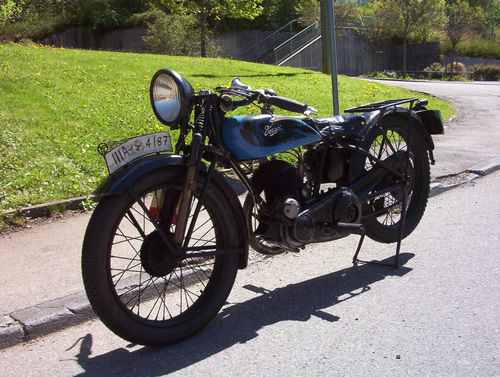

    mein neues Projekt ist eine Terrot PU 225 von 1933. Diese soll möglichst originalgetreu und so weit wie möglich selbst lackiert werden. Dass heißt, sie soll keinen neumodisch hochglänzenden Autolack erhalten und das Grundieren und Füllern will ich selbst machen.
    Jetzt ist nur die Frage, welche Lacksysteme am besten geeignet sind? In den 30ern waren Alkydharzlacke gebräuchlich. Welche Grundierung und welcher Füller ist denn dafür optimal? Da das ganze 1k sein wird, wie sieht es denn mit der Benzinfestigkeit aus? Man liest unterschiedliche Meinungen. Von "mit 2K fast vergleichbar" bis hin zu "schon Benzin in der Nähe löst das ganze Moped auf" ;).
    Zum verarbeiten von 2K habe ich keinen großen Raum, so dass ich nicht alles in einem Zug lackieren kann.
    (keine Angst, es ist KEINE Patina, sondern eine sehr billig gemachte Lackierung)
