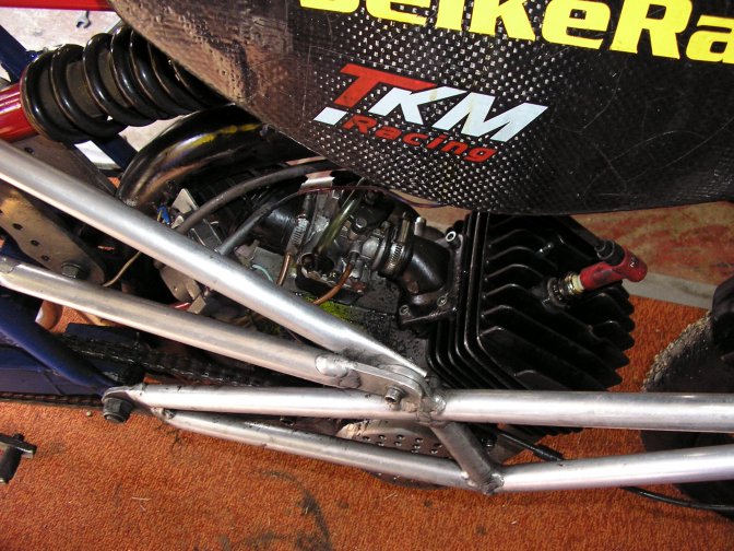

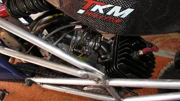

Wie wäre es denn damit, diese Stutzen haben wir an unseren Metras in Verbindung mit Dellorto VHST Vergasern.
Du müsstest nur den passenden Stutzen für deinen Vergaser raussuchen. Am besten mal RZT anrufen und fragen.
http://rzt.de/index.php?page…emart&Itemid=29Hab mal ein Bild mitgeschickt.
