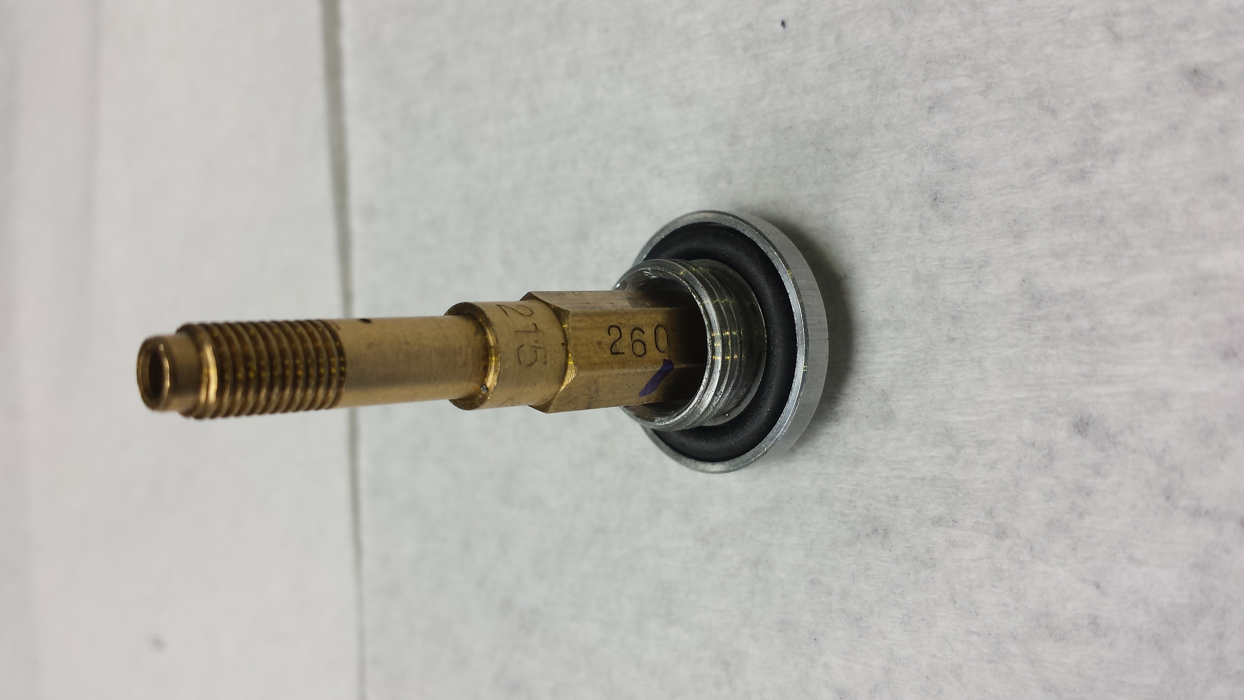

Ich habe mal gestern eine kleinere HD in den 18,5 RZT RVFK Vergaser eingebaut. Vorher eine HD88 (ZK war mehr schwarz), jetzt eine HD86 (Polini HD M5). Jetzt habe ich folgendes Phänomen: Beschleunigung widerwillig in den Reso vom 3 auf den 4 Gang. Der 4 Gang geht zwar in den Reso, aber der 5 Gang (23/32) ist nicht zu fahren bzw. ist ein "Schongang". Es ist jetzt als ob irgend etwas "drosselt". ZK ist "Rehbraun". Vorher ging der 5 Gang auch top. Eingebaut ist ein Filu Luftfilter (Umbau nach LT). Jemand eine Idee ??? Gr.
Ich bin im 18er RVFK eigentlich nicht unter 90er HD gekommen.Da wirkt im 18,5er 86 schon arg mager. Magerst du zu sehr ab wird das Loch vorm Reso größer, mutmaßlich überwindest du es im 4. Gang gerade noch so und bleibst im 5. drin hängen? Ich würde mal tippen das die HD nicht unter 90/92 liegen solltem, falls doch zu fett vieleicht eher vom Kraftstsoffniveau her?

Mit einer kleineren HD ist das Moped immer besser angesprungen. Den Vergaser mit sämtlichen Anbauteilen muß man wohl als "Gesamtsystem" betrachten. So, die Ursache: die RZT Vergaserwanne hat ja die Ablassschraube drinnen. Die M5 Dellorto HD sind im Durchmesser etwas größer und auch länger. Der Nadeldüsenstock mit der HD war zu dicht an der Ablassschraube dran und hatte da durch die Benzinzufuhr behindert. Mit einer normalen BVF-HD ist alles wieder ok. Gr.
Da ich ja "Probleme" mit Dellorto M5 HD hatte, da die Hauptdüsen etwas größer sind (im Durchmesser und auch länger) habe ich mal etwas "gebastelt". Dabei ist mir auch aufgefallen, dass die Nadeldüse nicht immer unbedingt mittig im Vergaser sitzt. Im meinen Fall eckte die Nadeldüse seitlich an die Ablassschraube von der Vergaserwanne.
Hier mal die Dellorto HD. Die BVF HD ist die kleinste.
Hier mal die orig. Nadeldüse in der Ablassschraube. Da ist seitlich nicht viel Platz
Die Nadeldüse hatte ich 1mm gekürzt und das M5 Gewinde nachgesetzt. Die Nadeldüse wurde dann im unteren Bereich auf 7mm abgedreht. Die Dellorto HD auf D6mm und der Bund auf 2,4mm.

Zitat von Sperbär 50Alles anzeigenDa ich ja "Probleme" mit Dellorto M5 HD hatte, da die Hauptdüsen etwas größer sind (im Durchmesser und auch länger) habe ich mal etwas "gebastelt". Dabei ist mir auch aufgefallen, dass die Nadeldüse nicht immer unbedingt mittig im Vergaser sitzt. Im meinen Fall eckte die Nadeldüse seitlich an die Ablassschraube von der Vergaserwanne.

Schön dass du das Problem jetzt gefunden hast. Das ist wieder ein sehr schönes Beispiel dafür welch kleine Details oft große Probleme verursachen, vorallem Details wo KEIN MENSCH dran denkt wenn es irgendwo heisst das und das läuft nicht. Oft sind es genau solche kleinen Fehlerchen wenn 2 oder 3 PS fehlen, augenscheinlich aber alles passen müsste. Schon oft hatte ich schreiben müssen "wenn Nadelstellung X und Hauptdüse X-Y immernoch zu fett erscheinen liegt irgendein anderes Problem vor, ein RVFK läuft definitiv in diesem Bereich"
