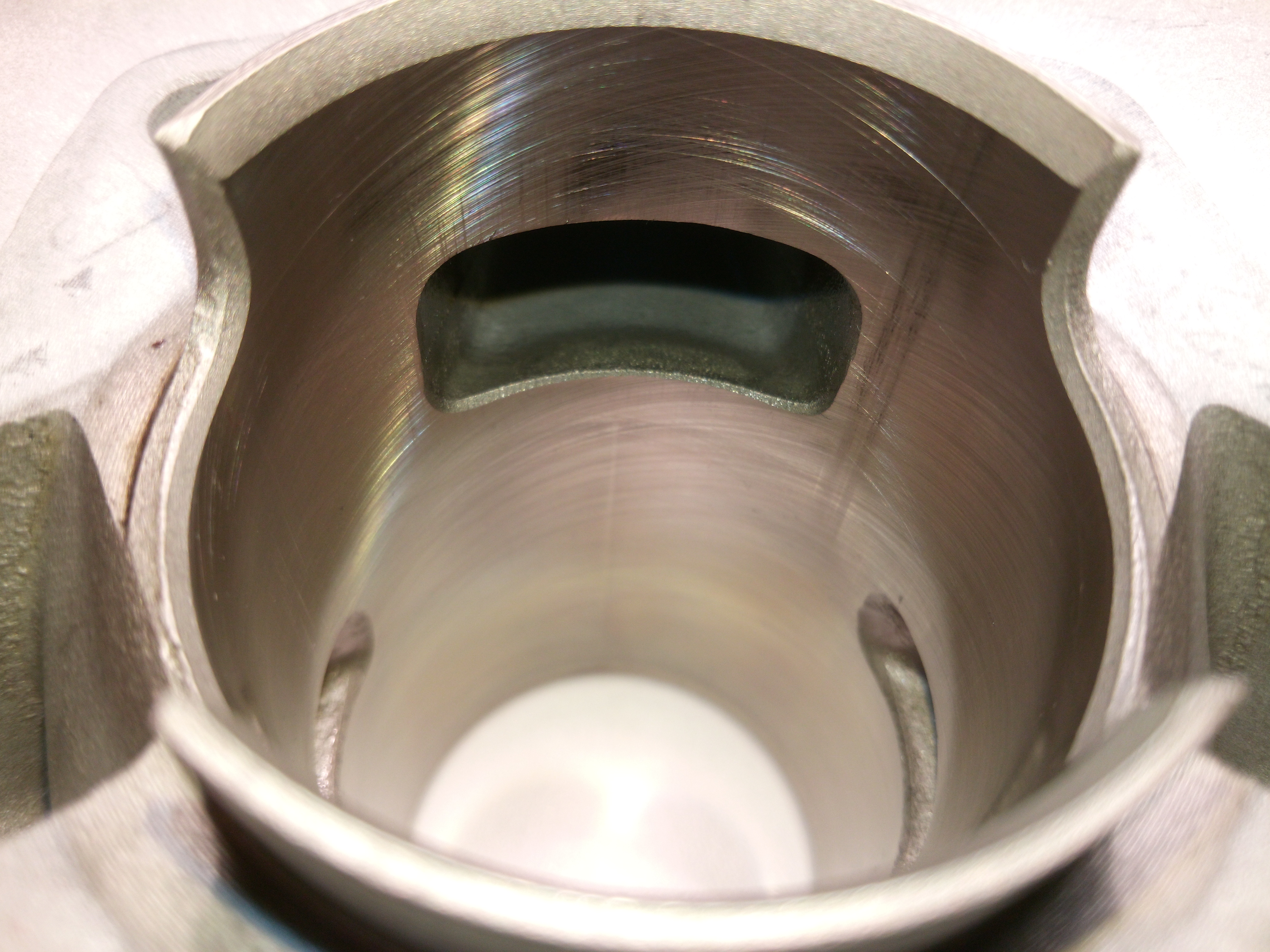

    Zylinder dann abgezogen, einige Spuren schon sichtbar (nach ca. 5 gefahrenen Kilometern insgesamt). Siehe Bilder unten, was haltet ihr davon? Kolben steckt gerade noch drauf. Bekomme den Bolzen per Hand tatsächlich nicht rausgedrückt. Muss ihn also mit der gleichen Methode wieder entfernen, wofür ich mir allerdings noch Material besorgen muss. Zum "ausziehen" brauche ich ja ein Gegenstück, was einmal durch die komplette Kolben-Bohrung reicht und etwas dünner im Durchmesser ist. Zum Eindrücken haben da 3 Beilagscheiben gereicht. Zugegeben, diese Gewalt-Aktion war nicht wirklich schlau. Trotzdem ärgert es mich, dass ich ein sog. "Set" bestelle und der Bolzen dann einfach nicht durch den Kolben geht. Wenn die Qualität stimmt, hat man solche Probleme ja gar nicht. Wie kann das sein?
    Ich lade dann nochmal Bilder vom Kolben hoch, wenn er ab ist. Ist übrigens Toleranzmaß B. Leider habe ich keine Ahnung, welches Maß der Kolben dann genau hat. Und auch nicht, ob der obige LT-Barikit-Kolben mit 41,95 mm dann überhaupt passt. Welche Alternativen habe ich also?
    1. Mit Kälte/Wärme/Reibahle den "alten" Kolben inkl. neuem Nadellager wieder montieren, wenn es denn daran lag.
    2. Neuen MZA Reso Kolben montieren (50€) und hoffen, dass diesmal die Bohrung passt und sich der Kolben normal montieren lässt.
    3. Den Zylinder zu RZT schicken, bearbeiten lassen und mit Barikit-Kolben fahren.
    Zu 1.: Kann man evtl auch mit einem anderen Bolzen Glück haben oder gibt es da kaum Toleranzen?
    Zu 2.: Weiß jemand, ob die Kolben mit gleichem Toleranzmaß auch exakt die gleichen Maße haben? Denn der müsste ja dann zum quasi neuen Zylinder passen. Und: Hab ich da ein Montagsmodell erwischt und passen die normalerweise schon oder kann ich diese Möglichkeit eh vergessen, weil MZA nur Schrott liefert?
    Ich würde es eher vermeiden wollen, viel Kohle auszugeben. Also wenn ich den Kolben ausbaue und sehe, dass das Nadellager Schrott ist, versuche ichs vielleicht nochmal mit dem selben Kolben. Ansonsten... 2. oder 3.? Und nochmal zum LT-Barikit-Kolben: Abdrehen lassen müsste ich den Zylinder da ja auch..?
  • Der LT-BK Kolben hat ja das 31mm Kompressionsmaß. Den gibt es wohl nur mit 41,95mm? RZT hat die in 41,96 ,41,97 & 41,98mm. Leider nur mit 29mm Km. Von ZT gibt es die BK-Kolben mit 41,96mm und 27mm Km. Ich würde die Kolbenbolzenbohrung bearbeiten, so das der Kolbenbolzen mit leichten Druck saugend und schmatzend rein geht. Ich habe noch einen neuen Reso-Kolben im "B"Maß. Das der Zylinder solche Laufspuren hat, ist normal. Später sieht man dann feine Riefen. Gr.
  • Zylinder sieht super aus. Mein Tipp: Nimmst den von LT und haust die Temperflonbeschichtung drauf.
    Dann hast du ein vernünftiges Laufspiel und dein Zylinder wird noch lange so aussehen. Kost bei deinem Kolben 29€. Kolben wird unterhalb des Rings fein gestrahlt und beschichtet. Auftrag zwischen 0,01 und 0,02. Das Teflon setzt sich tief in die Poren und wird mit einem grünen Gleitlack fixiert. Der grüne Lack verschwindet mit der Zeit, Das Teflon bleibt in der AL-Oberfläche drin.

    Das kommt halt drauf an was man will. Klar kannsten auch für den Preis bei RZT umbauen lassen.
    So wie der Zylinder allerdings aussieht, kannste aber auch 20ct in eine Fußdichtung investieren und weiterfahren, denn so übel wird der Kolben nicht aussehen, wenn der Zylinder noch so frisch aussieht.
    Die Beschichtung des Kolbens hat ihren Reiz, ist aber kein Must have.
