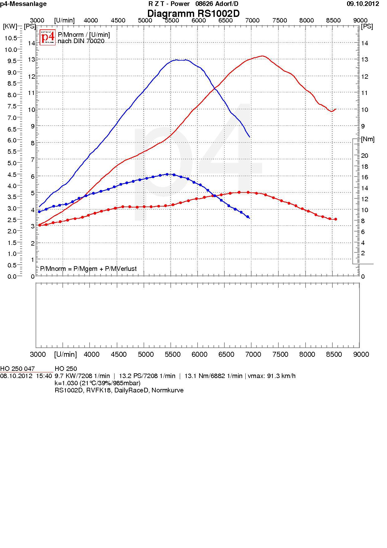

  • Irgendwie verwirrt mich dieser Thread....
    Hier werden mit einem AOA1 Auspuff nicht mal 9PS erreicht, das Diagramm von RZT zeigt 12,5PS an, das mit einem Serienauspuff?! :crazy:
    Das Diagramm ist von Ende 2015, hat sich denn an diesem Zylinder was geändert?!
    Denn irgendwie kann ich das nicht ganz nachvollziehen.

  • Zitat von Janer
    Hallo!
    Mich verwirrt etwas unser Diagramm im Shop denn es ist von Ende 2015, wir haben aber an diesem Motor seit längerem nichts gemacht oder geändert. Ich muss nächste Woche erstmal schauen was da ist, entweder stimmt etwas nicht mit der Beschreibung des Diagramms oder mit der Beschreibung des Artikels.
    MFg RZT

  • Ich habe mich jetzt selbst noch mal auf der Facebookseite von RZT auf die Suche gemacht, mit einem DailyRace D habt ihr ein Diagramm in 2012 gepostet, verglichen mit einer ETZ150, wo der RS1002D knapp über 13PS bringt (rote linie)!
    Dann muss auf eure Seite mit dem Diagramm irgendwas nicht stimmen, denn ein Standardauspuff (stino) wird dann nicht nur 0,5PS weniger bringen, dann wären die Sportauspuffanlagen ja für die Katz. :wallknocking:
    Im zweiten Diagramm grün RS1002D, blaue Linie RS1004D erster Entwurf, rote Linie RS1004D für die Endversion in 2012!
  • Hallo!
    Ja das meine ich ja. Das Diagramm ist schon richtig, aber die Beschreibung dazu vom Standardauspuff bin ich mir nicht sicher.... Werde dem heute mal auf den Grund gehen :)
    MFG RZT
  • Hallo!
    Also ich habe mir das gerade mal angeschaut, leider ist dort ein Fehler passiert. Der Motor leistet wie angegeben 12,5PS, allerdings mit dem DailyRaceD und dem RVFK18 so wie er angegeben ist, nicht mit einem Standardauspuff, die Auspuffbezeichnung im Diagramm ist falsch.
    Ich kann mich auch recht gut erinnern wie es dazu gekommen sein muss: Bis 2012 hatten wir für den 1002D kein separates Diagramm im Shop, wir hatten lediglich eine Kurve zusammen mit dem 1004D im Shop, das ist dieses Diagramm was auch hier oben steht. Da gab es aber oft Verwirrung sodass wir das im letzten Dezember getrennt haben, dabei muss dann aber die Bezeichnung der Kurve im Diagramm vertauscht worden sein.
    Bei der Entwicklung des Motors 2012 hat es gar keine Messung gegeben mit Standardauspuff, die einzige Messung mit AOA1 war Ende 2013 mit jenem Motor wo 1PS zu wenig rauskam, allerdings war bei jenem Motor damals halt einiges unklar (Vergaserproblem, Luftzufuhr, Zündung usw.) Dieser Motor hatte damals 11,5PS mit dem DailyRaceD und 9PS mit dessen Auspuff.
