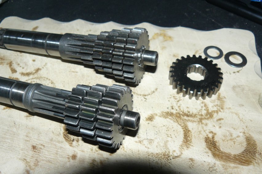

• also ich hab letzten von einen Kumpel ein 5 Gang getriebe mit langen ersten Gang bekommen.
    Das ist kurz übersetzt, hab mir aber ein Ritzelpaar bestellt das "lang" übersetzt ist. Also alt 23/32 und die neuen Zahnräder haben 24/32.
    Mein Problem ist aber nun, dass das 24Z breiter ist als das alte..
    Das wirkt sich auch auf der Kupplungswelle aus, nich dass es nachher nicht passt.

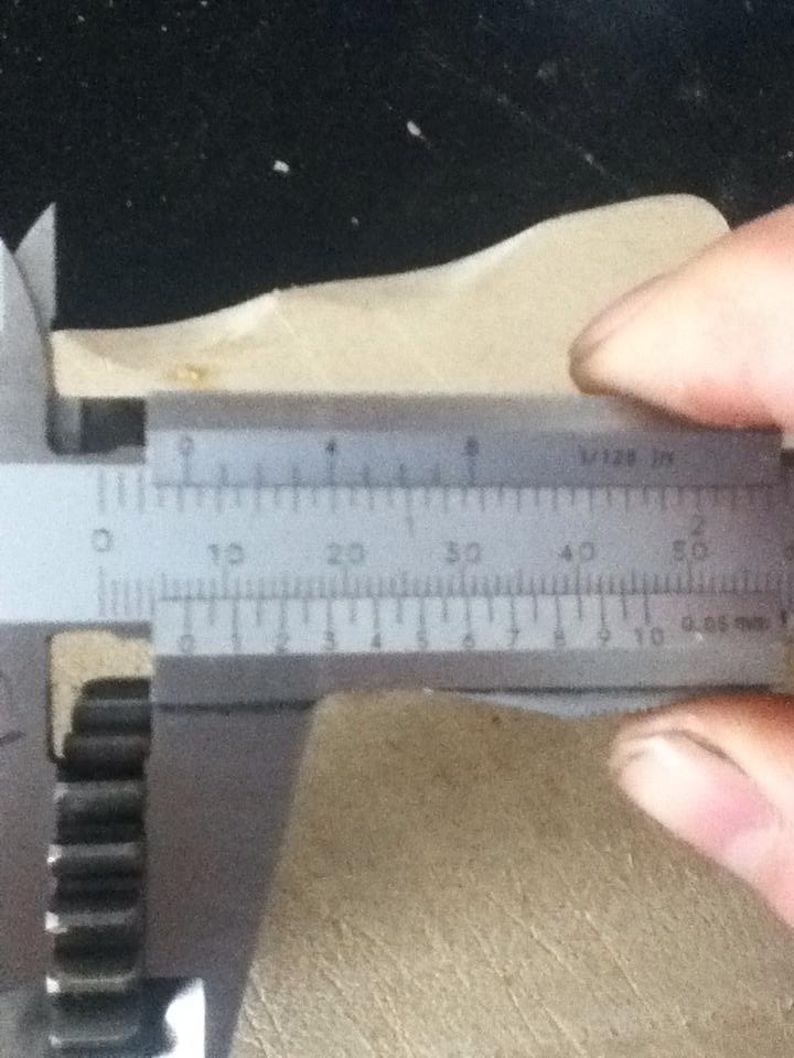

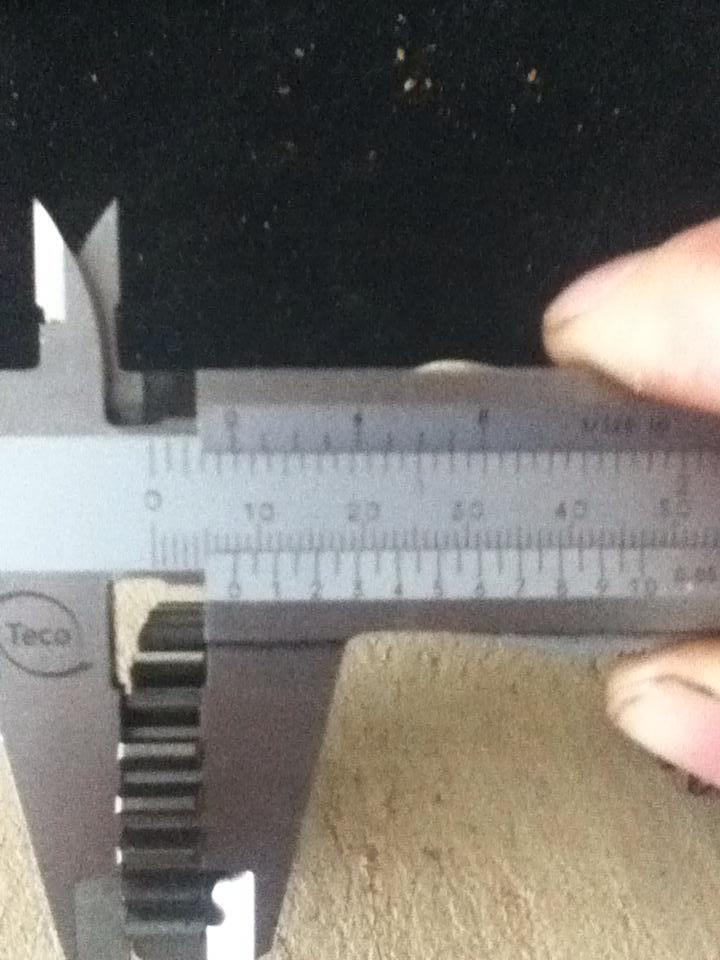

    Aber ich hab da so schon irgendwie zu viel spiel, auch mit dem alten Zahnrad mehr als mit dem neuen logischer weise. Siehe Bilder
    Die Scheiben auf der Kupplungswelle sind alle 1mm dick und auch erst neu.
    Das 24Z ist 7,8mm breit und das alte 23Z ist genau 7mm breit.
    Wie breit sind die Zahnräder bei euch?

    Auch im Vergleich zur Kupplungswelle vom 4 Gang sieht man einen unterschied.
    Würde ich das 5 Gang mit so viel Spiel einbauen, hätte das luft. Das 4 Gang hätte keine luft und die zahnräder würde stramm sitzen.
    Ich hab auch schon Probiert eine 2mm dicke scheibe beim 5 gang dazwischen zu legen, aber dann ist das wieder zu viel mit dem neuen 24Z und beim alten 23Z ist immer noch ein wenig spiel..

  • Du hast ein Getriebe vom MS50, dadurch passt es nicht.
    Miss mal die restlichen Zahnräder. MZA Zahnräder sind beim 5 Gang immer 7,7mm

  • Ganz einfach ;)
    Anstatt der letzten 1,6 mm Distanzscheibe auf der Kupplungswelle kommt eine 1 mm (wie sie in jedem MZA oder FEZ 5Gang auf der Kupplungswelle ist) Distanzscheibe drauf und schon kannst du das 24er Zahnrad fahren. Beim MS50 sind die Distanzscheiben 1,6mm auf der Kupplungswelle und die Zahnräder dünner. Losräder auf der Abtriebswelle sind gleich breit mit den Nachbau 5Gang Getrieben.

  • also ich hab das Spiel jetzt ausgeglichen auf der Kupplungswelle. Eine 2mm Scheibe verwendet zwischen 4. und 5. Gang und eine passende unterlegscheibe zwischen 5. Gang und dem Lager 6000, sodass wenn ich die Scheibe gegen die Welle drücke und am 5. Gang Zahnrad das Axialspiel prüfe, ist es bei mir minimal.
    Bei meinem Getriebe habe ich komplett neue Scheiben für Festzahnräder und Loszahnräder verbaut. Auf der Kupplungswelle sind zwischen jeden Gang 1mm Scheiben. Wenn ich es so einbaue kanns wohl klappen, aber das was MS50Fahrer sagt zu den 1,6mm Scheiben macht wohl sinn, weil die Zahnräder doch nicht ganz perfekt sich Gegenüberstehen. Das Problem sollte behoben werden indem ich den 2.,3. und 4. Gang der Kupplungswelle austausche oder 1,6mm Scheiben verwende :D
    Obwohl mir neue Zahnräder vielversprechender sind, weil die ja breiter und somit eigentlich auch stabiler sein sollten^^
    Das Getriebe will ich mit einem 85/4 Zylinder verbauen und ich will kein Getriebesalat :D
