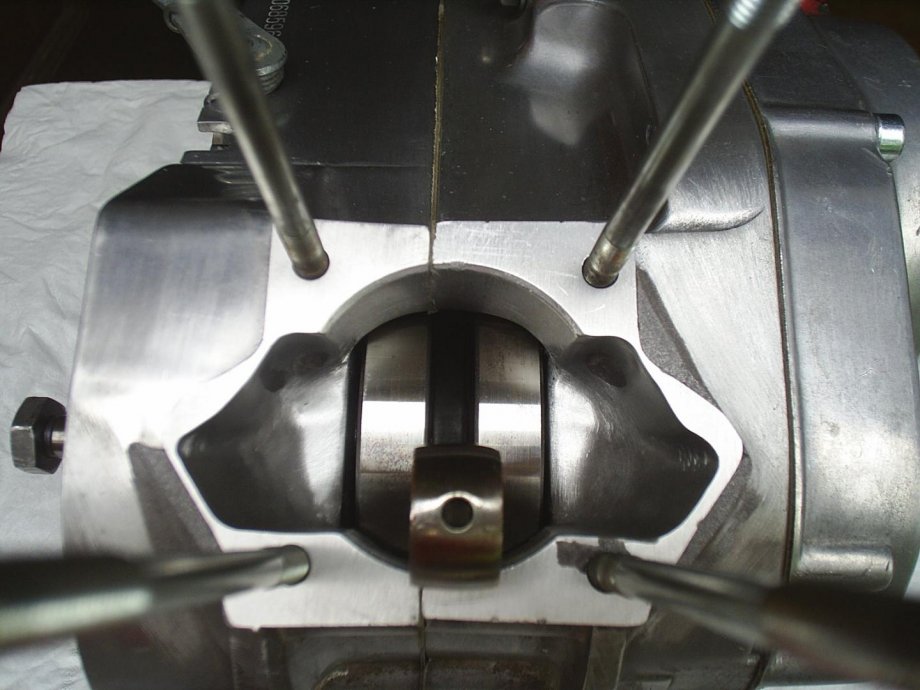

  • Die Probleme mit meinem 85er hören nicht so recht auf. Nachdem ich letztens wieder am Motor herumgestellt habe, lief er eigentlich recht ok. Eigentlich...
    Das Standgas war weiterhin nicht einzustellen. Bzw. war es nicht möglich, eine zufriedenstellende Einstellung zu finden, weil das Standgas immer wieder total schwankt. Die Unterschiede bewegen sich im Bereich von mindestens einer viertel Umdrehung an der Standgasschraube. Die Farbe der Zündkerze ist auch nicht wirklich zufriedenstellend. Die geht schon längere Zeit eher ins Gräuliche.
    Insgesamt hat sich mir jetzt schon der Eindruck aufgedrängt, dass der Motor Falschluft zieht. So ist es dann scheinbar auch.
    [Blockierte Grafik: http://s7.directupload.net/images/140418/temp/2jn46wov.jpg][Blockierte Grafik: http://s14.directupload.net/images/140418/temp/nkkd2yy3.jpg][Blockierte Grafik: http://s1.directupload.net/images/140418/temp/ezlqiu4q.jpg][Blockierte Grafik: http://s1.directupload.net/images/140418/temp/rc4e3ho4.jpg]
    Man sieht auf den Bildern meine ich recht gut, dass der Motor in Fahrtrichtung rechts ziemlich ölig ist.
    Dass die Überströmer etwas am Gehäuse überstehen, ist mir schon von Anfang an aufgefallen. Blöderweise habe ich mir nichts weiter dabei gedacht. :hammer:
    Und dass irgendwas sifft, hab ich auch nicht gesehen, weil ich das Moped normalerweise sehr sauber halte und kaum gefahren hab. Durch die Fehlersuche der letzten Zeit bedingt ist es jetzt halt etwas eingesaut...
    Gestern habe ich den Zylinder mal gezogen und mir genauer angesehen, wie die Undichtigkeit, vor allem auf der rechten Seite, zustande kommt. Es ist offensichtlich so, dass der betreffende Überströmkanal des Zylinders über das Motorgehäuse übersteht. Ca. 1-2mm.
    Danach habe ich den Zylinder mit einer selbstgeschnitzten sehr dicken Fußdichtung, die ich aus vorherigen Bastelgeschichten noch herumliegen hatte, wieder draufgebaut und getestet. Ein kurzer Test hat dann bestätigt, dass der Motor an mindestens einem von beiden Überströmern Falschluft zieht. Das Standgasverhalten war jedenfalls sehr viel besser.
    Eine Dauerlösung ist das so aber nicht. Längerfristig wird da wohl keine Dichtung halten, denke ich.
    Was mache ich jetzt am Dümmsten? Das Teil regt mich schon seit damals auf, als ich es von BFT bekommen hab.
    Eine Möglichkeit wäre wohl, dass ich den Motor komplett zur 2TF schicke. Herr Jung hätte da wohl eine Idee. Kostenpunkt sind geschätzt 50,-€ (inkl. Versand).
    Ich frage mich nur, ob die Überströmer nicht ein bisschen sehr arg überstehen und das nicht ein Grund wäre, das Teil gleich auszurangieren.
    Was sagt ihr dazu? Ist das noch im normalen Rahmen, bei dem Murks, den man (auch die Tuner) heutzutage bekommt?

    Auch wenn der Überströmer auf der rechten Seite übersteht? Wenn man den Zylinder ohne Dichtung auf den Motor setzt, kann man von unten in den Überströmer des Zylinders schauen. Ist da nicht ein bisschen zu viel Druck, der das bisschen Silikon sofort wieder wegdrückt?
    Ich hätte jetzt gedacht, dass man da maximal nur aufschweißen könnte, um Ruhe zu haben. Und herumschweißen möchte ich an dem Gehäuse eigentlich nichts.
    Ich lasse mich aber gerne eines besseren belehren...

    Seid ihr euch da sicher, dass das mit hitzefestem Silikon hält? Auch wenn der Kanal (im Zylinder drin) über das Gehäuse übersteht? Da ist ja quasi keine Dichtfläche vorhanden.
    Eine kostengünstige Reparatur, die ich selbst machen kann, ist mir im Prinzip schon lieber, als das zur Reparatur einzuschicken. Halten sollte das Ganze aber dann schon...

  • Tcha, um die Kanaltaschen richtig anzupassen, wirst du wohl um das Spalten nicht herum kommen.
    Passe alle meine Zylinder an die Gehäuse an, das geht aber am saubersten wenn er offen ist.
    Wenn das außen schon nicht passt, werden die Übergänge innen nicht viel besser sein.Flüssigmetall, JB-Welt..oder oder oder zum aufbringen vom fehlenden Material nehmen ist ok, aber irgendwelcher Pfusch mit Silikon.....Naja
    Die passen im Motor auch nicht, falls das tröstet.
    Ich hab das Zeugs auch nicht so verkauft. Bei dem, was ich bisher dafür gezahlt habe, wäre ein Komplettmotor von LM, LT oder 2TF drin gewesen. Das ärgert mich am Meisten.
    Evtl. kommt da der Eine oder Andere nochmal zum Überlegen. Der Zylinder wurde angeblich auf Grundlage eines S51-Motors angepasst. Wieso fällt das dann nicht auf? Wieso kann man da nichts sagen/schreiben? Stattdessen wurde ich als Depp hingestellt.

  • Naja, da wirst du wohl nicht drum herum kommen, das Teil mal auf zu machen, kostet sicher auch wieder ein paar Mark, aber wenn du endlich mal Ruhe haben willst, und volle Leistung....
    P.S.Das Volumen der originalen Kanaltaschen, wird sicher auch nicht für den Zylinder reichen, also wird nur aussen bissl was aufkleben nicht reichen.
    Ist zwar dicht, aber bekommt nicht das was er braucht.

    @Willy: Ich würde an deiner Stelle nach dem Prinzip des geringsten Aufwands vorgehen. Wirklich kaputt gehen kann ja nun nichts, also teste doch zunächst das aus, was du zur Verfügung hast. Ich selbst kann keine Rückmeldung zu Silikon geben aber andere User können es. Klappt es nicht, bleiben immer noch 2 Varianten offen.
    JB Weld ist wirklich gutes Zeug, wenn die Klebestelle gut (gestrahlt, angefräst oder mit sehr grobem Schleifpapier vorbereitet) ist. Da du im Straßenverkehr sicherlich nicht mit dem drehzahllastigsten und ausgereiztesten Zylinder unterwegs bist, ist das Anpassen der Kanaltaschen überbewertet. Gerade wenn der Block in Ordnung ist, würde ich den Teufel tun und die Gefahr eingehen, Späne in die Lager zu bekommen. Wenn der Zylinder durchdacht ist, läuft der auch mit Serienkanaltaschen.
    Eigentlich macht man solche Anpassungsarbeiten auch vor dem Zusammensetzen des Motors. Nun ist es halt so.
    Eine Reparaturmöglichkeit ohne Arbeiten am Motorblock wäre übrigens, den Zylinder unten einen halben Zentimerter abzudrehen und stattdessen eine 4,5mm Aluminiumdistanzplatte anzufertigen, die ordentliche Kanalübergänge gewährleistet. Deine Idee nit der besonders dicken Dichtung ist nämlich in Ansätzen sinnvoll, jedoch erhöhst du damit das Quetschmaß. Und das willst du ja nicht.

    Die Wurzel allen Übels hab ich wohl gefunden. Jetzt muss es ja "nur" noch gerichtet werden. Dass ich an den Standardüberströmern was ändern muss, glaube ich fast nicht. Der Zylinder hat nur zwei Überströmer und ist für mich eigentlich nicht mehr, als ein aufgebohrter 70er.
    Ich werde später mal probieren, das mit hitzefestem Silikon abzudichten. Sollte ich hinkriegen. Im Normalfall zieh ich den Zylinder nicht mehr, bis der Motor irgendwann die Grätsche macht.
    Wo ich noch am Überlegen bin, ist die Dichtmasse, die ich verwende. Eventuell sollte ich da nicht den Standardmüll aus dem Baumarkt nehmen, sondern vielleicht lieber sowas wie Dirko HT.
