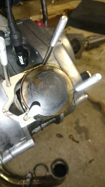

Warum soviel ESZ? Also da baust du dir doch nur nen müden Zylinder der nicht aus dem Keller kommen will? Also guut ja, sind laut Theorie nur 4° zuviel , will nur die Idee dahinter verstehen. Gut siehts aus!
Kleiner Tipp für Zylinder mit hinterführten Kanälen zB. 4 Kanälern. Die Idee und der Trick dabei sind, den Querschnitt zur Spülkante hin etwas zu verjüngen, damit der Gasstrom etwas mehr gebündelt wird und an Fahrt aufnehmen kann. Klappt auch bei einer Spülung über Taschen wie 3,5 oder 6 Kanal. Mag blöd klingen aber das wirre Gas was aus der Kurbelkammer kommt sogut wie möglich einfangen, wieder bündeln und dann gezielt dahin bringen wo es laut eurer Meinung hin soll. Meinen genauen Grundgedanken dahinter möchte ich nicht unbedingt ausplaudern, vielleicht kommt ja einer drauf. Ein Effekt der dabei auftritt ist zb. der, dass man die HD sogar etwas kleiner wählen kann als bei "herkömmlicher" bauart (Würmer zb.). Will es nicht pauschalisieren, aber bisher waren meine Erfahrungen halt so. Wo ein anderer bei gleicher Abstimmung etc. eine 110er braucht, kommt man eben mit einer 105er aus und so weiter. Habe Zweitakttuning auch nicht studiert, aber das Spülbild am Kolben zeigt immer blanke Kanten an den Spülern und recht zentrale Ablagerungen, was laut meinem Verständnis auch eine recht zentrale Verbrennung bedeuten würde. Ebenso würde ich behaupten das man so auch mit etwas geringerer Vorverdichtung auskommt. Berichtige mich bitte Einer, wenn ich Mist rede.

Du merkst einen "übersteuerten" Einlass viel weniger als einen überzogenen Auslasswinkel. Im Gegensatz dazu beschneidest du dich mit zu wenig ESZ deutlich im Drehmoment, von daher kannst du am Einlass immer etwas mehr "riskieren", wenn dann eher bei der ASZ geiziger sein. Da sind 5° zuviel deutlich zu spüren, der Einlass kann auch schmerzfrei 10° und mehr überzogen sein, Leistungs- Bantechnisch verlierst du damit nahezu 0, lediglich wird der Motor etwas Wetterfühliger/zickiger in der Vergaserabstimmung.
Will auch meinen, dass 157° Einlass bedenkenlos gefahren werden können. zu viel ist es meiner meinung nach auf keinen fall und soweit drehen, dass obenraus die füllung nicht reicht wird mit aoa1 wohl auch kaum der fall sein. die geplanten 28.5° Vorauslass find ich dafür wieder recht sportlich... hab bisher die besten erfahrungen mit maximal 27,5° va für alltagsmotoren gemacht... ob die 2° wirklich zu merken sind ist fraglich, aber ich hab die 27,5 eben als persönlichen "grenzwert" rausgefunden...
