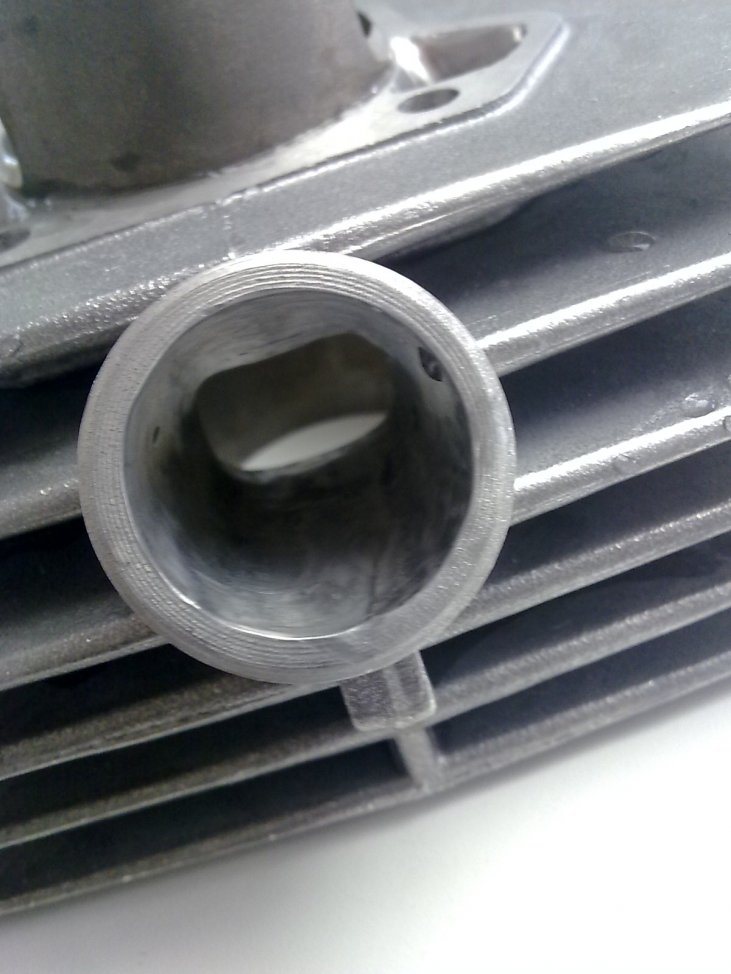

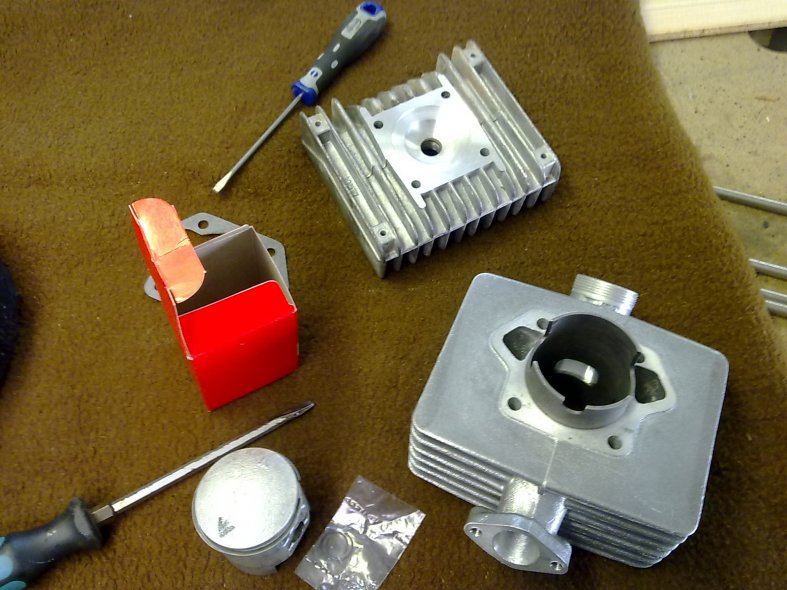

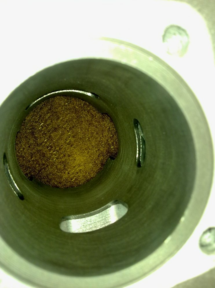

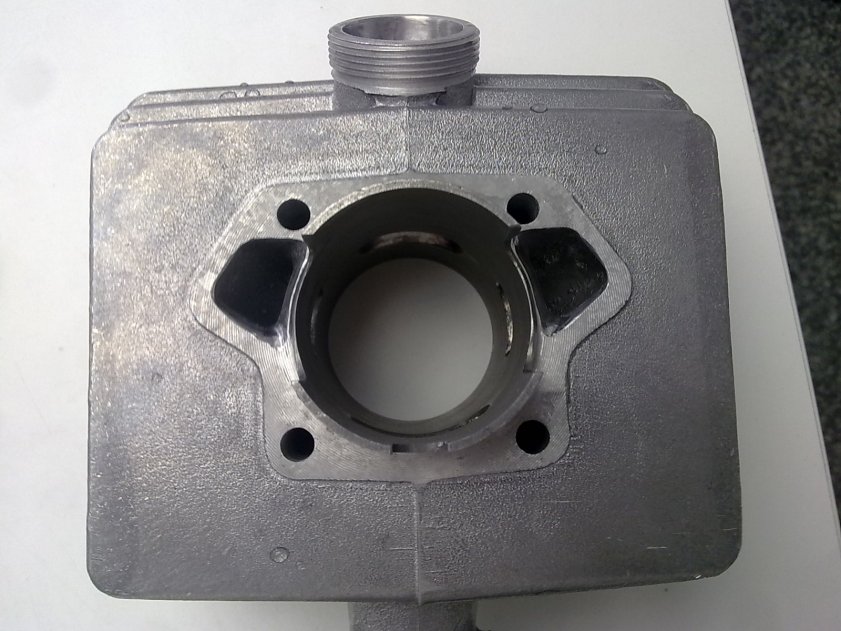

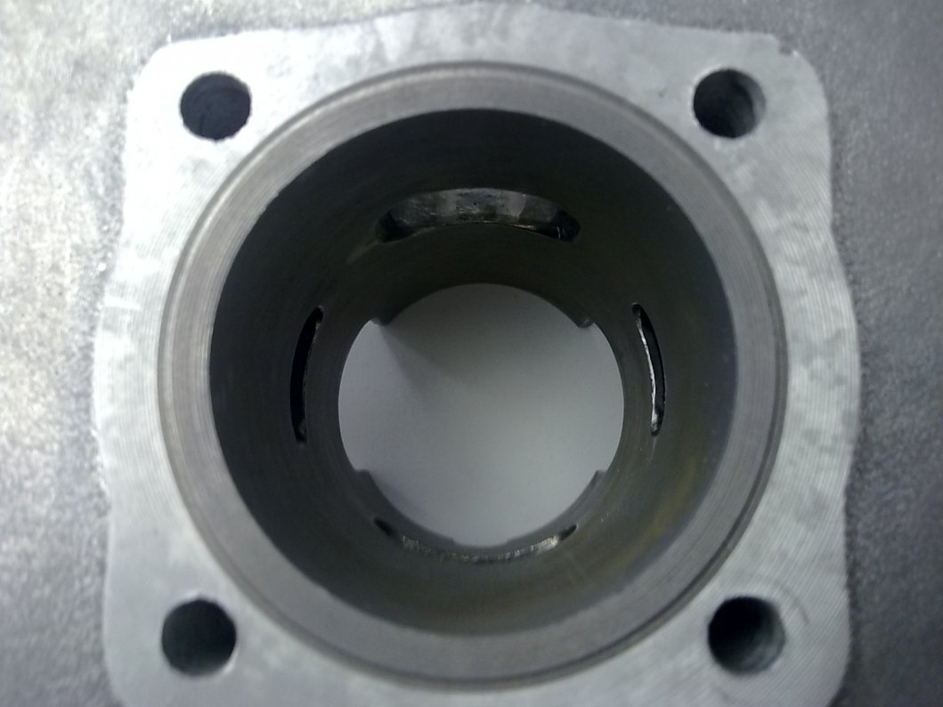

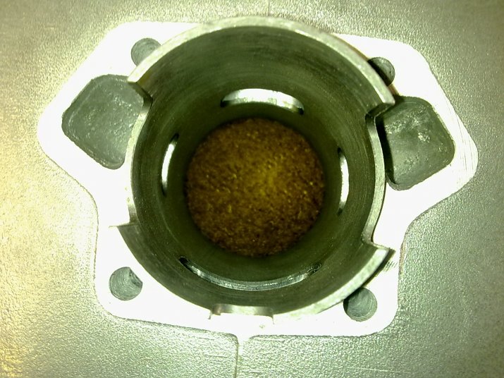

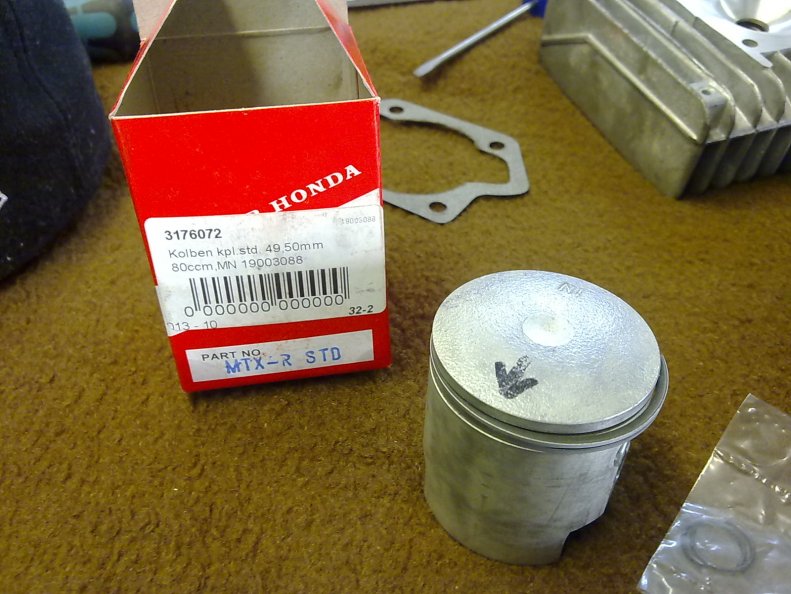

So wie versprochen, habe ich mal ein paar Bilder vom KSM-85er gemacht. Also SZ gemessen ca. 155/125/182. Die Kanäle sind 18 breit, Auslass 26, Einlass 28, alles Sehne. Kein Rennzylinder aber für einen Ü30-Franken (meinen Vermieter), der bisher nur n toten 3Gang 50er gefahren ist, reicht es allemal. Der Kolben ist ein Honda MTX-R 49,5mm. Das Kit hat mit passend gedrehtem Austausch-Zylinderkopf 120 Euro gekostet. Da kann man sich das selbst bauen sparen, besonders wenn man den Kalender voll hat. Gefahren wird es mit Zt 20er BVF und ZT AOA3. Ich weiss nicht ob ich Rabatt wegen Bekanntembonus bekommen habe, aber der Preis ist echt der Hammer. Ich werde das gesamte Projekt die Woche mal ausführlicher posten wenn alle Restteile bei mir eingetroffen sind. Das Ganze ist den Besitzer auf jeden Fall sehr günstig gekommen.

Kann es sein das der Auslass unsymetrisch ist, oder täuscht das?
ich finde der eine strömer sieht auch breiter aus als der andere
aber auf Bildern sieht man sowas immer ein bisschen schlecht -
Flächenmäßig wäre ich definitiv breiter gegangen.

Hey also die Kanäle und der Auslass sind symmetrisch, das täuscht in der Perspektive. Der Zylinder ist ein Almot. Das ich für mich das ganze etwas schärfer gemacht hätte, in Bezug auf Steuerzeiten und Flächen ist klar. Ich habe aber persönlich angeordnet, dass das Teil Drehmoment haben soll und wenns 85 läuft ist das ausreichend. Wie gesagt mein Vermieter hat keine Erfahrung mit Simsons die schneller als 50 laufen (Ich stell die Bude die Woche mal vor, technische Komplettrestauration.). Der Besitzer sagt er hat eh ab 70 Angst. Geplant hatte ich einen 70/4 mit 160 130 190, geteiltem Auslass, 21er ZT BVF, geändertem MZA Reso usw. Das wäre dann doch des Guten zuviel gewesen. Der 70er hält nun bei meinem Buddy Einzug und der 85er ist mehr als ausreichend für seinen Besitzer. Nachbearbeiten werd ich ihn nicht, krieg ich ja nicht bezahlt. Er hat für den kompletten Motor mit Umbau auf 4Gang und neuer n Kupplung mit 1,6er Feder, neuer Kurbelwelle, neu gelagert und abgedichtet, ZT AOA3 und ZT 20er BFV, und neuer 12VBilux Elektronikzündung dann nur ca. 400 Ratacken gezahlt, also inclu dem Zylinder. Von einer geplanten Preissteigeung hat der Mario von KSM nichts gesagt, allerding wenn einen das Teil mit AustauschKopf 150 kosten würde, wär der Preis immernoch super.
