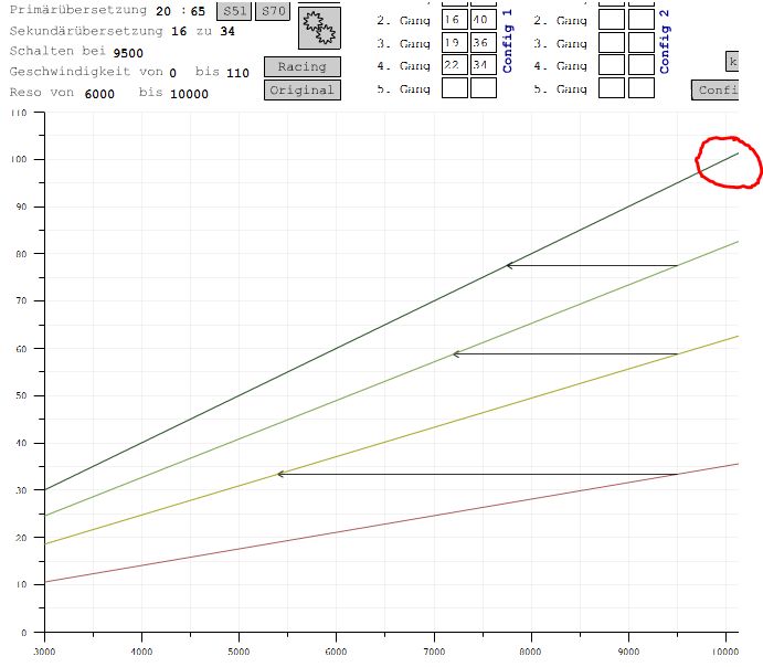

Ich habe die Übersetzung aber anfangs bewusst kurz gewählt, um für den Ganganschluss die Drehzahlen nicht unnötig lang und hoch halten zu müssen während der ersten Betriebsstunde.
Wie schon erwähnt ist unter 6000k nämlich garnix los.

Bin ja mal gespannt, ob ichs mit dem 16er Ritzel noch schaffe die Wurst vom Teller zu ziehen!
Mit 16`ner Ritzel wird es sicher keinen Spass machen. Der "drei Zähne" Sprung ist zu viel...
Das 13`ner jetzt ist aber sicher auch zu klein. (Sag ich jetzt einfach mal aus der Ferne.)Fahre eigendlich alles was ich habe/hatte mit 14/34 und S70 Primär.
Naja, die 100km/h wollte ich schon knacken...is zwar kein 60er RESO Zylinder ;-), aber das sollte er packen!

ca. 1,5 Betriebsstunden
[Blockierte Grafik: http://tapatalk.imageshack.com/v2/15/02/15/1fa15898858b0c026f5dabf983b03527.jpg]
Mehr ist nicht drin, das sind ziemlich genau 9500u/min...
Dreht einfach nicht weiter
Ist doch völlig ausreichend..
