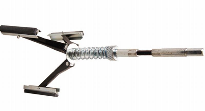

Also wenn die Anreißmarkierungen dich stören dann besorg dir das
[ATTACH=CONFIG]14163[/ATTACH]
Gibt es in verschiedenen Größen und einmal ganz kurz durch und der grat ist wech
mfg

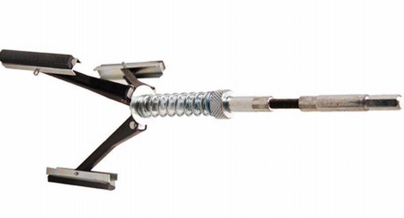

Oder noch "professioneller"
SWV 620014 HONWERKZEUG 32-90MM HONGERÄT HONEN HOHNGERÄT HOHNWERKZEUG | eBay
Zitat von -BenRules-;2864016Also wenn die Anreißmarkierungen dich stören dann besorg dir das
mfg
