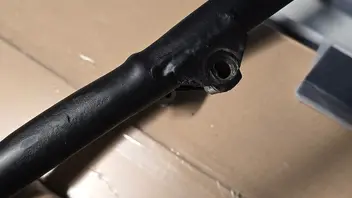

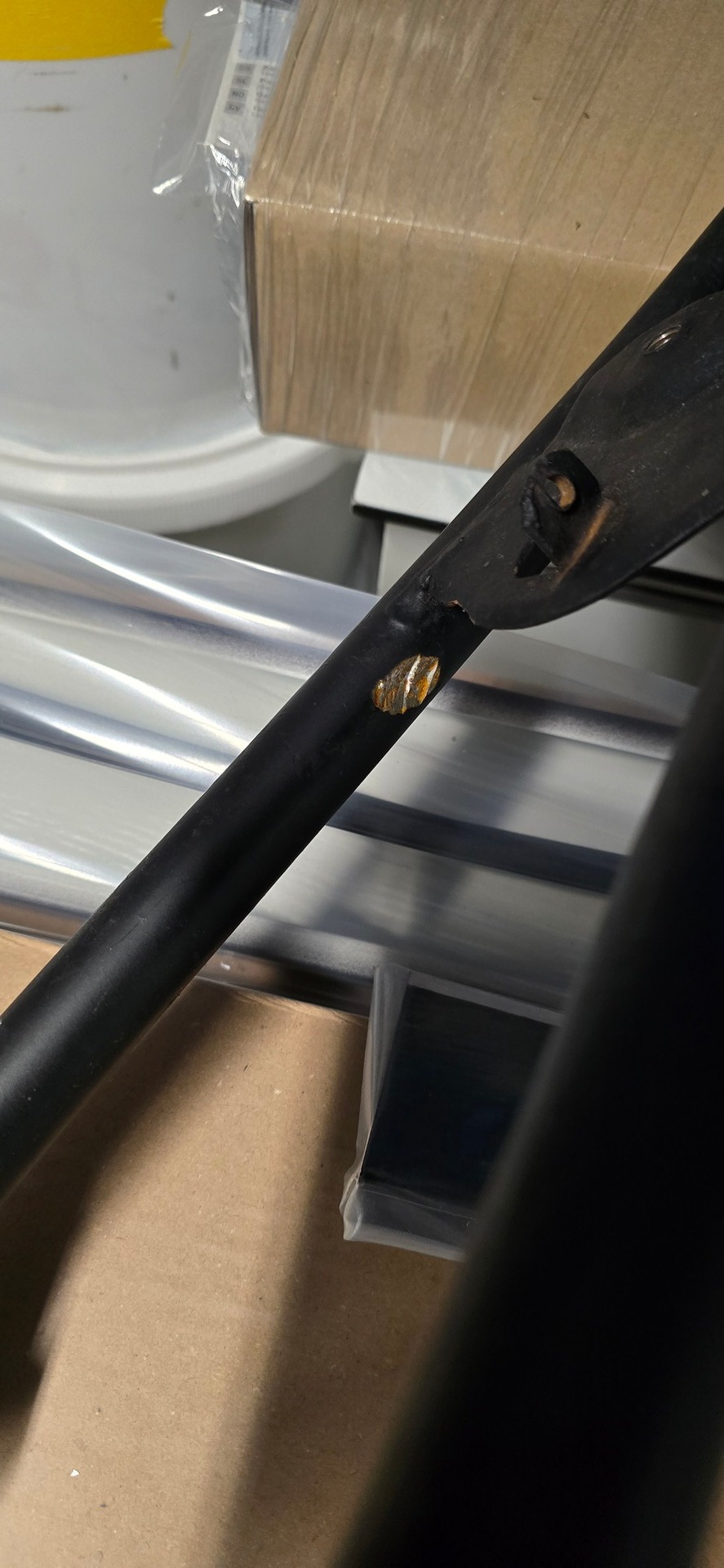

    Was auch verhunzt is. Is das Schiffchen. Auf der rechten Seite hinter der dämpferaufnahme, Richtung rücklicht, is ne komische Wulst. Is aber nicht geschweißt!. Is en hubbel.
    Und an der anderen Seite hat er mit nem stufenbohrer den herzkasten angebohrt un dabei, das Schiffchen so eingefräst das die stelle dünn is. Also was manche treiben
