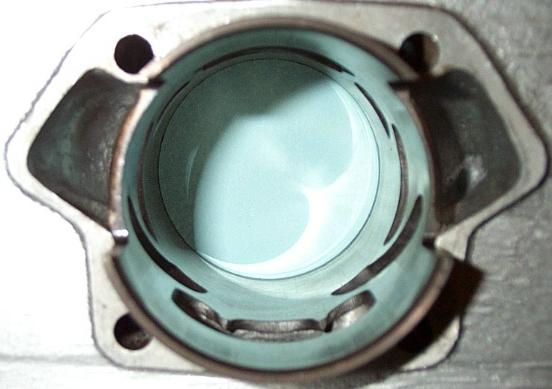

    Ich habe einen Zylinder bei dem am Zylinderfuß die Überströmer erweitert wurden.
    Die Dichtfläche zum Motor beträgt nur 2mm! Reicht das zur Abdichtung aus (Ohne Dichtmasse)?

  • ich hatte vor ungefähr 5 Jahren einen Zylinder von Laugy Tuning. Der hatte auch an einer Stelle so eine schmale Dichtfläche (fast keine Dichtfläche am Überströmer rechts).
    Nur mit Dichtung ging es auch. Aber dann musste ich den Zylinder wegen eines Klemmers ziehen. Da konnte man an der Stelle der schmalen Dichtfläche (am Dichtpapier) son bisschen Verformung sehen , da sich die Dichtung Richtung Motorgehäuse ziehen wollte. Fast wie Verbrennung eben. Ich würde den Zylinder, um sicher zu gehen mit Dichtmasse montieren. Muss aber nicht zwingend, wenn Du sagst die 2mm dichten ab.

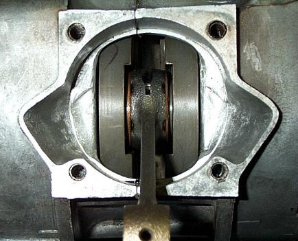

  • Wenn man das selber baut, muss man checken, ob der Zylinder und der motor gleich viel fleisch haben, und die Kanäle mit den Taschen fluchten, sonst gibts dann Tränen.

    ...ich habe hier gute Erfahrungen mit 50er Gehaeusen und 50er Zylindern - beide noch aus DDR-Produktion - gemacht. Da passen beide Dichtflaechen - zumindestens aeusserlich - ziemlich genau ueberein.

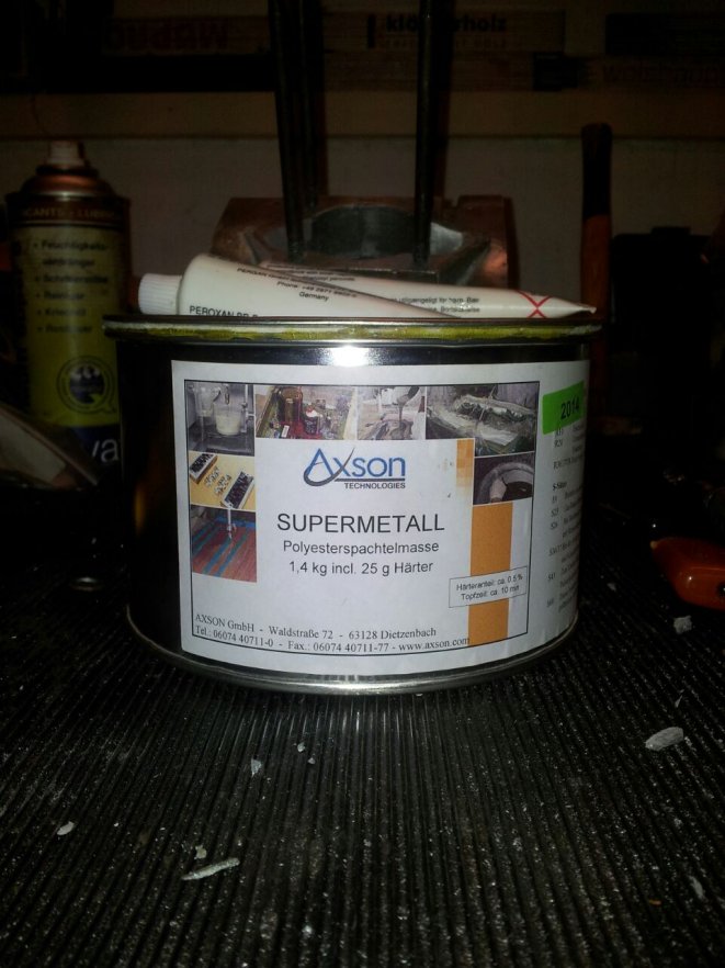

  • Moin für solche fälle habe ich Alu spachtel der bis 1000°C halten soll der hat optisch die selbe Farbe wie das Gehäuse, fällt also nicht auf wenn er trocken ist.
    Bis jetzt habe ich damit jedes Gehäuse angepasst auf den Zylinder und halten tut es bis jetzt auch super!

  • Mich würde an der Stelle mal interessieren, wie Dein Aluspachtel heißt. Bzw. was ihr sonst so zum kleben an den Stellen nehmt. Vor Jahren haben wir mal mit Kaltmetall Dichtfläche an einem Abgesägten Einlass geschaffen. Nur leider hat sich mein Kumpel beim bohren der Zugankerlöcher von oben, ab der Gusskante im Zylinder orientiert und somit nicht die Mitte getroffen. Der Zylinder steht immer noch als "so nicht Beispiel" im Regal...
  • Ich bin heute Nachmittag in der Werkstatt mache dann davon mal ein bild ist 2k Alu spachtel, bringt mir ein Kumpel immer mit der arbeitet als Form und Modellbauer.
