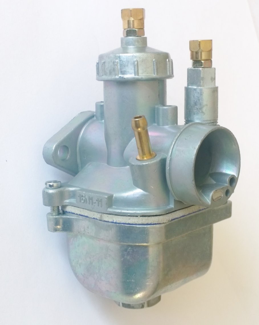

  • Hallo!
    Da isser: RVFK21/ 2015!!!
    -jetzt mit 21mm Durchlass, weiterhin konisch
    -neues Setup mit mehr Wannenvolumen
    -Endbearbeitung, Montage, Setup weiterhin von RZT/ Deutschland
    -Leistung, Ansprechverhalten, Gasannahme und Einstellbarkeit weiterhin unerreicht im Simson-Bereich, kurz: der neue RVFK!

  • Hört sich klasse an. War mit dem 20er RVFK sehr zufrieden. Auch wenn der Mikuni trotzdem noch eine Bereicherung in Sachen Gasannahme ist.
    Dafür hat der RVFK halt eben den Stinolook.
    Wie stark ist der Gasschieber am 21er? Gibts da Änderungen? Der hätte in Originaldicke ja nicht mehr so viel Fleisch...
    Und was generell ne bereicherung für alle Stinovergaser wäre: Ein Hardcoating des Vergaserschiebers. Das wär ne bomben Sache. Würde den Verschleiß zwischen Gehäuse und Schieber unheimlich mindern.
    Damit meine ich z.B. die grüne Beschichtung der Mikunischieber.
    Das eingesetzte Verfahren ist mir unklar, kann aber kein Hexenwerk sein.
    [ATTACH=CONFIG]13943[/ATTACH]
    Sowas muss sich doch vermarkten lassen, ich würd gleich 5 Stück bestellen :)
    Das mit der Schwimmerkammervergrößerung find ich witzig, erinnert mich irgendwie an die Ölwannenvergrößerung an den alten BMW 2V Boxern :D.
    [ATTACH=CONFIG]13942[/ATTACH]

    Ja das gesamte Gehäuse (inkl. Gasschieber) ist das große. Die Angelegenheit mit dem Schieber könnte interessant sein wenn man dadurch die Toleranzen verringern könnte. Ich schau mal....

  • RZT: Bin im Besitz eures RVFK! Und den 21er ZT habe ich auch schon in den Händen gehabt!
    Die Frage ist: Habt ihr und ZT den gleichen Zulieferer (für das große Gehäuse mit 22mm Gasschieber)?
    Wenn ja können die Unterschiede nicht gravierend sein!
  • Hallo!
    Ok das habe ich nicht erwartet. Das Gehäuse kommt vom selben Zulieferer. Der Unterschied ist- wie schon gesagt- dass dieser Zulieferer zum Einen den kompletten Vergaser baut, zum anderen aber auch für uns den Vergaser als Rohteil den wir dann selbst hier fertig bearbeiten. Vom aussen ist natürlich nicht viel davon zu sehen ausser die dicke Dichtung und der konische Durchlass.
    MfG RZT

    Da nicht genau erläutert, die 21mm sind an der engsten Stelle, am Zerstäuber? Diesen über eine größere Länge, oder nur punktuell als Schnittstelle 2er entgegengesetzter Konen? Welchen Innendurchmesser hat er am Flansch zum Einlass hin?
    Die 3mm mehr Wannentiefe lassen sich ja nur sinnvoll nutzen wenn die HD auch 3mm tiefer sitzt, ist diese distanziert, die Nadeldüse länger oder unverändert?
