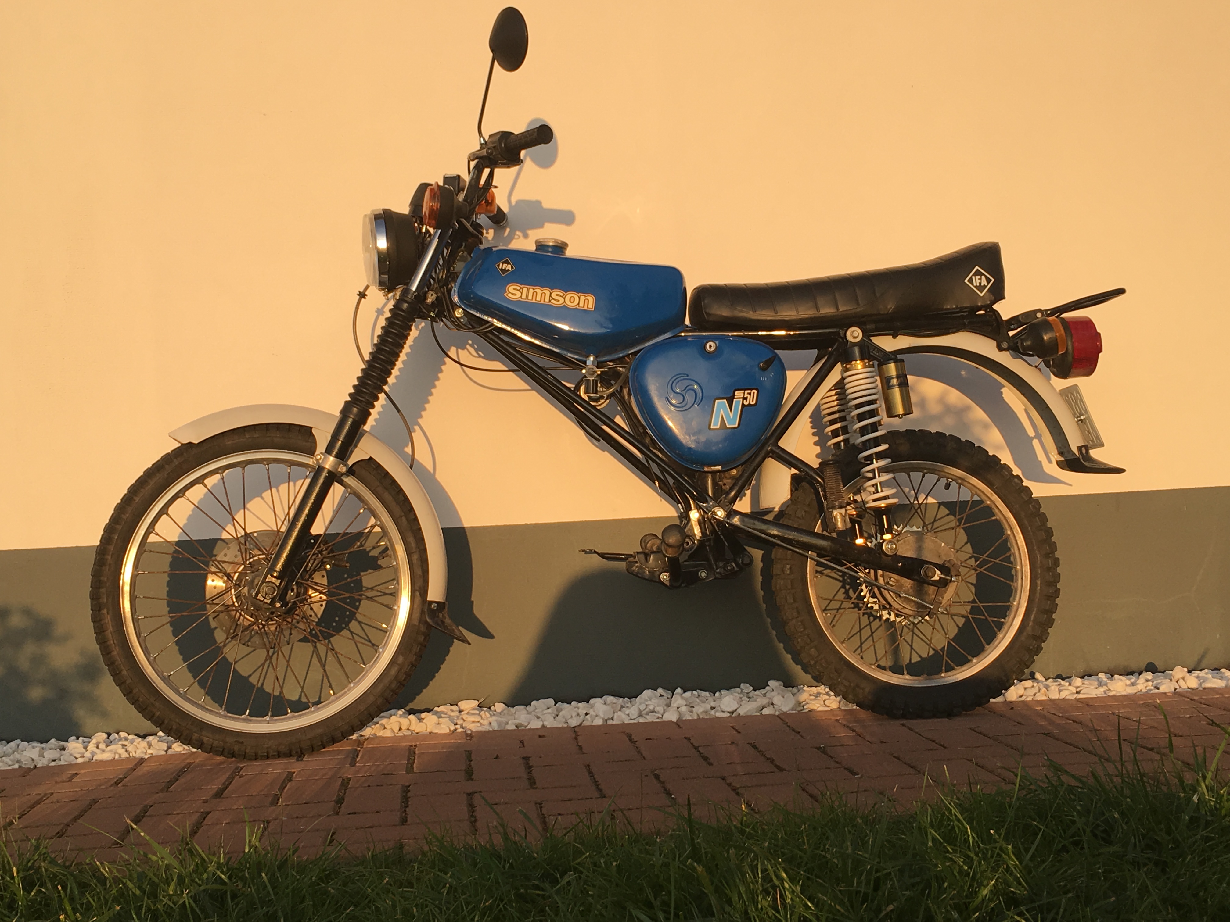

Wollte hier mal kurz meine S51 vorstellen.
Ich habe meiner einen 60/4 Zylinder verpasst und ein 5 Gang.
Habe die Übersetzung aber über die Ritzel kurz gehalten, so man am Berg schneller ist.
Zylinder ist noch im Einfahrbetrieb, geht aber schon sehr gut ![]()
Zur Tieflegung:
Die Gabel ist innen um 95mm gekürzt, harte Federn verbaut, zusätzlich mit einen Endanschlag und Elastomere. Dadurch wird die Gabel straffer und arbeitet sehr gut mit ihren 50mm Federweg ohne durchzuschlagen.
Hinten ist der Federweg ebenfalls 50mm. Dort habe ich komplett andere Dämpfer verbaut, dadurch ist der Hinterbau schön straff geworden, aber nimmt immer noch schläge raus.
Simson liegt sehr gut auf der Straße und man kann immer noch in die Kurve ohne Angst zu haben aufzusitzen und abzufliegen.
