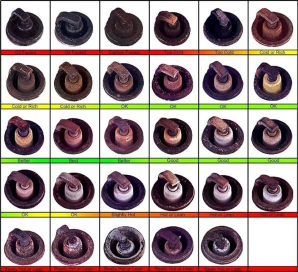

meine Simson hat momentan folgende Kerzenfarbe:
Gefahren bin ich 60 Kilometer teilweise mit 10 Sekunden vollgas aber auch mal Kilometerweise nur halbgas.
Ist die Farbe zu hell, oder passt das so?

zu hell
man schaut aber nach vollgas. fahr 1 kilometer vollgas, zieh kupplung und mach den motor aus und schau sie dir dann sofort an. nicht alngsam nahtlen und tuckern lassen, während bvollgas aus machen.
nach 60km ist bei der fahrweise kein aussagekräftiges Bild vorhanden. Fahre bei ca 4-5000 U/min und den Hahn schlagartig voll auf, wenn der Motor sich nicht verschluckt und gut zieht ohne zu stottern ist die HD ok.
Ich würd mal nen 5er Schritt größer reinschrauben und schauen ob es sich noch gut fahren lässt. Umdüsen geht fix. Zylinder wechseln dauert da länger.
hab da so ein Bild
was für öl fährst du?
kann täuschen aber scheint nix besonderes zu sein so wie die kerze aussieht.
auf fotos kann man sowas nicht erkennen weil das licht immer läuscht! sieht aber erstmal ok aus. magerer erstmal nicht!

Ich werde Freitag erstmal die HD leicht hochstufen.
Kann es auch sein das die Nadel noch zu weit oben hängt und die HD garnicht Schuld ist?

Kommt drauf an in welchen Bereichen Du den Motor bewegst.
Dementsprechend ändert sich sicher auch die Kerzenfarbe...
Grundeinstellung - erFAHREN wie sich der Motor (an)fühlt.
Dann kannst Du die Bereiche nach und nach fetter zu machen und schaun was passiert...
Komplexes Thema, wo mir immer dieses Tut einfällt: https://www.simsonforum.net/tutorials/2627…gasertypen.html .
Und auch sonst ist das Internet voll davon. Aber da musst Du wirklich Deine eigenen Erfahrungen machen...

Für den Preis könntest du auch Motul 800 fahren ,wobei das nicht zwingend erforderlich ist zumindest noch nicht beiden jetzigen Temperaturen .In welcher Clip Position hängt den die Nadel ?Wie ist der übergangsbereich von Teillast in den Vollastbereich ?Ist dieser flüssig beim durch beschleunigen ohne wegbleiben oder 4 Takten wird hier nix geändert .
es sind wie krümel an der kerze... wenn man schön "billiges öl" fährt oder motorenöl sieht das auch so aus. rußpartikel. tolle sache. das öl ist für die kettensäge entwickelt, nicht für ein moped.
