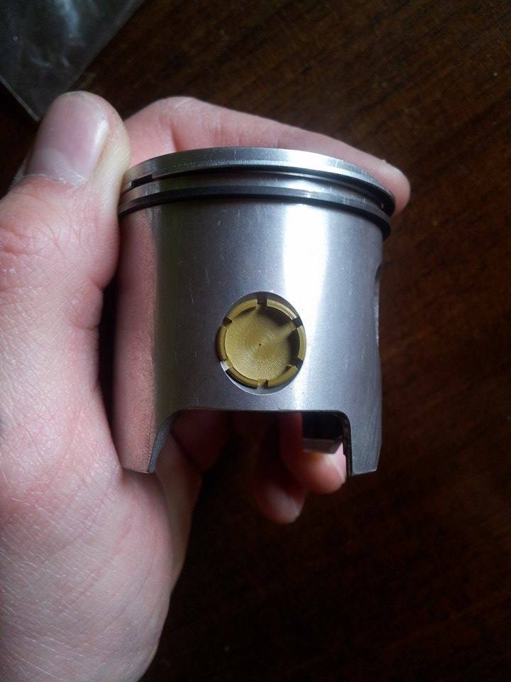

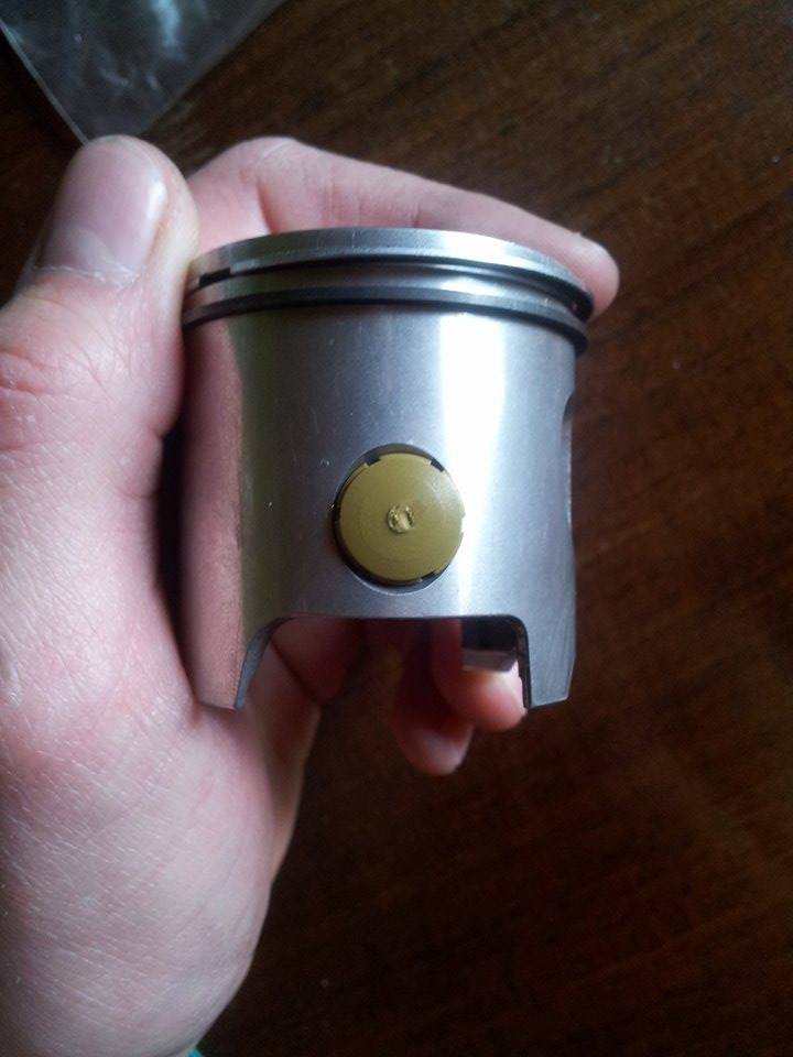

Moin,
wie werden die Kolbenbolzenstöpsel von LT eingebaut? Wölbung Richtung Kolbenbolzen oder andersrum?
Die Kolbenclips werden sicherlich noch verbaut, nehme ich an.. oder ersetzen die Stöpsel auch diese Funktion?

Wie im linken Bild so müssten die ansich rein, ist bei den ganzen Aprillia RSA Motoren auch so verbaut.
Aber den rest Fragst du am besten mal den Jan (LT), ansich sitzt der Stopfen ja in der Clipnut, ersetzt den Clip also!
Hättest auch beim Kauf gleich fragen können ![]()
MFG
Ja, annähernd bündig mit der Außenkontur aber dann würde es ja keinen Sinn machen die bis zur Clipnut zu schieben.
Bei LT konnte mir vorhin auch nicht geholfen werden.. Der Jansen ist wahrscheinlich schon im Wochenendmodus :p
Wenn ich sie direkt bei LT geholt hätte, hätte ich natürlich gleich fragen können aber die habe ich von einem Kumpel (holen lassen).
ja, die stopfen ersetzen die clips. die stopfen schließen somit natürlich nicht 100%ig bündig mit dem kolben ab. somit wird auch der kurzschluss zwischen nebenauslass und überströmkanal nicht 100%ig vermieden. aber da musste dir keine gedanken machen weil das bei der RSA auch nicht anders ist.
passt: hast du mal nen Link zu den Stopfen? Finde die gerade nicht....:D
kannst du auch nicht finden, da gibt es keinen link. LT hat die offiziell nicht im shop. Was kosten die Dinger?
