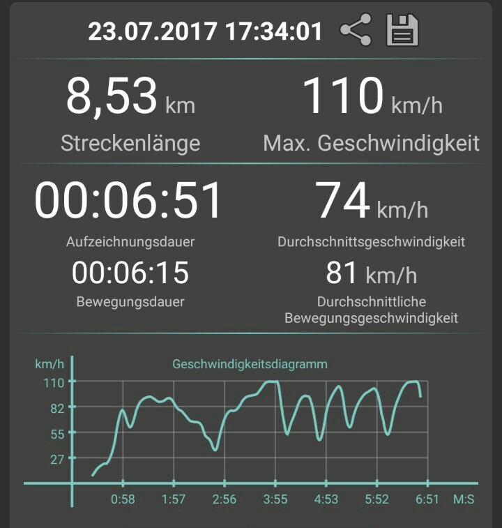

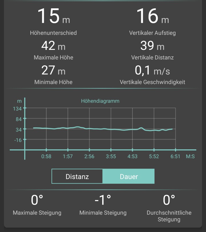

  • Zitat von canschmidt
    Hammer das neue Update.... Guter Wind im Rücken und voll im Saft! Guggst du:Rs1004d - 12000km Block-update 2017,4Gang 17/34, daily race d....etc
    Also im Prinzip kann ich Can`s Angaben bestätigen!!
    Bei mir 114 Km/h auf dem Digitaltacho und 110 Kmh GPS mit 17er Ritzel und DailyRace SP Auspuff.
    Mein Auspuff hat bei 110 kmh (ca 9400 U/min) dicht gemacht. Can`s DailyRace D überdreht besser als der SP.
    Also gut möglich das da noch ein paar Kmh mit Rückenwind / Berg-runter dazu kommen können. :cheers: ]

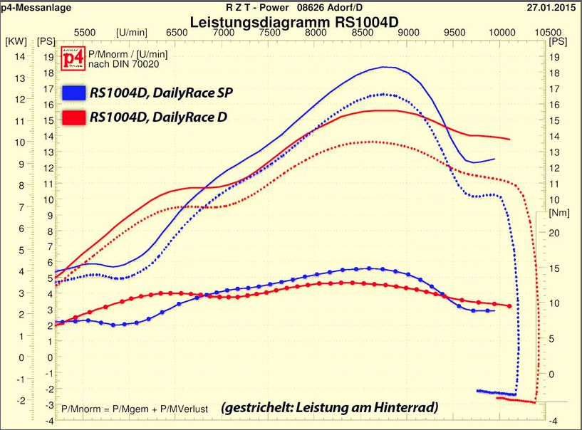

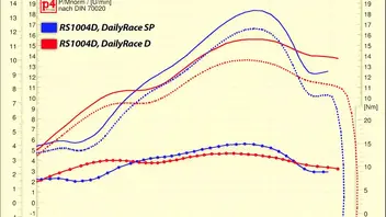

  • Zitat von Janer
    Genau so sieht es aus, der DR D dreht nicht so weit wie der SP...
    Wie kommt ihr nur darauf? Auf dem Diagramm von RZT kann mann doch wunderbar sehen das beide Auspuffe ihre max Leistung bei ca. 8800 U/min haben.
    Beim SP fällt die Leistung bis 9600 relativ zügig von 18 PS auf 12 PS. Der DailyRace D hat bei dieser Drehzahl mehr Leistung und Drehmoment. Er kann weiter ausdrehen / überdrehen.
    Oder hab ich da irgendwas falsch verstanden? :unsure:
  • Liegt mit sicherheit daran das der D nen Lochkonus hat. Das steckt das band ja

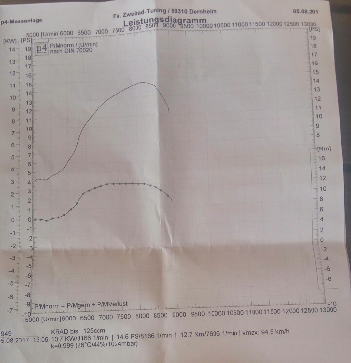

  • Externer Inhalt youtu.be
    Nur 3,6 PS weniger als angegeben....
    Setup folgt noch.
