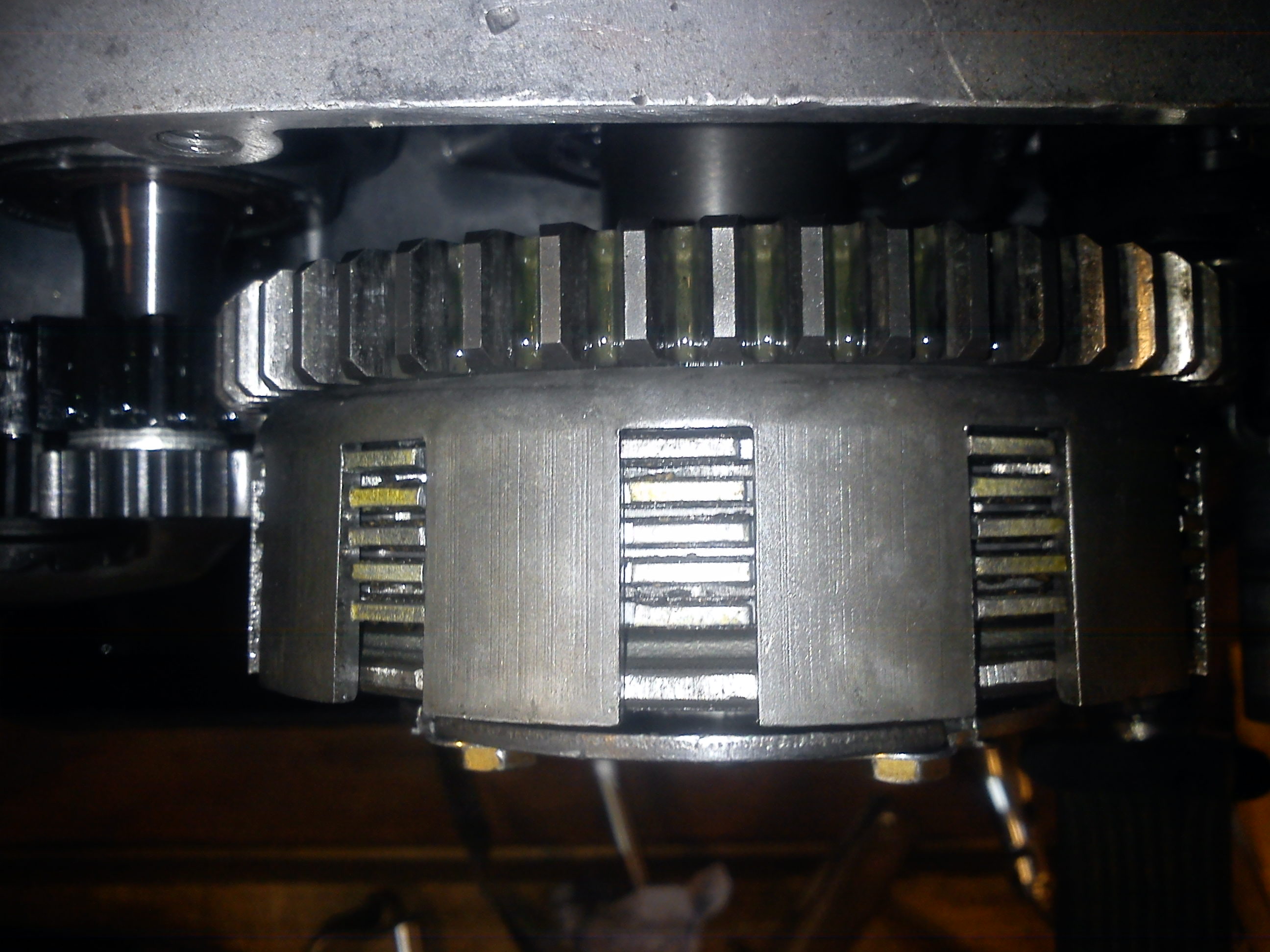

  • Hallo
    Ich mache hier mal weiter, da es ja speziell um mein Kupplungsproblem geht.
    Bei einem Vergleich mit eine Stino Motor aus dem Regal ist mir folgendes aufgefallen.
    Stino hat in Richtung der Achse fühlbares Spiel, hat hinter der letzten
    Kupplungsscheibe Luft zum Korb und rückt ca 2 mm aus.
    Meine Kupplung hat in Richtung der Achse null Spiel, hat gar keine Luft hinter der letzten
    Lamelle zum Korb und rückt max 1 mm aus, das auch nicht ganz gerade.
    Irgendwas stimmt nicht.
    Die fehlende Luft auf der Achse ist ein Anhaltpunkt, die Ausgleichsscheibe zu kontrollieren.
    Aber wieso hinter der letzten Lamelle zum Korb keine Luft ist, gibt mir Rätsel auf.
    Wieviel Weg sollte denn die Kupplung beim trennen insgesamt zur verfügung haben?
    mfg Micha

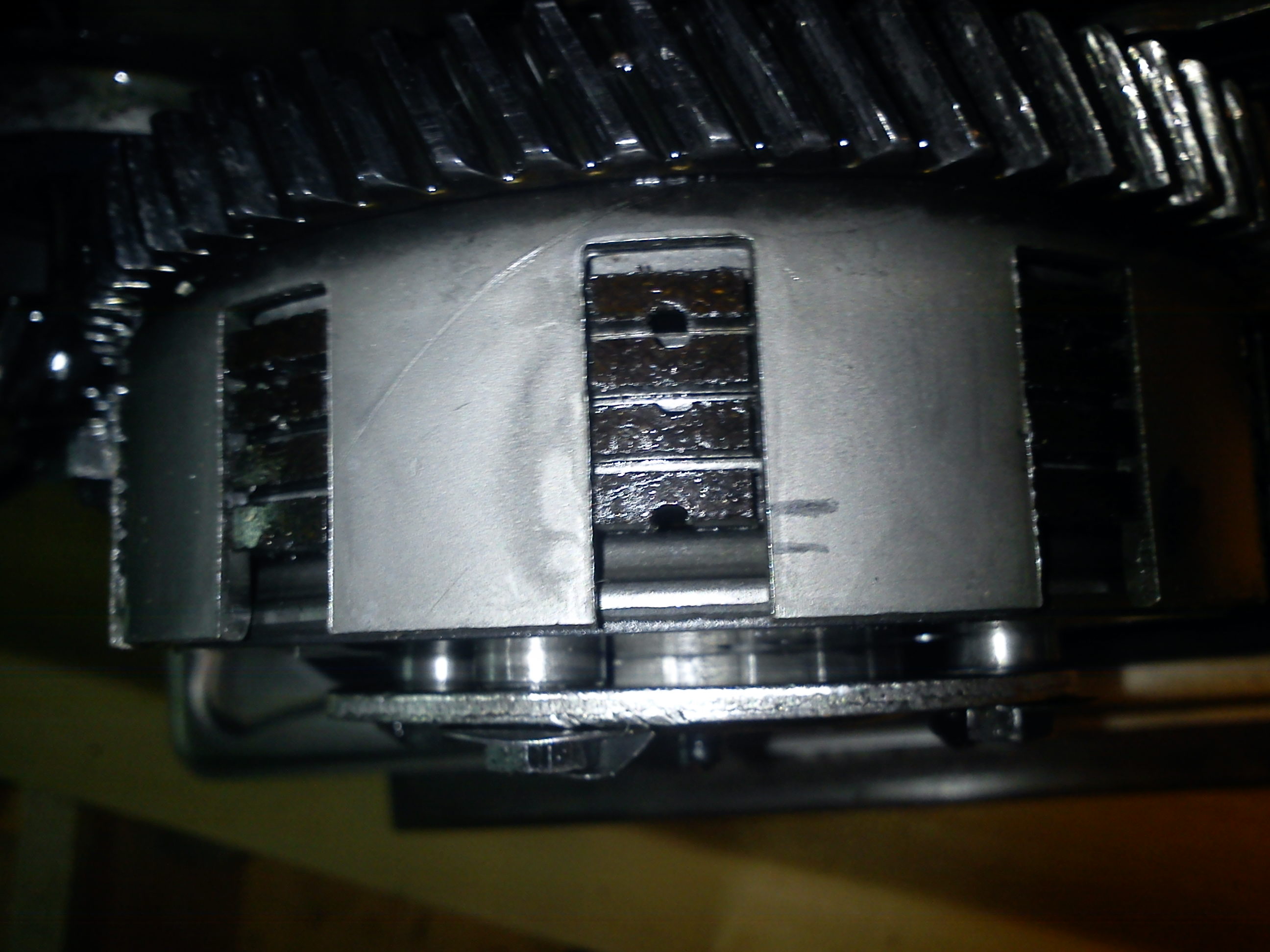

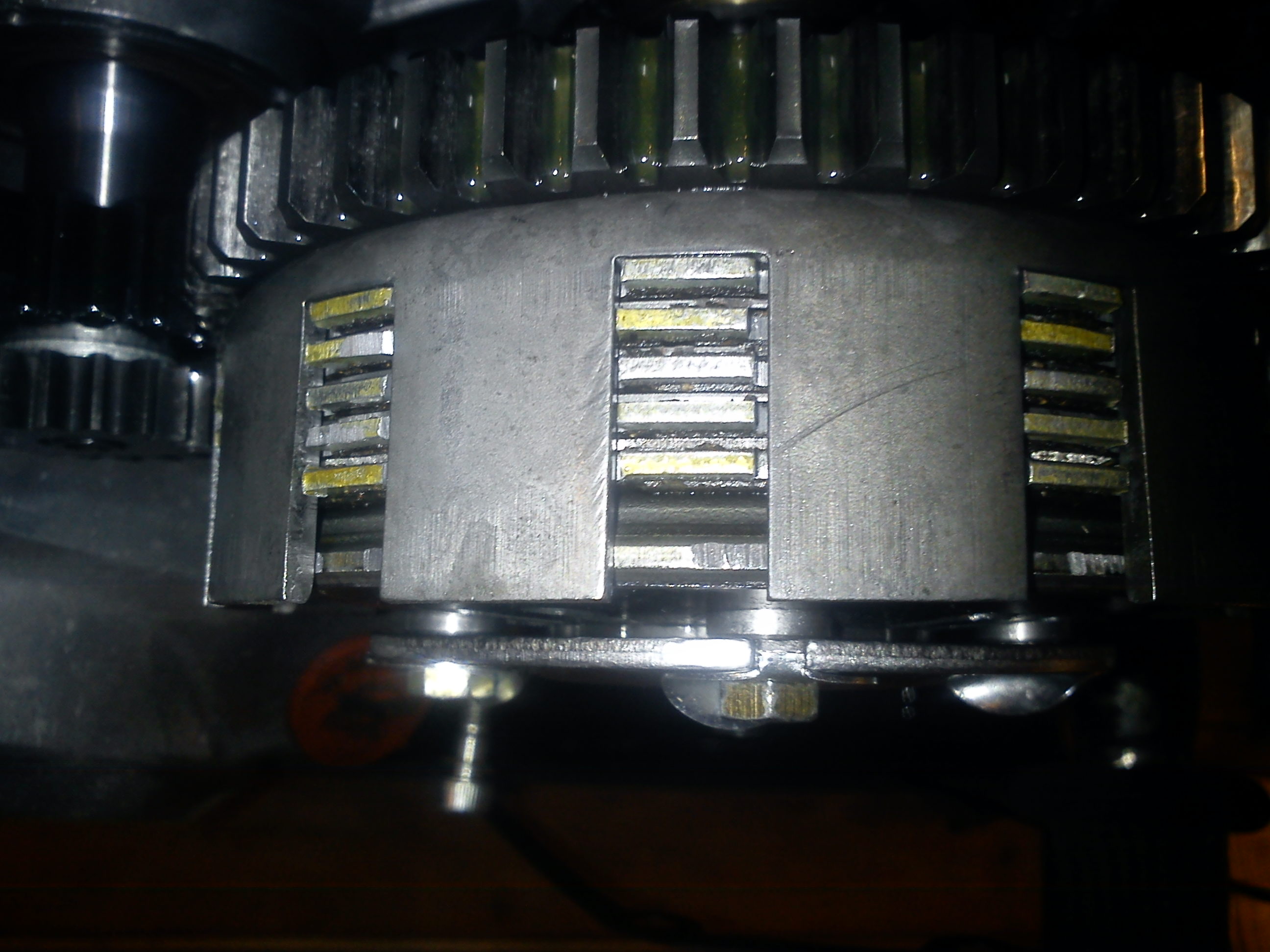

  • Hallo
    Danke für die Tips.
    Habe heute alles auseinader gehabt.
    Die Luft zur Nut war zu wenig, bis nicht vorhanden.
    Jetzt ist es auf ca 0,5 mm eingestellt.
    Jetzt ist hinter der letzten Reibscheibe schonmal 1 mm Luft.
    Den Betätigungshebel bekomme ich zwar nicht ganz bis auf 90 Grad zur Gehäusekante, dennoch bin ich guter Dinge.
    mfg Micha
