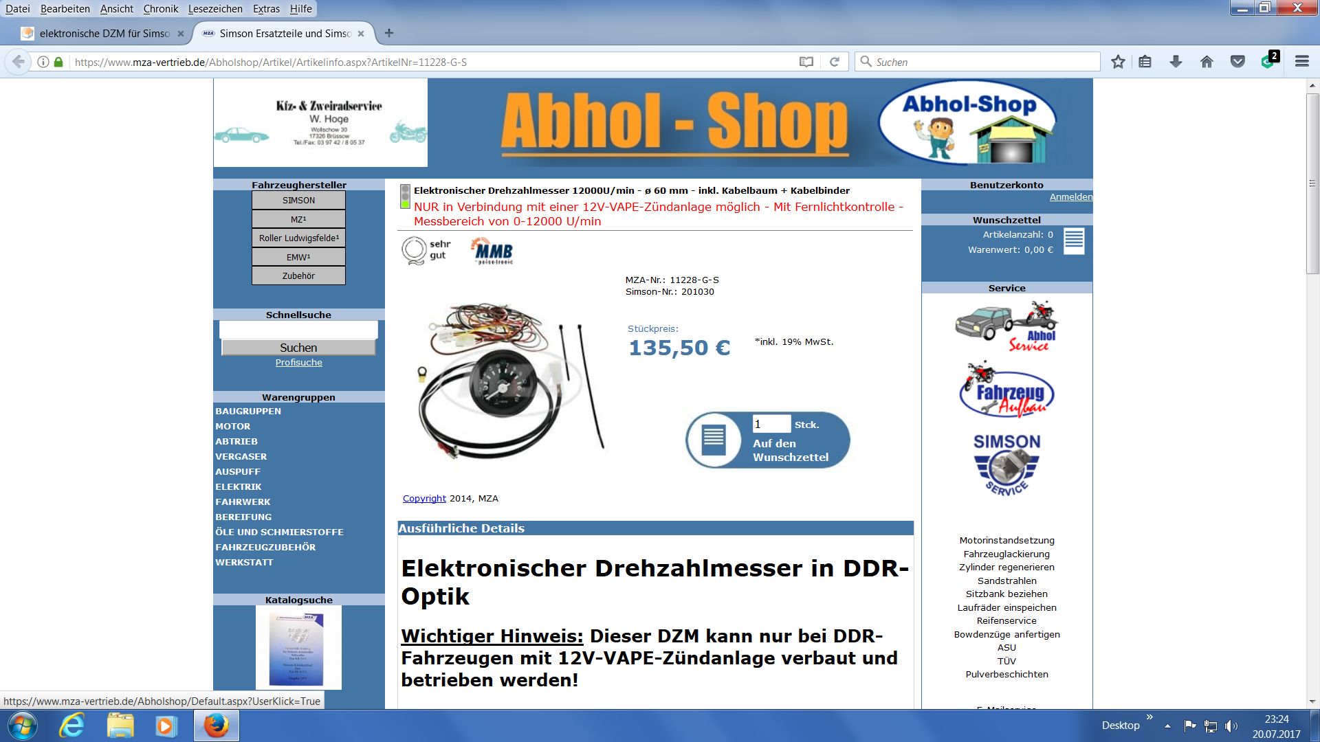

elektronische DZM für Simson 60mm mit Vape
  • :cheers:
  • Satter preis...

  • Zwei Jahre hats gedauert, siehe mein erster Beitrag bis heute, nun macht was draus. Koso DZMs sind auch ne grad billig bzw im Motorradsegment kosten auch haufen Kohle
    Die 135€ sind ohne Abholsrabatt ausgepreist. Wenn ich den Artikel über meinen Teilehandler über Abholshop bestelle gewährt MZA noch Abholrabatt. Beim Autobedarf LICHTENBERG sind es 15% MZA Rabatt also ne Jammern

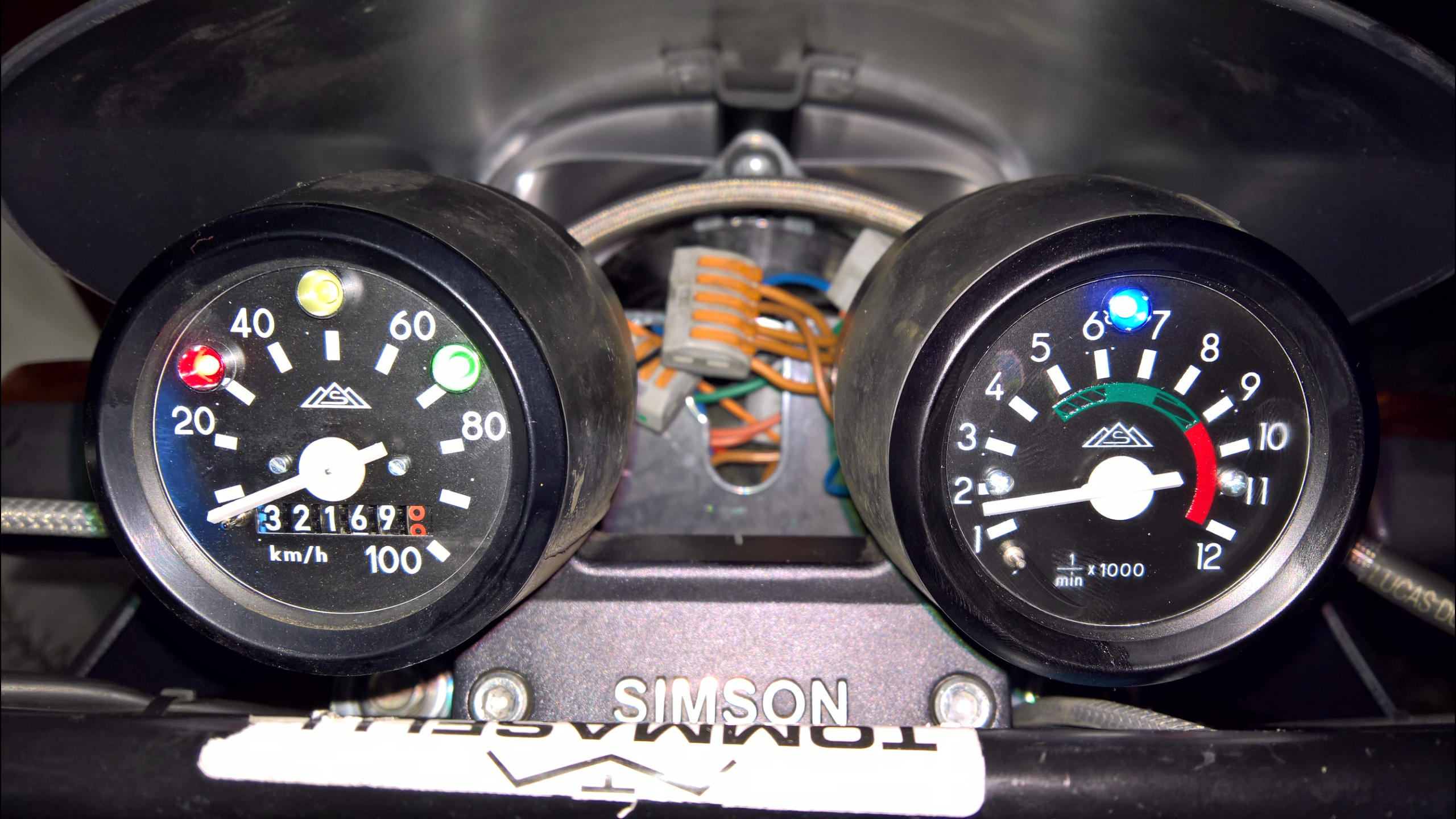

  • :D Wer hat den jetzt noch ? Ich hab ihn jetzt drin :D
    Genial finde ich das der DZM zu meinem Tachoumbau passt mit der Kontrolleuchtenfassung

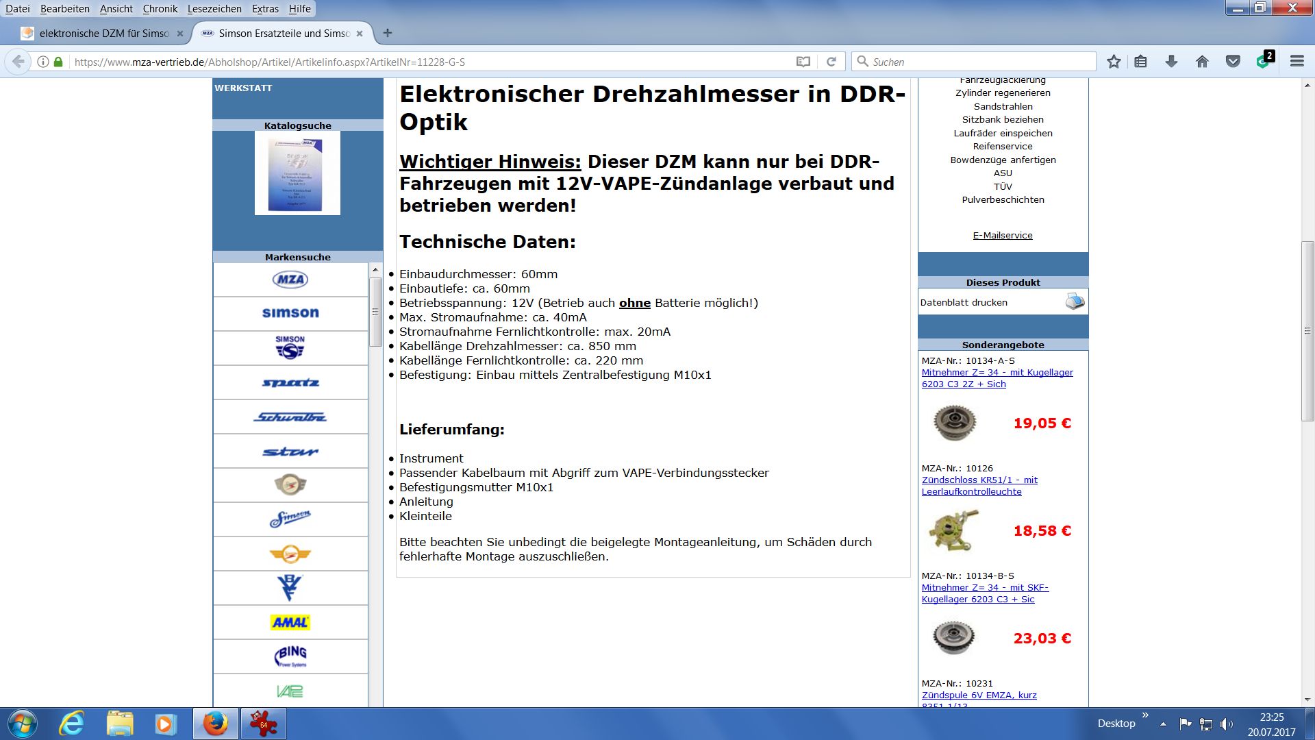

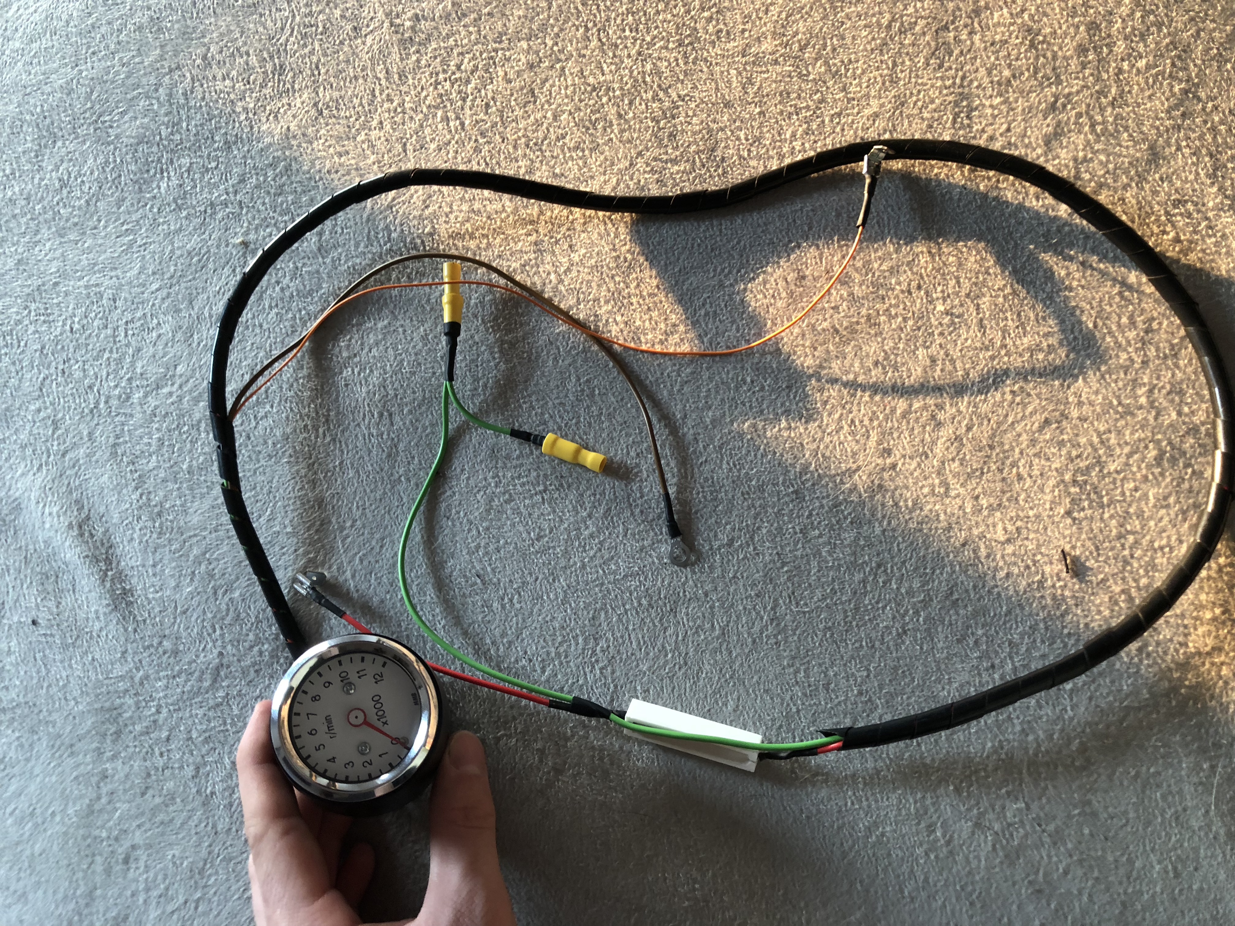

  • Gibt's bisher nur als Anzeige 12.000 U/min reicht ja auch eine Ausführung die alles abdeckt ... :)
    mitgeliefert wird ein neuer Kabelbaum also der von der Vape um ZS Regler und Lima miteinander zu verbinden
    Abgegriffen am roten Zündspulenkabel wenn ich das richtig in Erinnerung habe und am Schwarzen vom 3pol. Stecker
    sowie Masse.
    Wer allerdings wie ich die Gummitüllen nutzt muss noch eine Extra Masse anbringen, ich habe dort an der Fassung für die DZM Innenbeleuchtung ein Massekabel angelötet. Schade das das Gehäuse selbst keine Masse hat (außer man würde jetzt die auf den Halter montieren der auf dem Telegabelrohr auf der Lenkerbrücke montiert wird). Könnte man also noch verbessern bei der nächsten Auflage.
    Anschluss geht rucki zucki
    was mich etwas stört ab ca 8.000 U fängt die Nadel etwas an zu zittern, wahrscheinlich fängt er sich noch Störimpulse ein aus den Leitungen am Rahmenrohr nach vorn (AC fürs Licht) oder im Herzkasten. Liegt ja auch ca 30 bis 40 cm alles Parallel . ggf werde ich mit Klappferritkernen versuchen zu entstören .... aber sonst endlich mal nen DZM der funzt und ich mir um das mechanische Gedöns keine Gedanken zu machen brauche wegen der Haltbarkeit etc oder gar Wassereintritt ins Getriebe
    ansonsten kann man echt nicht meckern
