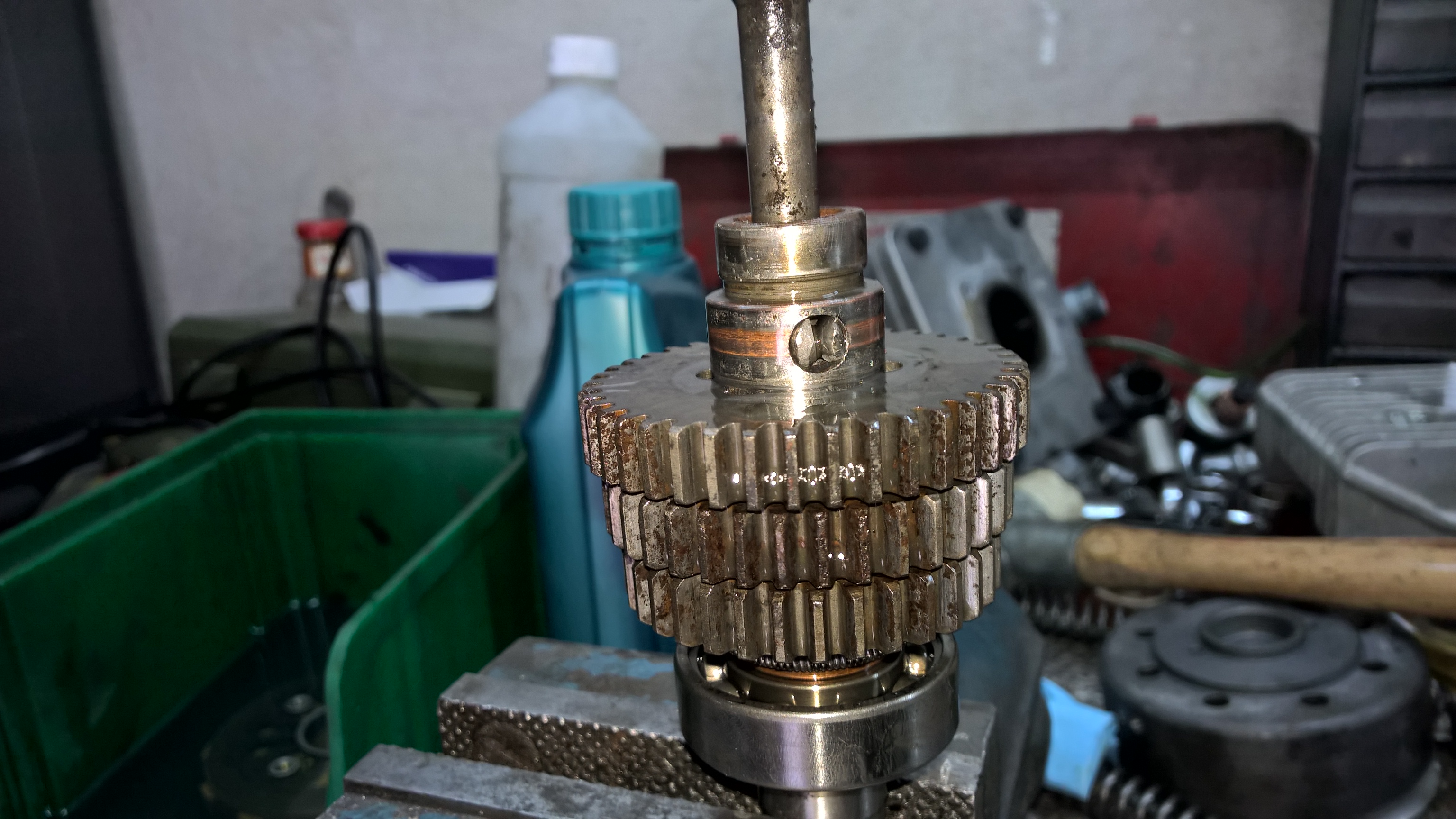

  • Gruß, sieht echt komisch aus hat ich bis jetzt auch noch nicht das die Löcher nicht durchgängig sind.Wenn sie bei Akf als org. Mza Welle angeboten wurde, würd ich das Teil zurück schicken und eine "ordentliche" mza verlangen! Ich war bis jetzt auch immer so blöd und hab sämtlichen nachbau Müll angepasst/nachgearbeitet... Ich
    werd das in Zukunft einfach zurück schicken weil es einfach nur nervt.Aber das wisst ihr ja selber.
    Wenn der Ronge Ziehkeil in der Fez Welle nicht passt mit denn Lochabstand würd es doch schon Brühe..
    klatscht die Roller an die Wand!!

  • Habe die Welle auf dem Bild meines 1. Posts getestet mit Ronge und verst. MZA Ziehkeil.
    In Leerlaufstellung schauten die Kugeln des 1. Gangs mit Ronge keil heraus, würde aber meinen das das noch Luft hat da die Losräder ja auch eine durchgehende Nut haben. Evtl könnte das trotzdem das Rasseln / Rattern verursachen. Bilder folgen bei Bedarf.
    Hab noch kein Losrad zum testen ob das Losrad des 1. Gangs wirklich hörbar über die Kugelerhebung knattert
  • An meiner Losradwelle von ZT waren die Bohrungen der Kugeln auch nicht komplett durchbohrt.Ich bin davon ausgegangen ,das dies Absicht des Anbieters war ,um zu verhindern ,das bei gezogenem Ziehkeil die Kugeln in das Innere der Welle fallen können.Hatte damals kontrolliert ,ob die Kugeln den Zahnrädern irgendwie im Wege sind ,wenn die Kugeln bis zum "Anschlag" in der Welle stecken...das waren/sind sie aber nicht !Die Kugellöcher stimmten im übrigen exakt mit dem Ziehkeil überein .Nach Umrüstung auf "Winni-Kugeln" und Rongekeil bin ich seit dem ca. 2000km ohne Probleme gefahren.
  • Deckt sich mit meiner Erfahrung, hatte den Ronge Ziehkeil auch verbaut im ZT Getriebe

  • Der Ronge ziehkeil ist für die MZA Welle angepasst!!!!
    WIR, heiß alle um RGS Motorsport und RHT prduction fahren immer Mza Getriebe, neu aus dem Karton
    Ronge ziehkeil rien
    Und es hält ausnahmslos im Rennmotor mit 18ps am getriebeausgang
    Am Sport 85er im Alltag....
    Kauft MZA ... Kein!!!!! FEZ!!!!!!
