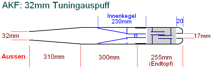

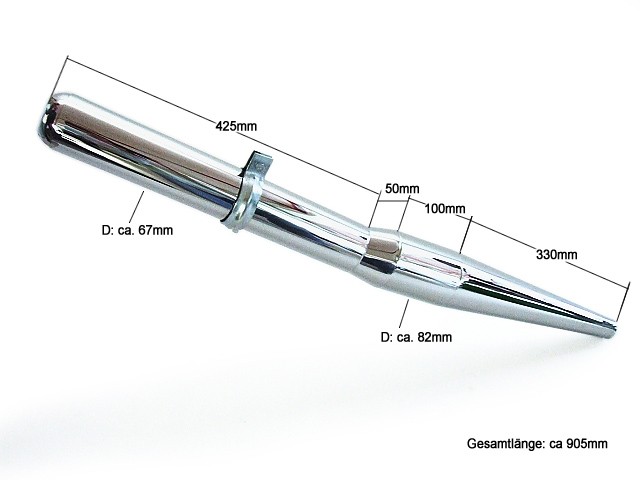

Hab daheim eine Zeichnung vom MZA. Schick ich heute Abend hier mal.
Hi Ronny kannste mir die auch mal bitte schicken , sowas brauch ich immer
So da wäre MZA.
MZA AOA3.
Und RZT. Aber ohne Gewähr da von Polen-Forum.
