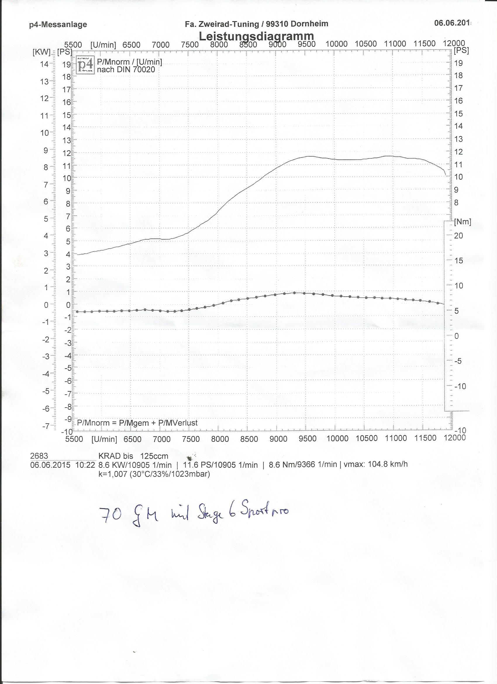

    Das ist der Schrieb aus meinem lila M 53.
    Ich denke das ist eine Ansage für die dreigang Gurke.
    Vorallem das Band finde ich genial, leider nicht sehr Alltagstauglich geschweige denn TÜV fähig.

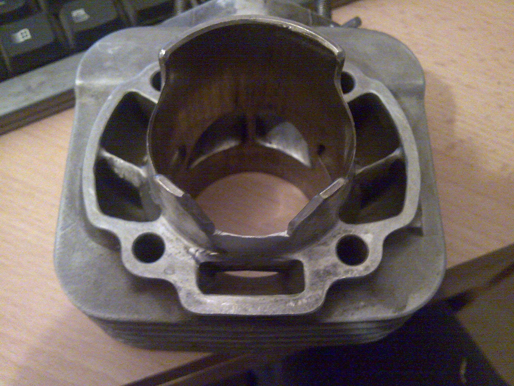

  • Bei mir liegt auch schon länger so ein schöner Zyli, nochmals von Hilsch überarbeitet, rum.
    [Blockierte Grafik: http://fs5.directupload.net/images/151118/temp/kkpyg9ff.jpg]
    [Blockierte Grafik: http://fs5.directupload.net/images/151118/temp/vbthkshn.jpg]
    Untengeführte Welle von Ronge, geschweißtes Gehäuse, 4Gang Getiebe, neue DDR-Primär, 5Lamellen mit Spiralfedern und 24er Mikuni Flachschieber...nur zusammen gebaut und auf den Prüfstand muss er noch :rolleyes:

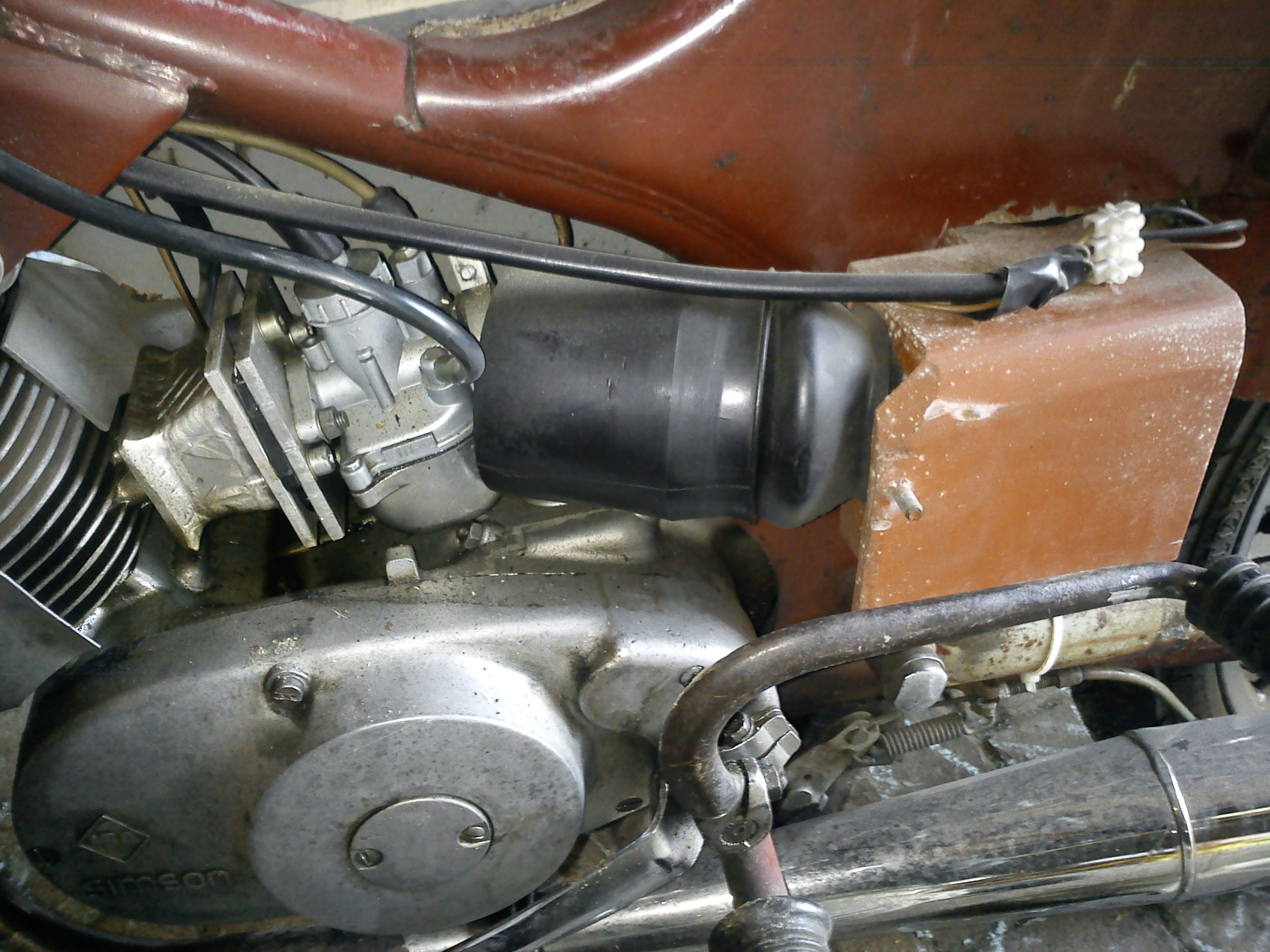

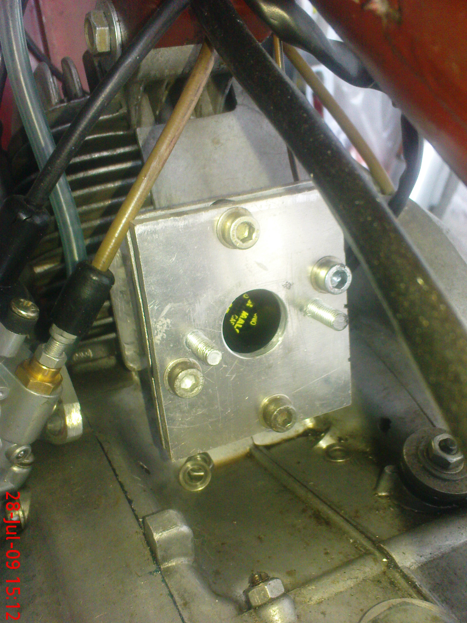

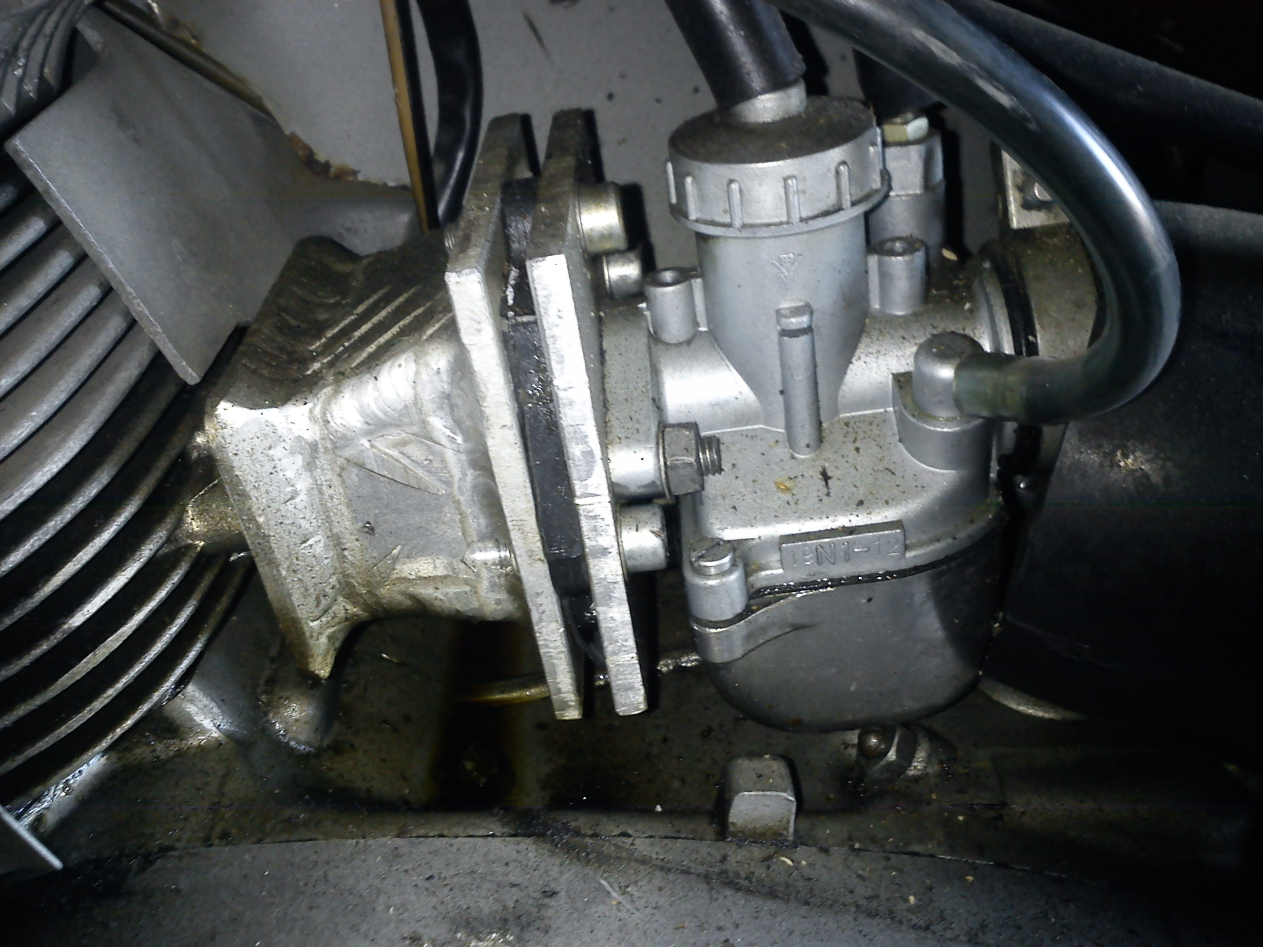

    Hier nochmal ein paar Bilder von meinem Membrankasten, für die, die es interresiert:
    Momentan steckt einen V-Force drin, ich kann aber zur vorher Verwendeten Polini 4 Klappen keinen Unterschied feststellen.
    Hier das ganze Ansaugkonstrukt. Mit Schwalben und MZ Gummimuffe, Holzansauggeräuschdämpfer.
    Der eigentliche Luftfilter ist ein gelochtes KG Rohr mit Filtervlies umwickelt, was unter der Sitzbank in den Holzkasten mündet.
    Ergebnis ist humane Lautstärke und Ansaugen nahezu ohne Wiederstand.

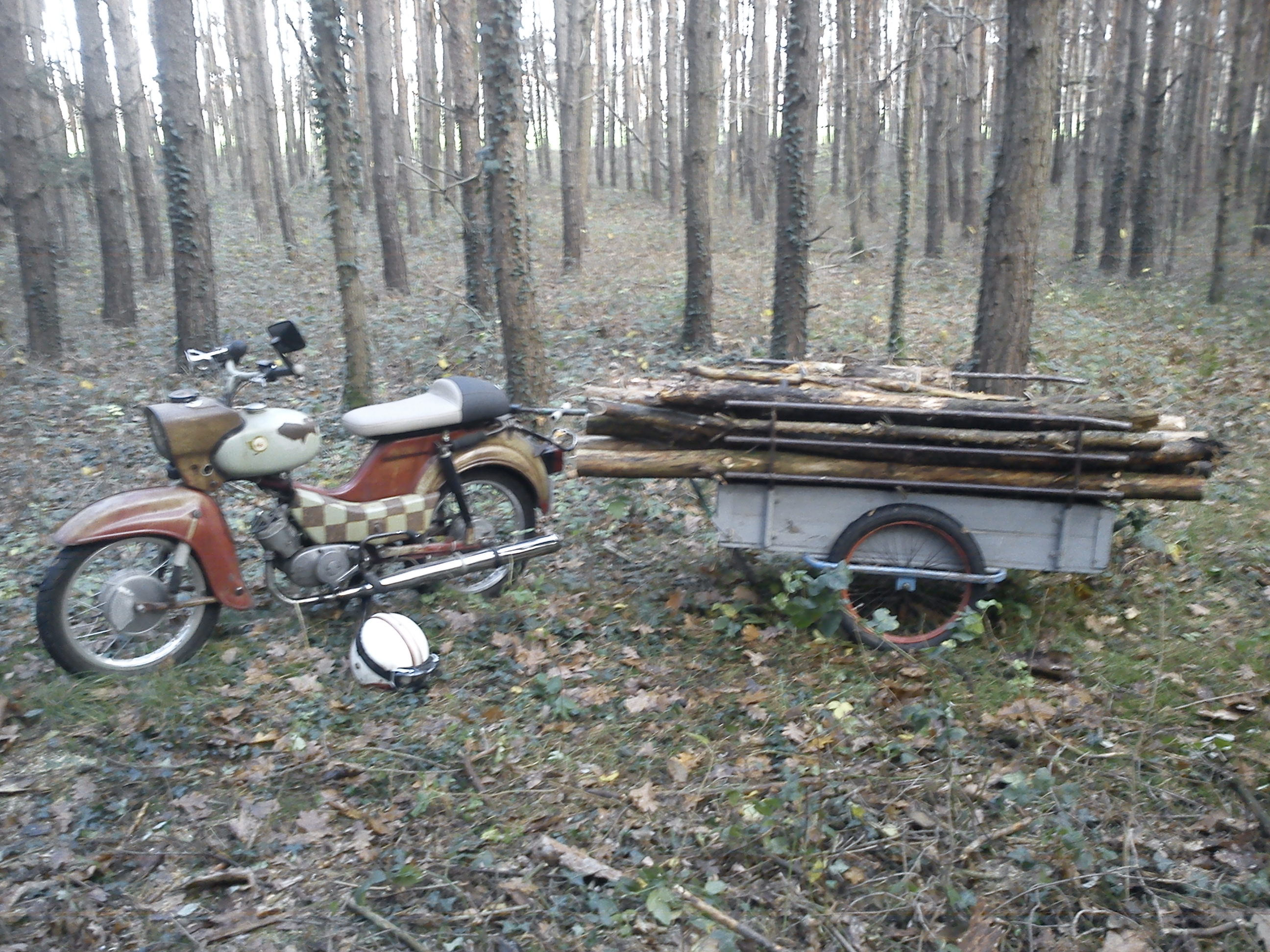

    Hier ein Bild bei der Arbeit.
    Zylinder ist ein 63/4 von SM auf niedrige Drehzahl gedrosselt mit Membran und langem Krümmer am Reso.
    5,7 PS und 6,5 Nm jeweils bei 6000u/min, Vmax 85
    Hinderlich sind im Wald mit vollem Anhänger immer wieder die K66 Slicks :D und
    die dämliche, weil beschissen zu dosierende Tellerfederkupplung.
    Der Zylinder entspricht ja eigentlich schon fast dem, was ich mir beim Sperber wünsche.
