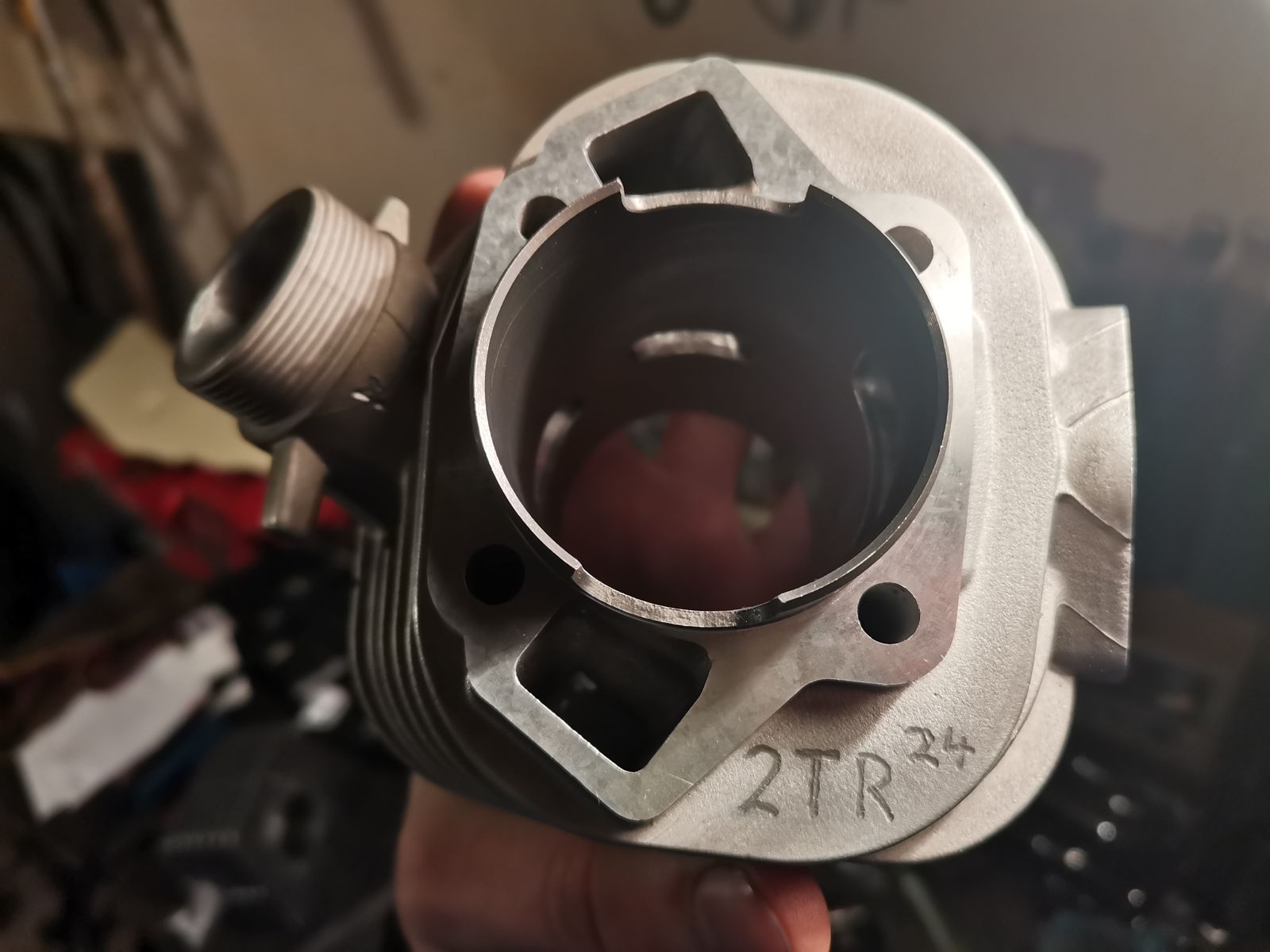

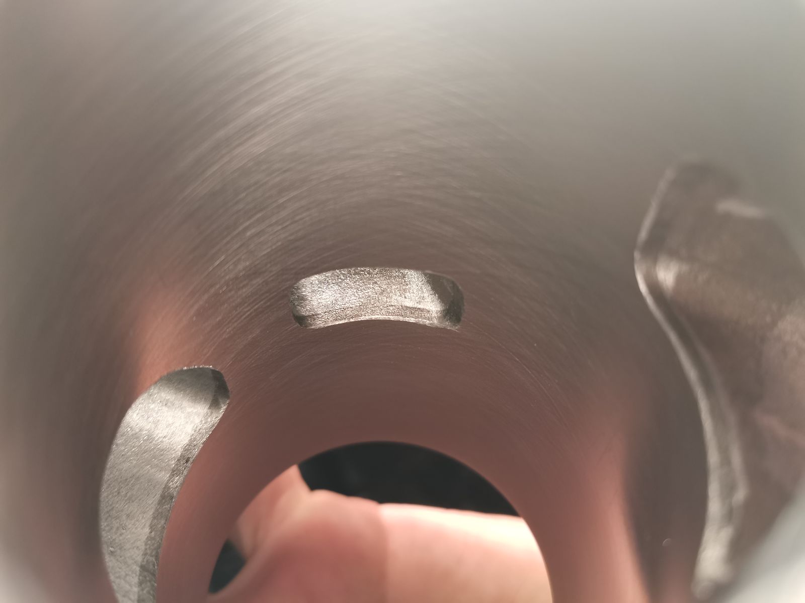

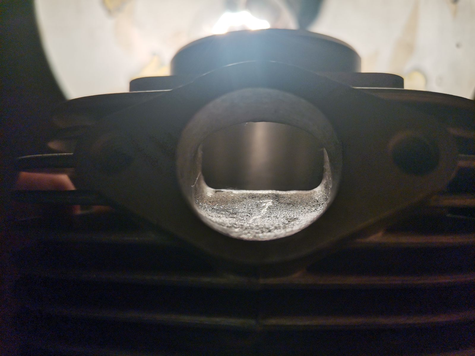

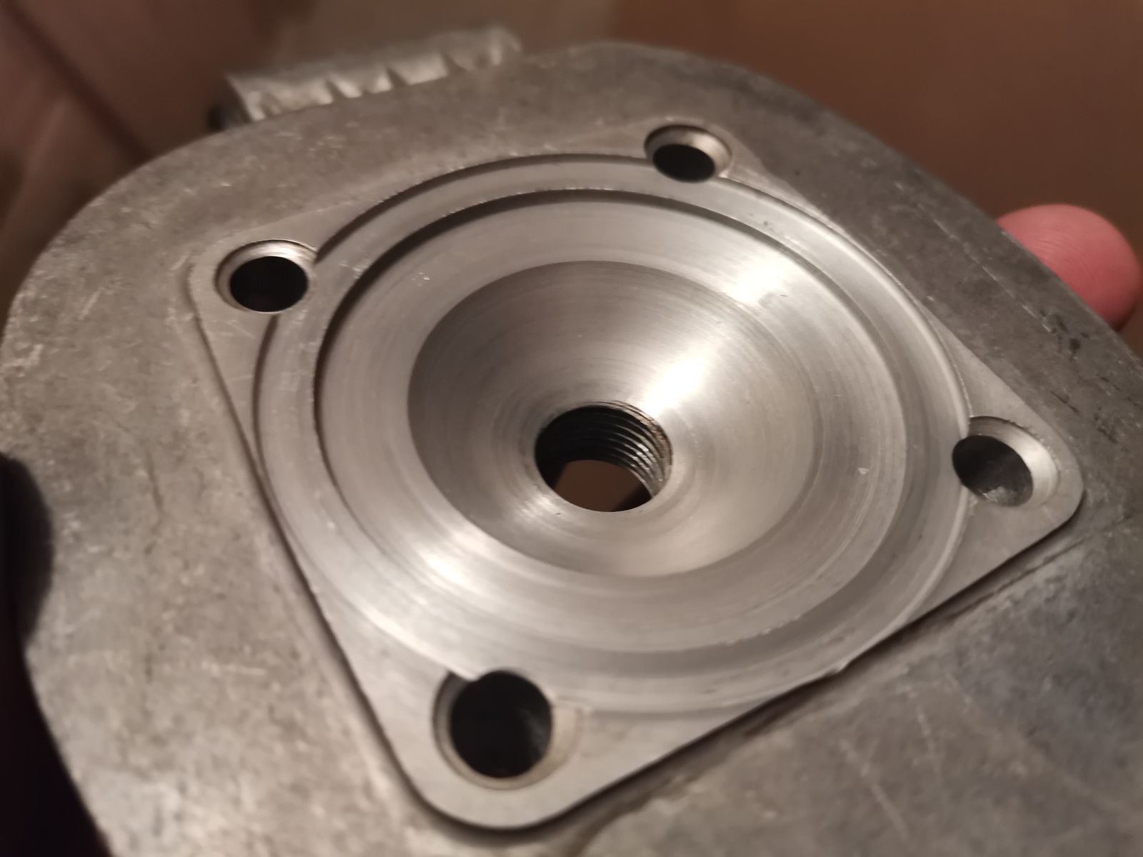

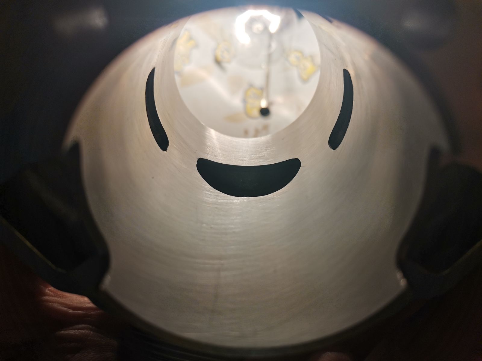

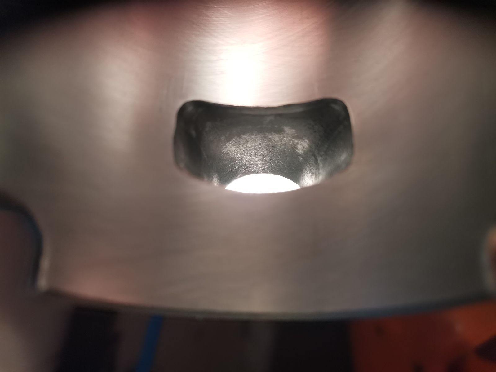

Diese Woche habe ich die restlichen Anpassungen am 85er vorgenommen. (SZ = 180 123 154). Nicht täuschen lassen, die Kanäle sehen auf den Bildern recht klein aus. Der Kopf wurde von EastsidePerformance bearbeitet und hat eine Zentrierung bekommen.

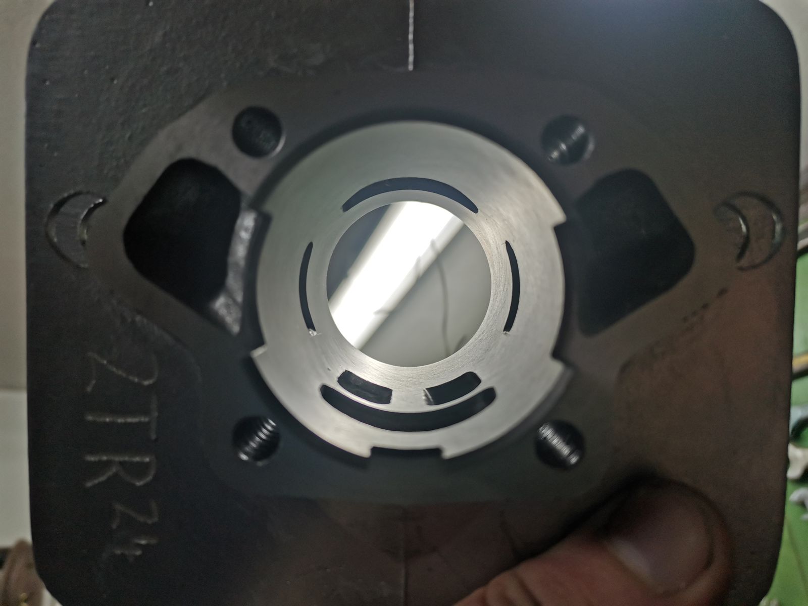

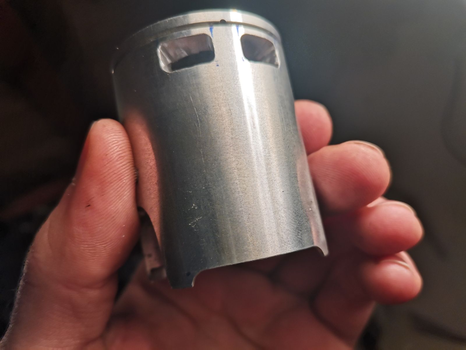

Parallel zu all dem ist ein schärferer S50 Vierkanal Zylinder mit 21er Einlass entstanden, der es dank Distanzplatte (Eigenbau) und 44mm Hub auf 70ccm bringt. Dazu natürlich ein Megu Kolben mit Fenstern. (SZ = 186 125 157)
Den Passenden Motor baue ich bald (der Gelbe Lieferdienst macht Probleme). Bitte beachtet den einen Abrutscher nicht :D. Wenn man Fotos macht, fallen noch so manche unebenheiten auf, wo man wohl noch einmal ran muss. Schönen Abend euch!
Warum so derbe SZ?![]()
Der 85er wird damit ganz gut laufen. Da habe ich keine Bedenken.
Der S50 Zylinder wird mit einem Hydro32 oder ähnlichen Auspuffen gefahren. Da kann das ganze schon ein bisschen schärfer sein.

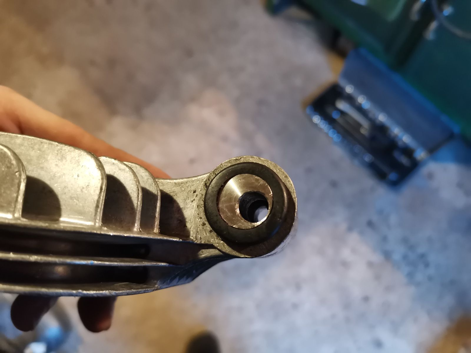

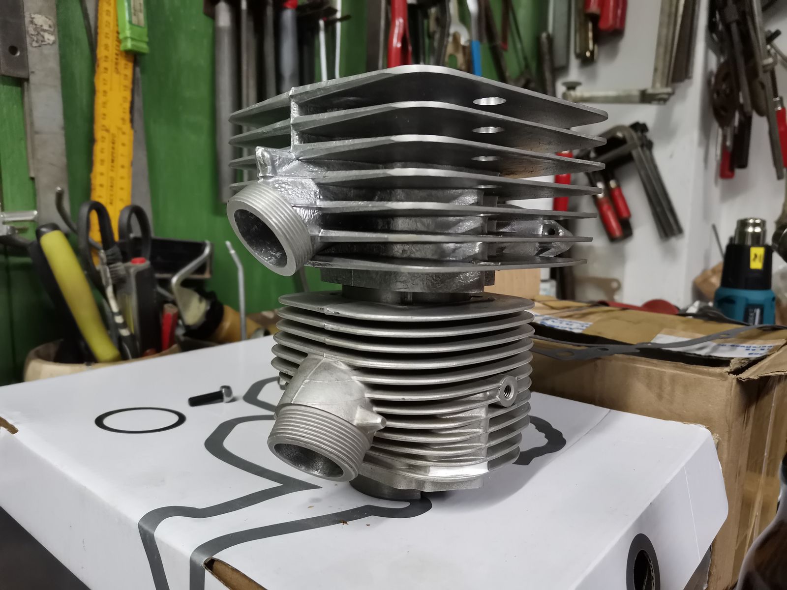

Für das Problem mit dem Kopf habe ich mir auch was gebastelt. Es passt jetzt!
Sehr geil!

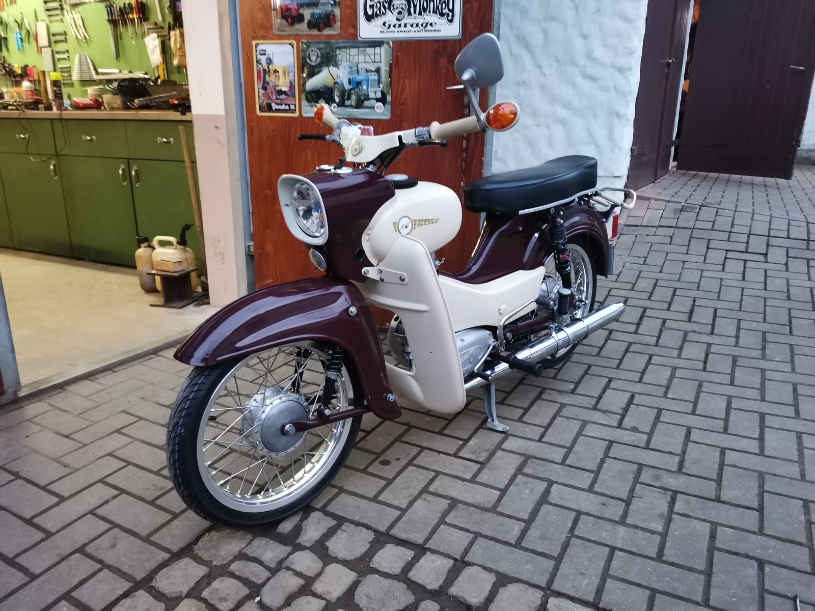

Mal sehen, mich stört es erstmal nicht. 110er HD ist verbaut. Der ersten Probefahrt steht fast nichts mehr im Weg. Morgen werde ich mal ein paar Bilder vom Fahrzeug machen. Jetzt sieht man nichts mehr.

Hier ist das Fahrzeug.
Die erste Testfahrt ist überstanden. Vorher habe ich ihn jeweils 5min warm laufen und wieder abkühlen lassen. Schaltet gut, kuppelt gut und nimmt auch gut Gas an.

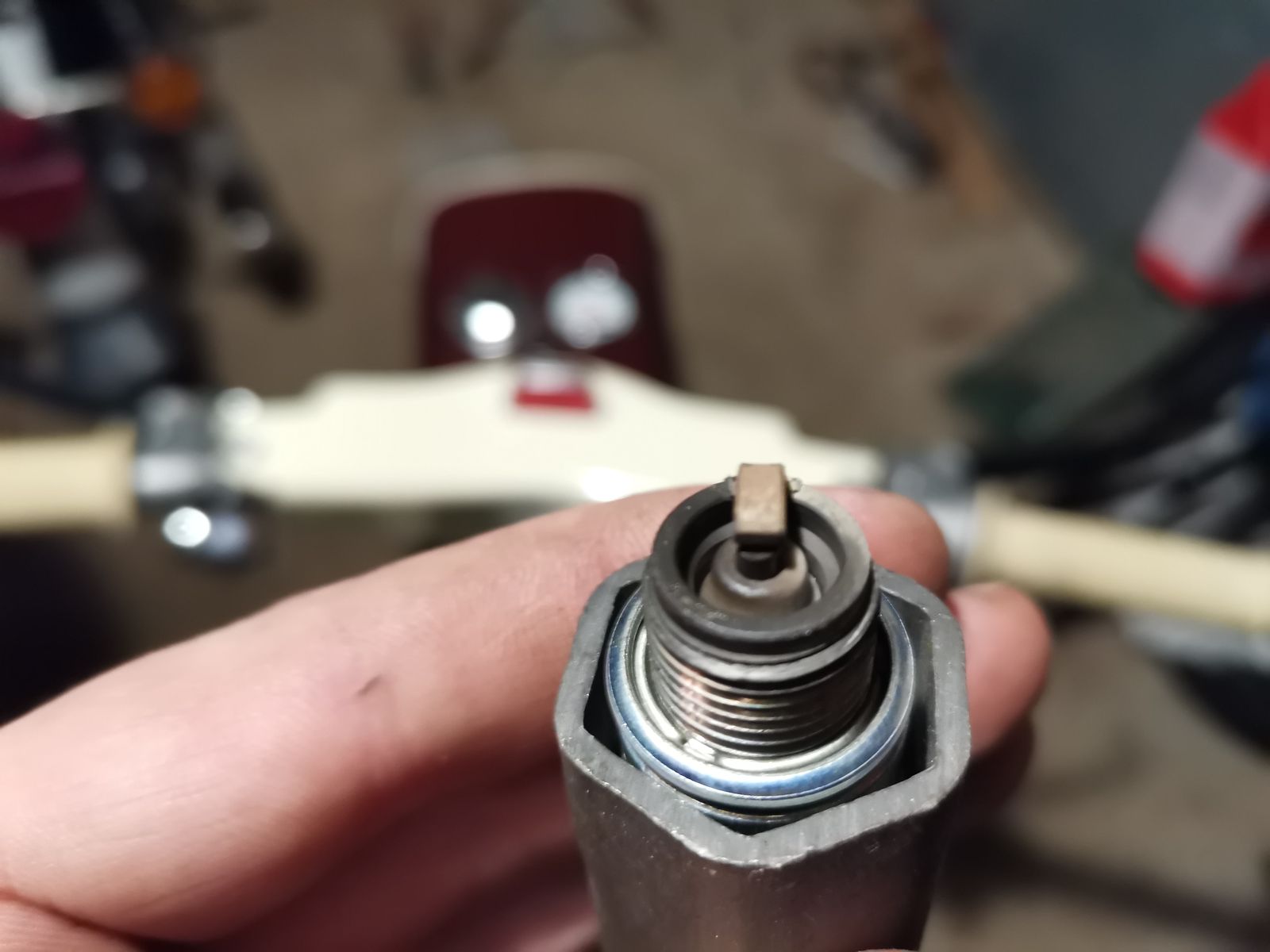

Das negative: Die Krümmermutter ist nach spätestens 2km Lose, wodurch sich überall Öl verteilt (ich denke, ich hole mir noch eine Kalotte). Zylinder wird relativ warm (Temperatur am Vergaser ist in Ordnung). Mit höheren Drehzahlen ist ein Geräusch wahrzunehmen, ähnlich wie ein klackern. Als ich ihn einmal im 3. Gang etwas höher gedreht habe, hat er das stottern angefangen und spürbar Leistung verloren.
Sieht schick aus. Das Stottern kann von zu wenig Luft kommen. Auf trockener Straße kurz ohne den T-Luftfilter probieren. Die Kalotte aus Edelstahl von ZT-Tuning verzeiht auch ein paar Grad Abweichung am Zylinder.
