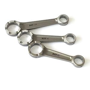

  • Hallo!
    Rund um dieses Thema haben wir vielleicht etwas interessantes:
    Rennpleuel RZT gefräst für unsere RZT-Rennwellen, allerdings ebenso für unsere Big Bore Wellen bzw jede andere herkömmliche Simsonwelle verwendbar. Durch die aufwendige Bauweise (zuerst geschmiedet, danach überfräst) konnte ein ideales Verhältnis aus Steifigkeit und Leichtbau realisiert werden. Das Gesamtgewicht liegt somit ca 15% unter dem Gewicht unserer Vorgängerpleuel, das für die Auswuchtung noch wichtigere obere Pleuelgewicht (waagerecht liegend nur oberes Pleuelaufe gewogen) liegt sogar 25% darunter- trotz 17er Auge!
    Das Pleuel ist verfügbar in 85mm, 90mm und sogar 105mm Länge, mit diesem Pleuel ist endlich eine gute Lösung für viele 130er Motoren verfügbar. Das obere Auge misst schon wie bei unserem Vorgänger 17mm anstatt 16mm, damit je nach Nadelkranz passend für Kolbenbolzen 12mm/ 13mm/ 14mm.
    Breite der Augen unten wie oben 12mm, die Kontur der einzelnen Pleuel ist jeweils spezifisch der Länge angepasst. Bestmögliche Schmierversorgung der beiden Lagerstellen. Gewichte:
    Gesamtgewicht Gewicht oben
    85mm 68g 26g
    90mm 69g 27g
    105mm 77g 31g
    Kombinierbar mit unserem Lagerset 30266 sowie einem Nadelkranz 12x17, 13x17 oder 14x17, je nach Kolbenbolzen
    MfG RZT
