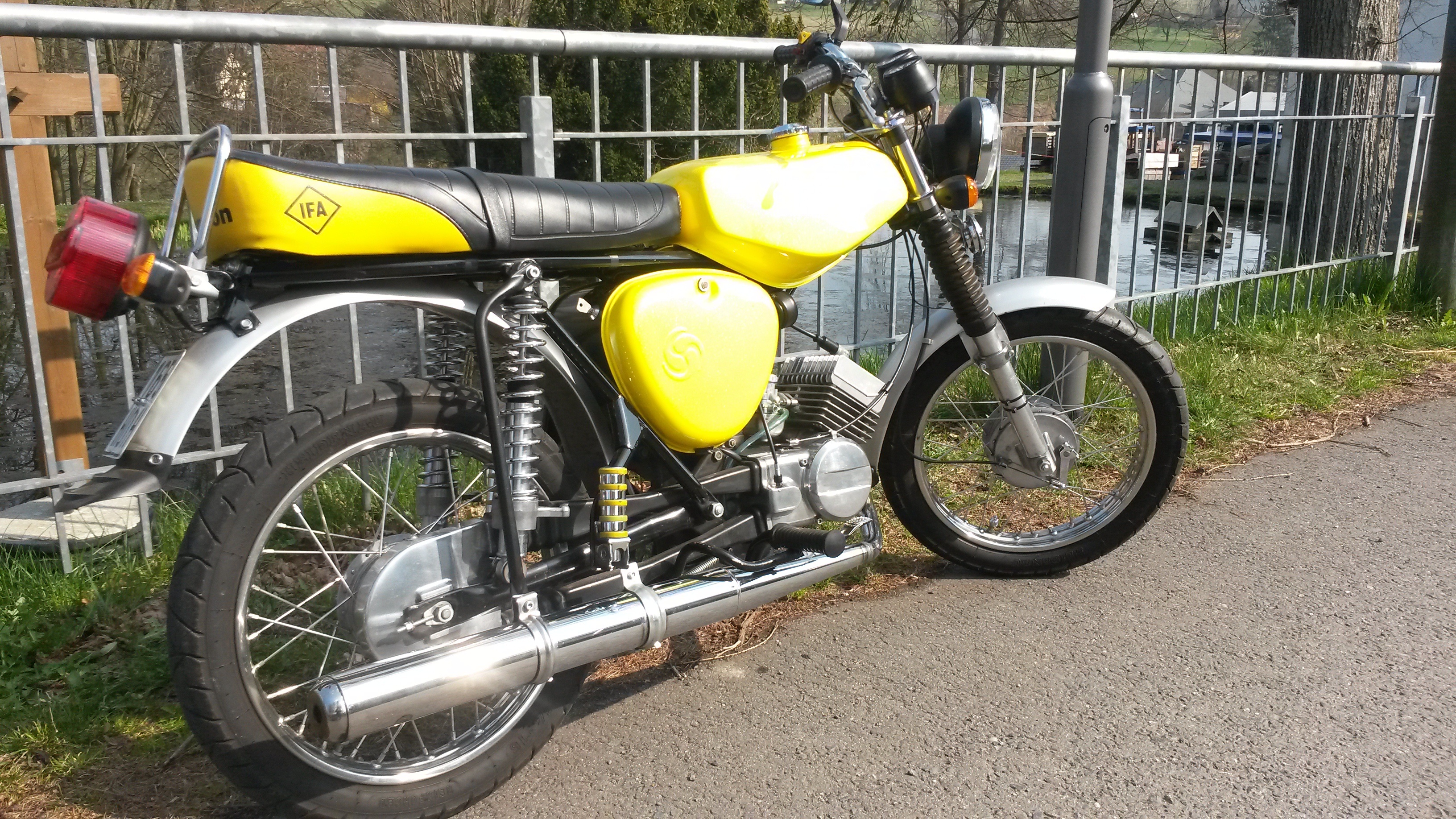

  • Der LT Reso fällt nach hinten unten ab. Also ich hatte zwischen auspuff und Soziusraste bestimmt 3-4cm luft. Das fällt einem in der Kurve auf die Füße...leider. Und der ZT AOA passte so wie ich es wollte..perfekt...ich werde aber erstmal, ehe ich was am Auspuff ändere zu einem RVFK greifen...der 20er BVF is ni de Welt...im Teillastbereich ruckelt se ziemlich. Find ich ni schön.
    Gehört zwar ni hier in den Thread rein aber hat einer Erfahrung mit dem RVFK21 am LT 85?
