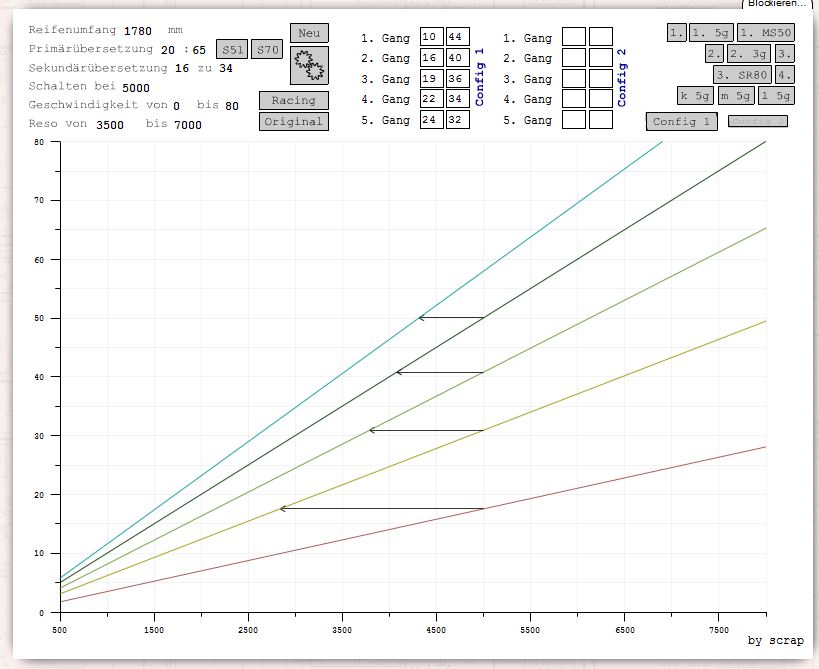

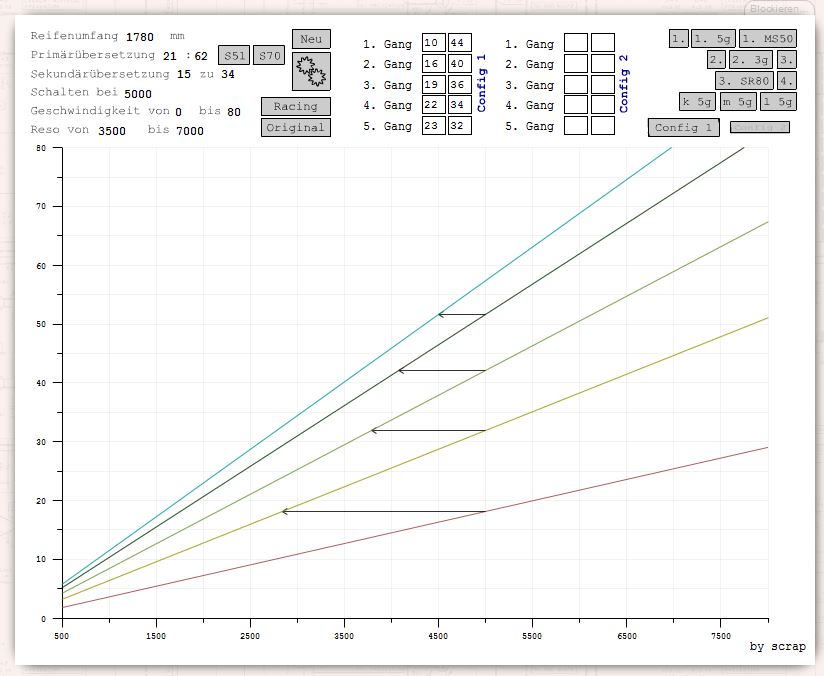

    Danke ! Also wenn ich 32:24 und 70er Primär fahren sollte, wäre Sekundär 15:34 am besten ?
    Hört sich gut an.

  • Zitat von Pionier_82
    Kann ich mir nicht so recht vorstellen das er den 5. dann ordentlich zieht.
    Diese Übersetzungen werden mit 85`ern gefahren und da wird der Motor schnell zum "Gegenwindhasser" (von 4 auf 5) ...

    Na dann wird der 70er Stino den nicht packen. Da ist dann doch kurz, 32:23 besser. Wenn man dann Sekundär 15:34 fährt, sollte das gehen.
    Glaube der 5. Gang 32:23 war ja auch im MS50 verbaut. Und die hatten ja auch nicht mehr Leistung.

    Aber die waren Sekundär kürzer.
    Ich würde den 32:24 holen. Auch in Hinsicht auf die Zukunft. Und ein Stino s70 ist nicht zu unterschätzen, was die Drehmoment Entwicklung angeht.
    Bin jetzt etwas verunsichert.
    Aber meiner Meinung nach sollte es schon möglich sein, auch das 32:24 zu fahren. Denn wenn ich 15er Ritzel fahre, habe ich ja schon 1 Zahn weniger als Original.

  • das kurze wäre auf jeden fall rausgeschmissenes geld.verbau das 32:24, dazu s70 Primär und 14:34.Das funktioniert wenn du keine 100kg wiegst.Falls doch dann kannste immernoch ein 13er Ritzel montieren.
