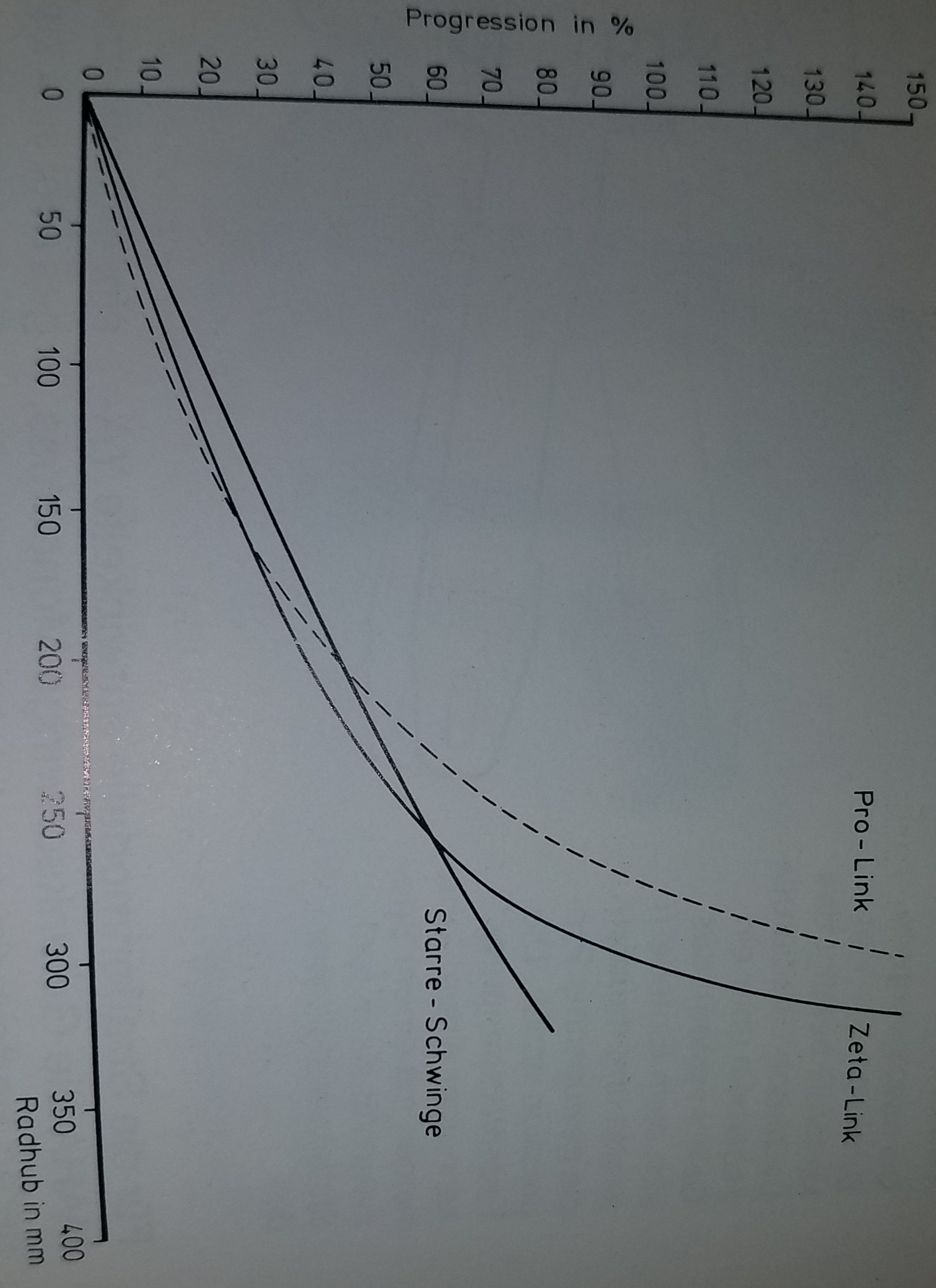

    Ich stelle dann gleich noch ein Diagramm ein, welches es verdeutlicht, wo bei der Twinshock Geschichte der Haken ist!

  • So heute wird es nun endlich! Im Diagramm wird ersichtlich wo beim Twinshocker die Säge klemmt.
    "Starre Schwinge" zeigt hier bereits die optimale Twinshock Anordnung!!! Sprich Federbein 45°schräg zur Schwinge! Federbeinaufnahme unten in der mitte zwischen Radbolzen und Schwingenbolzen!
    "Zeta Link" soll die anderen Hebelübersetzungen welche in den 80igern entstanden sind zeigen (Unitrak, Full floater" etc.)
    Na ja und zu guter letzt dann die gute alte Pro Link. Denk da brauch ich nicht mehr viel dazu sagen! Es ist und bleibt seit vielen Jahren ein ungeschlagbares System. Ich bezweifle auch das die heutigen PDS Systeme da ran kommen!
    Nochmal zurück zum Twinshocker, es wird auch dort gelingen die Kurve leicht durchzubiegen! Wer im Simson Fahrwerk mal was basteln will, müsste über eine bewegliche untere Federbeinaufnahme nachdenken. Die dann wiederum über möglichst kurze Anlenkstreben vom Rahmen zur Aufnahme angelenkt werden!
