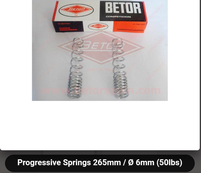

    Hier die Federn von Betor, 6mm Drahtdurchmesser, jedoch großer Windungsabstand.

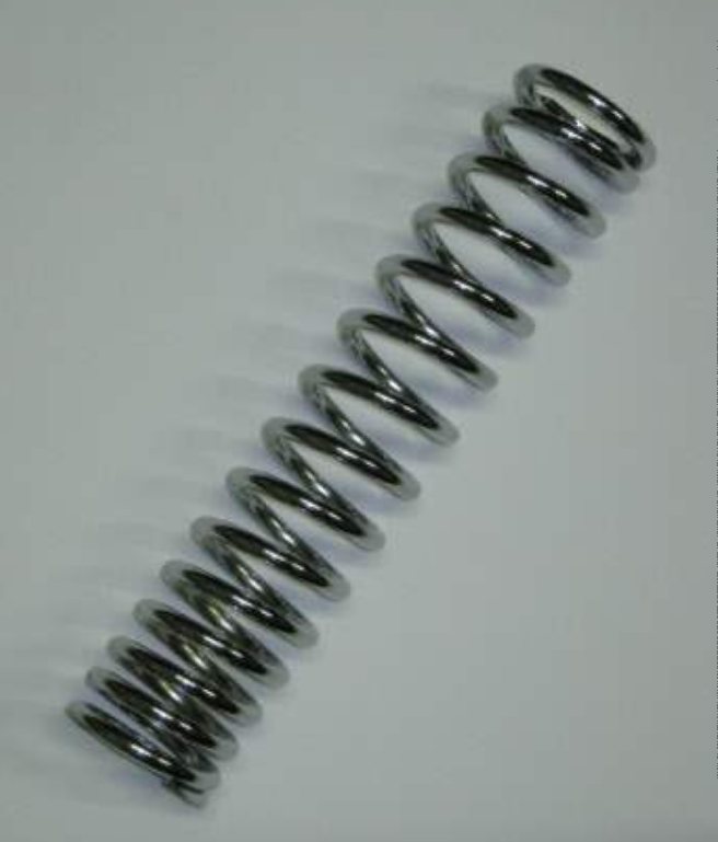

    Und hier die Feder von Schwarz, 7mm Drahtdurchmesser und enger Windungsabstand.
    Länge ist bei beiden 265mm, ich denke die Federn werden sich kaum unterscheiden. Die Betor feder ist zwar dünner aber durch den großen Abstand der Windungen auch wieder härter.
    Tendiere also zu den Schwarz federn.

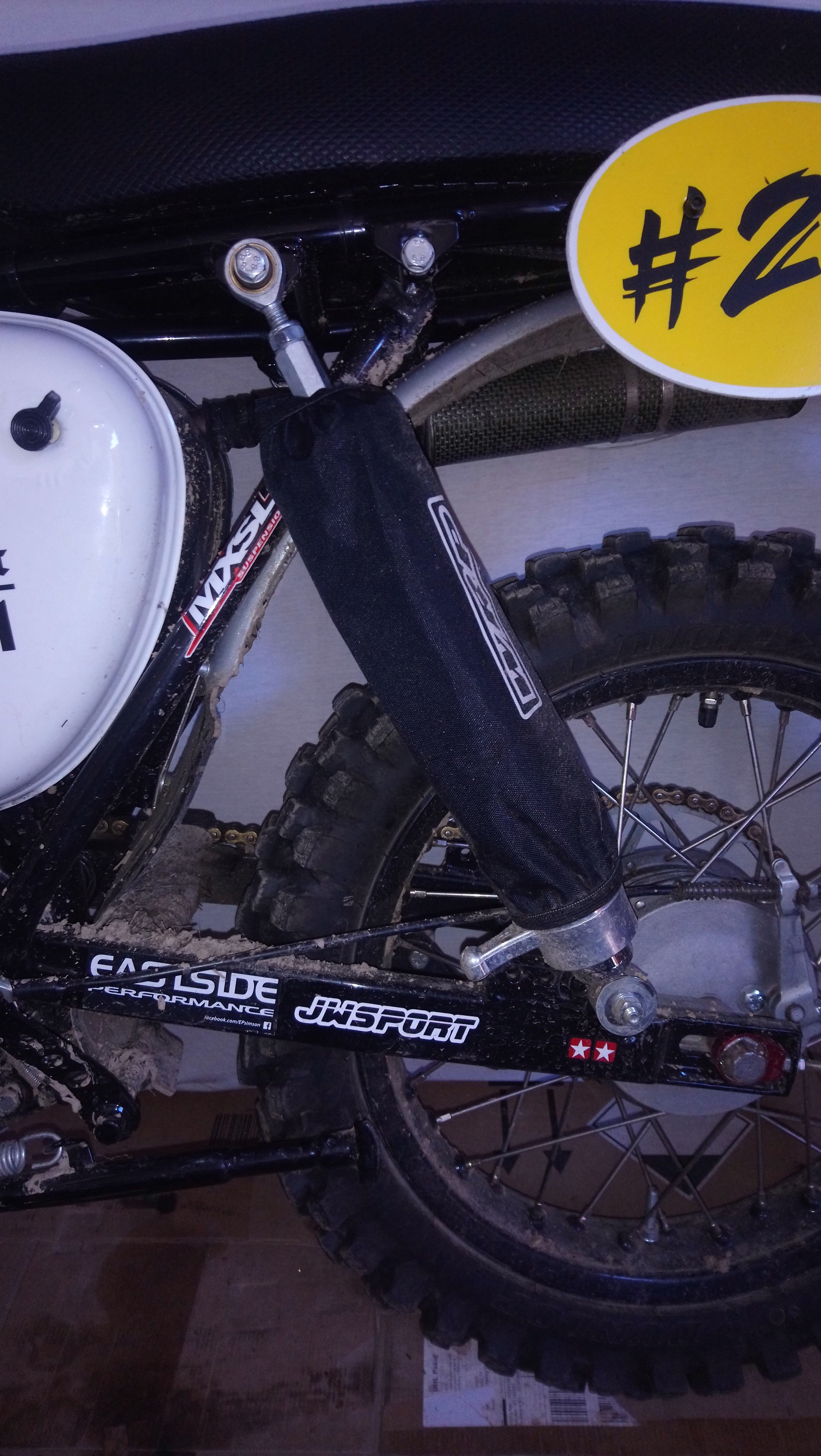

    Also hab nochmal ausgemessen:
    Obere Stoßdämpferaufnahme 8cm weiter Richtung Vorderrad.
    Untere Stoßdämpferaufnahme 34cm vom Schwingebolzen entfernt und 8cm zur Hinterachse.
    Stoßdämpfer Länge Auge-Auge 40cm.
    Schwinge ist die von ZT (also wie originallänge) mit selbst gebauten unteren Aufnahmen.
    Laut JW müsste ich mit der unteren befestigung viel weiter Richtung Schwingebolzen, was doch den Dämpfer wieder steiler und dadurch noch härter macht oder?

  • Nein, wenn du die untere Aufnahme weiter nach vorne setzt, wird es weicher!! (Hebelgesetz)
    Würde ich auch empfehlen. Mal mit 5cm weiter vor versuchen. Am besten gleich zwei, drei Anlenkpunkte anbringen zum Probieren.

    Die unteren Aufnahmen haben 4 Löcher, sieht man nur auf dem Bild sehr schlecht. Das heißt nach vorn verstellen ist kein Problem.

  • Wenn du die Aufnahme an der Schwinge vor setzt wird der Hebel länger, das Federverhalten dadurch weicher. Allerdings verlierst du an Federweg da der Dämpfer nahezu gerade steht. Mit schrägen dämpfern ist der Federweg größer
  • Die tatsächliche Hebelübersetzung (von der Krafteinleitung an der Hinterachse bis zum Stoßdämpfer) hängt u.a. vom Winkel der Stoßdämpfer UND der Anbindung auf der Schwinge ab. Für mein Verständnis überwiegt dabei Letzteres. Das heißt bei konstanter Federrate wird das Fahrwerk weicher:
    1) je weiter die untere Stoßdämpferanbindung von der Radachse entfernt ist
    2) je schräger die Dämpfer stehen
