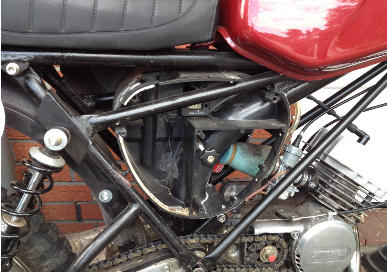

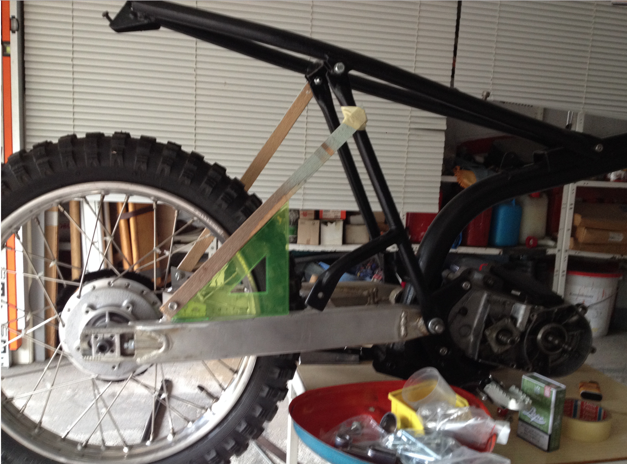

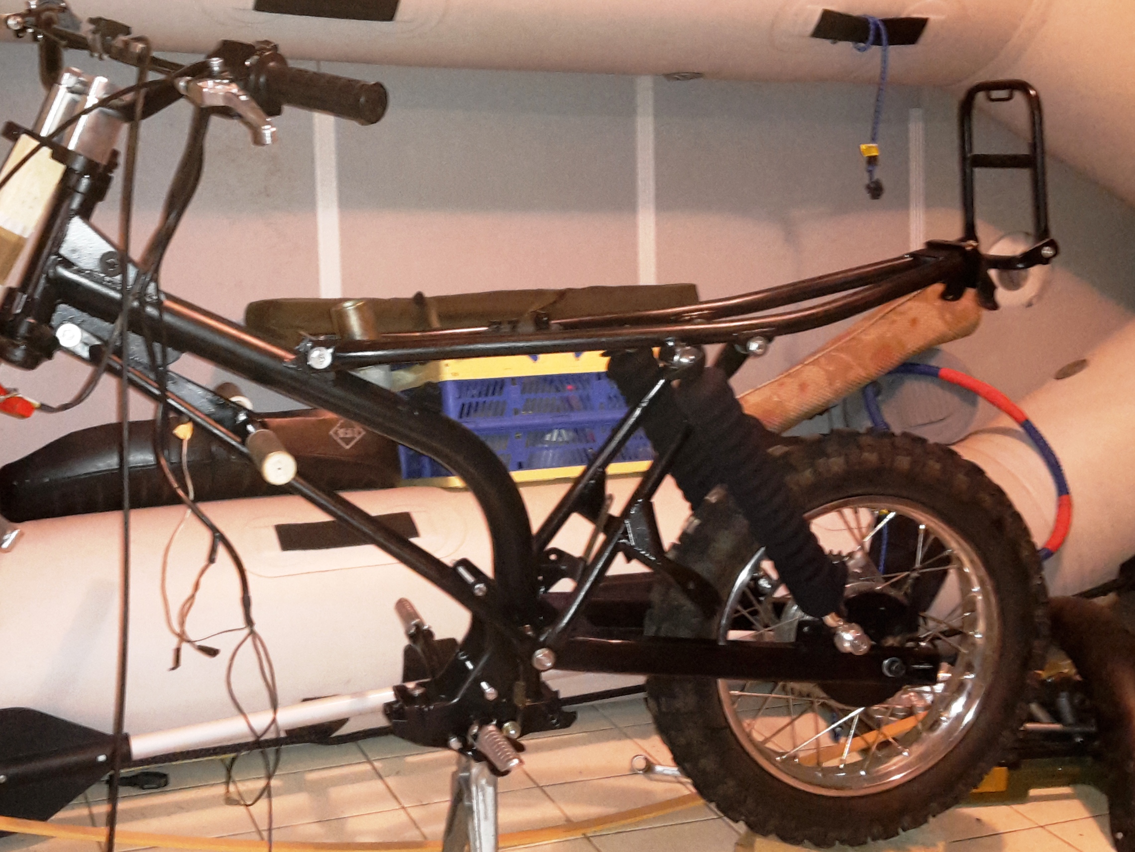

Hinter den Seitendeckeln laufen verschweißte und angepasste Soziusstreben, die an der Oberrahmen-Befestigung verschraubt sind...

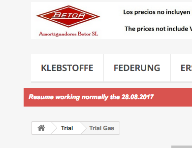

Ok ja scheinen Urlaub zu haben, habe ich übersehen, danke...

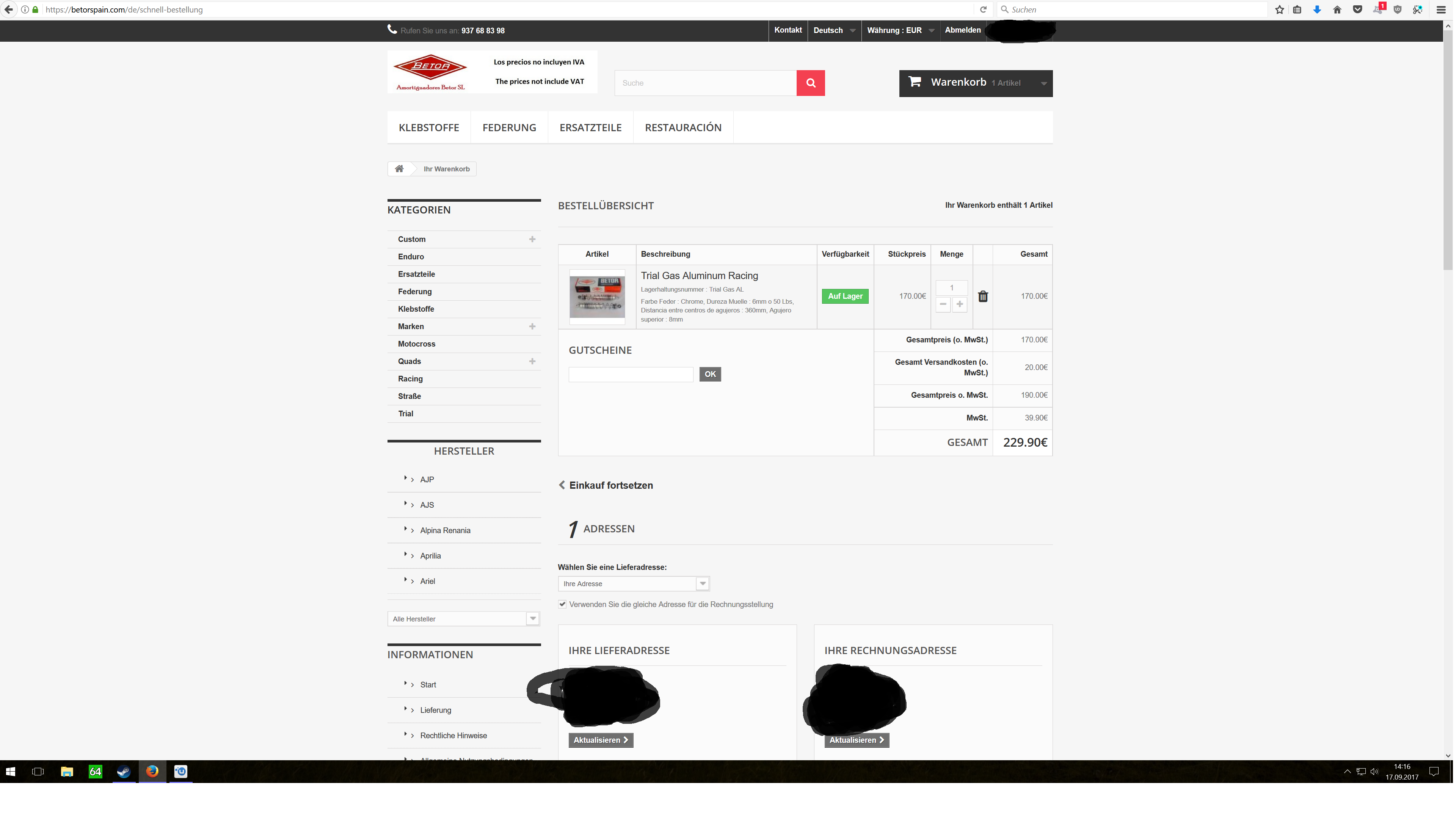

Will nun eventuell Bestellen aber eben doch etwas bessere, mir Spielt auch die Optik mit rein in quasi Vollalu-Chrom.
Sind die Trial "Gas Aluminum Racing" auch gut für quasi rein die Straße Fahrbar mit Straßenslicks, seltener mal Feldweg zum See oder gemütliche Runde auf ausgebauten wegen im Wald! Kein Gelände oder dergleichen!
6mm 50lbs, 360er länge mit 8mm aufnahme, ich wiege zwischen 90-95Kg + Klamotten max. 100Kg oder noch Rucksack drauf.
Brauche einfach nochmal einen Erfahrungsbericht oder Tipps.

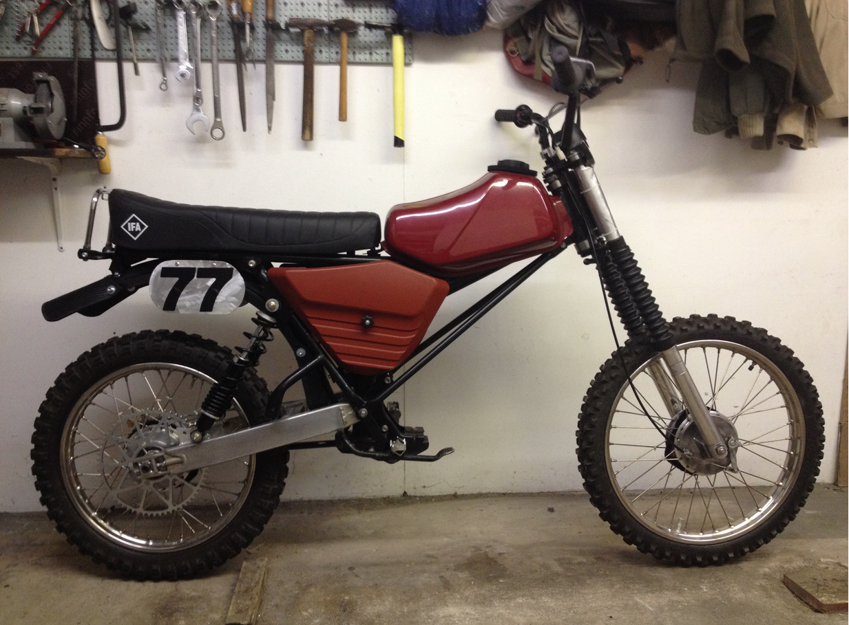

Ich. In Verbindung mit Serienmarzocchi sehr ausgewogenes Fahren. Bin damit aufm Harzring Supermoto gefahren und einmal derbe in den Offroad reingesprungen, hat nix durchgeschlagen. Ich werd noch Uniballhelenke oben anbauen um den Sag im Fahrbetrieb etwas auszugleichen.[Blocked Image: https://uploads.tapatalk-cdn.com/20170922/c99732502223d780bbc8a0ffe96e6ced.jpg]
Was sollen die Gelenke am Durchhang ändern???

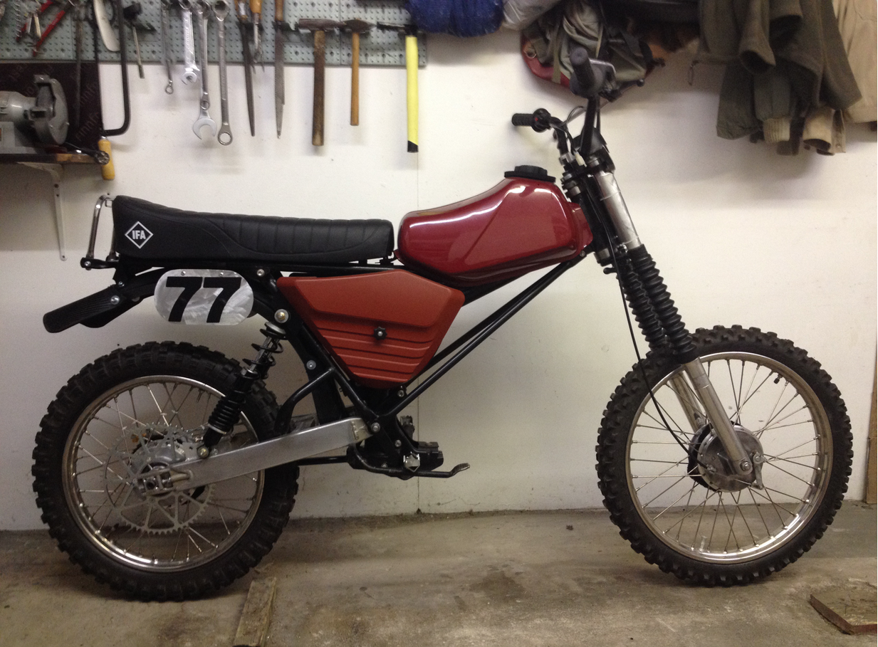

Coole Sitzbank!
woher? -
Korrekt
