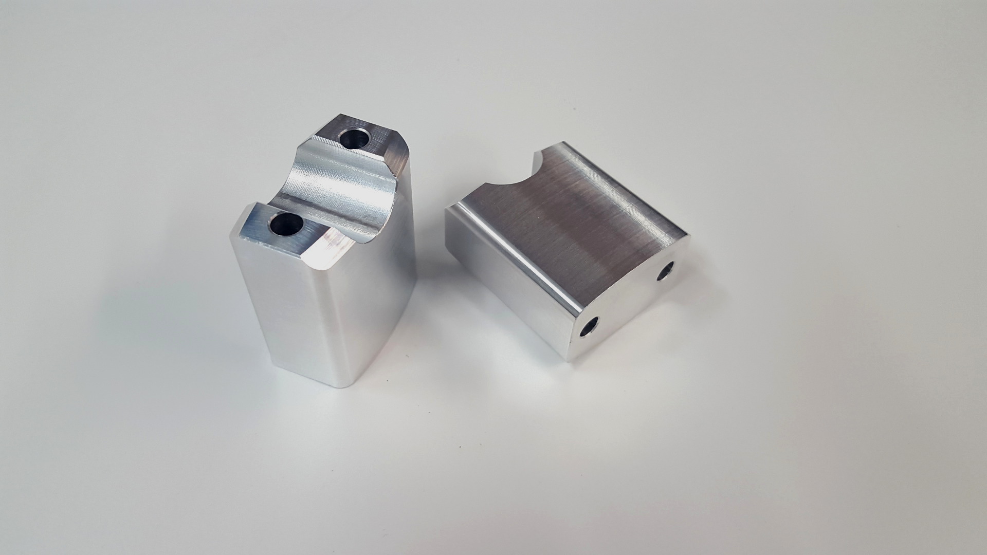

passt zwar nicht ganz rein aber der Bombast hats auch gemacht
hab mir mal Lenkerklemmstücke anfertigen lassengleich nach Wunschmaß also 1 cm breiter als das Original damit mehr Klemmfläche und 2 cm höher wegen eigener Haltungsbedürfnisse beim fahren mit dem Tomaselli Dakkar Lenker
somit wird das Lenkerverdrehen der Vergangenheit angehören

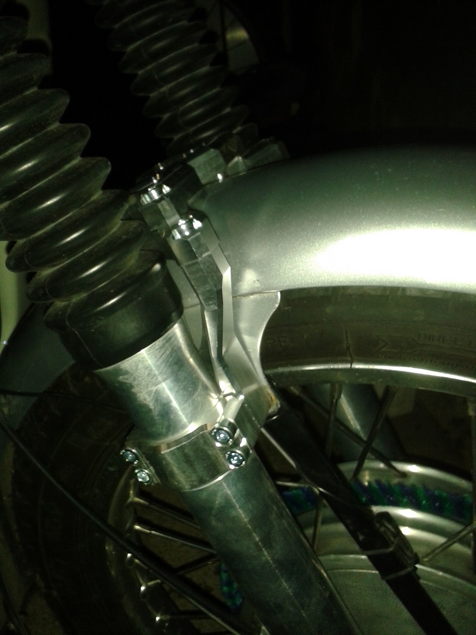

Ich wollte mich auch noch mal zu Wort melden und mich noch einmal für den sehr Guten Kontakt mit CNC Bombast bedanken.
Anbei auch noch einmal ein paar Bilder im Verbautem Zustand. Das Positive an der Stelle ist natürlich, das meine MZ Bremse jetzt auch mal her genommen werden kann. Bei der Simson Klemmung hatte ich eher Angst. -
Top sache! Allerdings hätte ich bei der M6 Schraube bedenken...
Könnte man die Strebe in dem fall nicht rüberziehen oder per X verbinden und dann ja gleich 4x M6 verschrauben, natürlich muss er sich dafür eine neue Strebe anfertigen...
Hab mal ne billige Skizze gemacht, aber ich denke ist verständlich:
[Blockierte Grafik: http://fs5.directupload.net/images/160311/temp/9evcwqwr.jpg] -
Das ich da noch ein wenig nachbessern muß ist mir schon klar. Aber 4x m6 muss auch nicht sein da der unter Boltzen ja auch nur m8 ist. Ich werd den hinteren Punkt mit nutzen, jedoch den Winkel der zweiten Strebe etwas flacher halten damit ea mir die Optik nicht ganz zerstört
Ist natürlich dir überlassen, ich würde es natürlich wieder völlig überdemensioniert so bauen, da wird nie was nachgeben oder brechen... wie auf dem Bild oben die 4 Schraubpunkte verwenden und zwischenstrebe runterziehen bzw aus dem ganzen so fertigen ~5mm stark das ganze!
Edit: korrigiere gehen ja oben nur 2 Schraubpunkte, die beiden oberen gehen ja nur in die versteifung und sind nicht durchgehend!

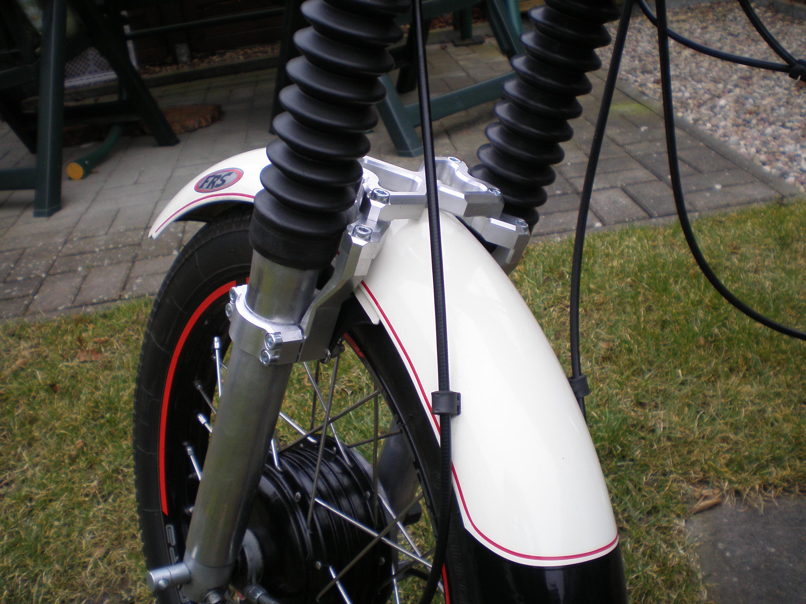

Hier ist meine Verstärkung ...vielen Dank nochmal an Robert ,dessen Arbeiten im wahrsten Sinne des Wortes "Bombastisch" sind .
Sieht auch hier wirklich gut aus, im wahrsten sinne auch ein Blickfang!

...ich habe mit Stahlwolle poliert ,Fräskanten gebrochen und mit 2-K-Lack farblos versiegelt .Somit dürfte die Optik lange erhalten bleiben .
