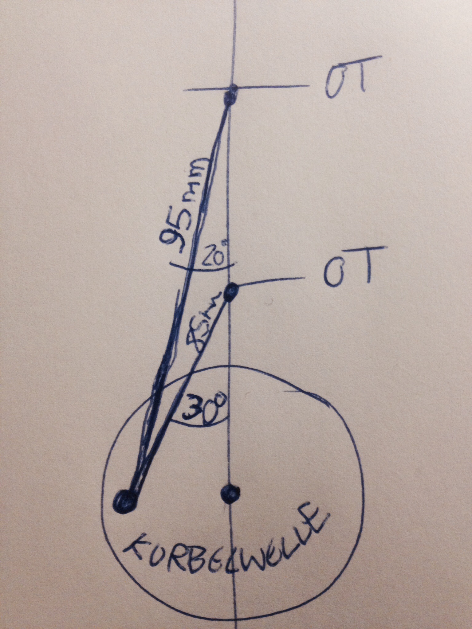

Pleuellänge und Steuerzeiten
Schränkung usw zu erwähnen, habe ich anfangs einfach mal vernachlässigt weil weniger manchmal mehr ist..
Die sagenhaft geringere mittlere Kolbengeschwindigkeit, ist natürlich ein Argument ein längeres Pleuel zu verbauen... -
Der Grund, warum ich ein 95er Pleuel verbaut habe???
Weil ich den Stehbolzenabstand verändert habe und in der Distanzplatte verschrauben wollte. -

Nun wäre es interessant, was passiert, wenn ein 95er Pleul eingesetzt wird.
Ich hab nur mal dieses Beispiel genannt, um zu zeigen, was ein paar Grad und ein paar Winkel und Flächen ausmachen können. -
