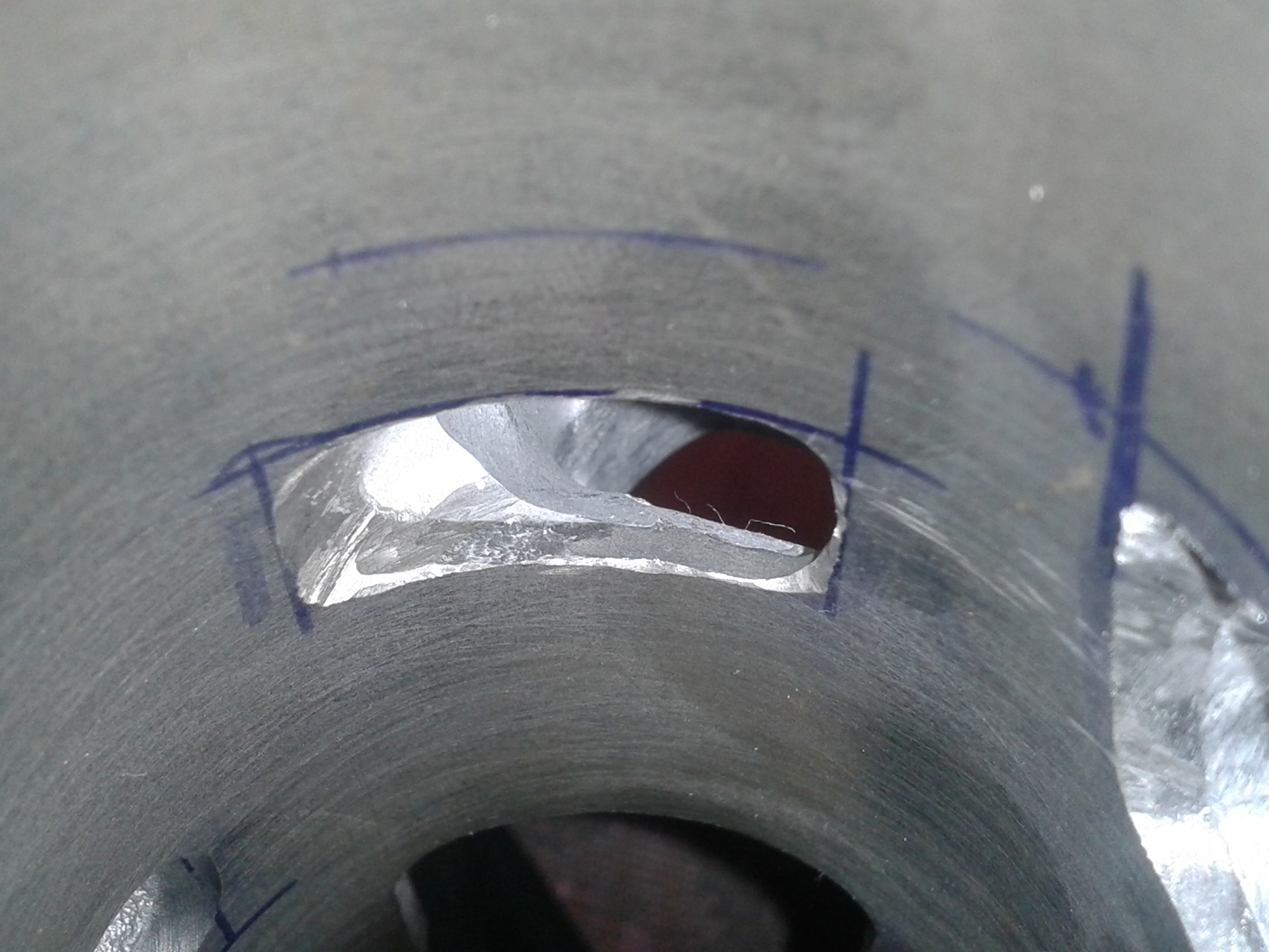

In den Überströmern entsteht beii der Bearbeitung diese Kante. Ich komme da aber nicht ran um die weg zu fräsen. Ich habe leider keinen Winkelfräser. Habt ihr vielleicht Tipps für mich wie ich dort diese Kante entfernen kann?
Langschaftfräser und verschiedene Kugeln. Ich nehm gern die 6mm Kugel die es von Drehmel gibt.
Danke, werd ich so machen. Mein Dremel ist zwar nur für 3mm Schäfte, aber ich kann mir einen passenden Druckluftschleifer ausleihen.
Hab auch nur 3mm Schaft. Ich meinte die 6mm Kugel. Mit 3mm Schaft.

Das Einlassfenster ab ich mit einer kleinen Trennscheibe und den Kanal an sich mit einem Kugelkopffräser verbreitert, der aber einen relativ kurzen Schaft hat.
