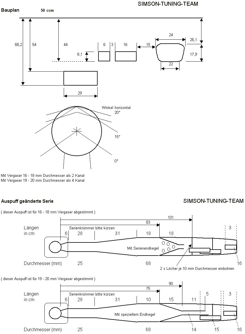

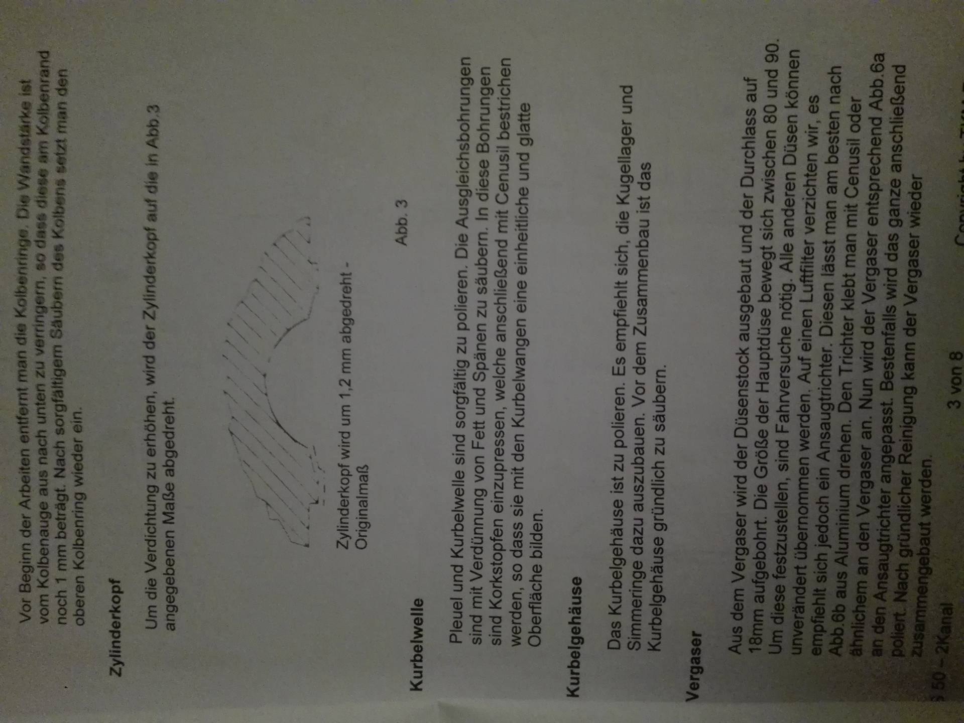

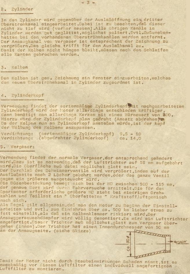

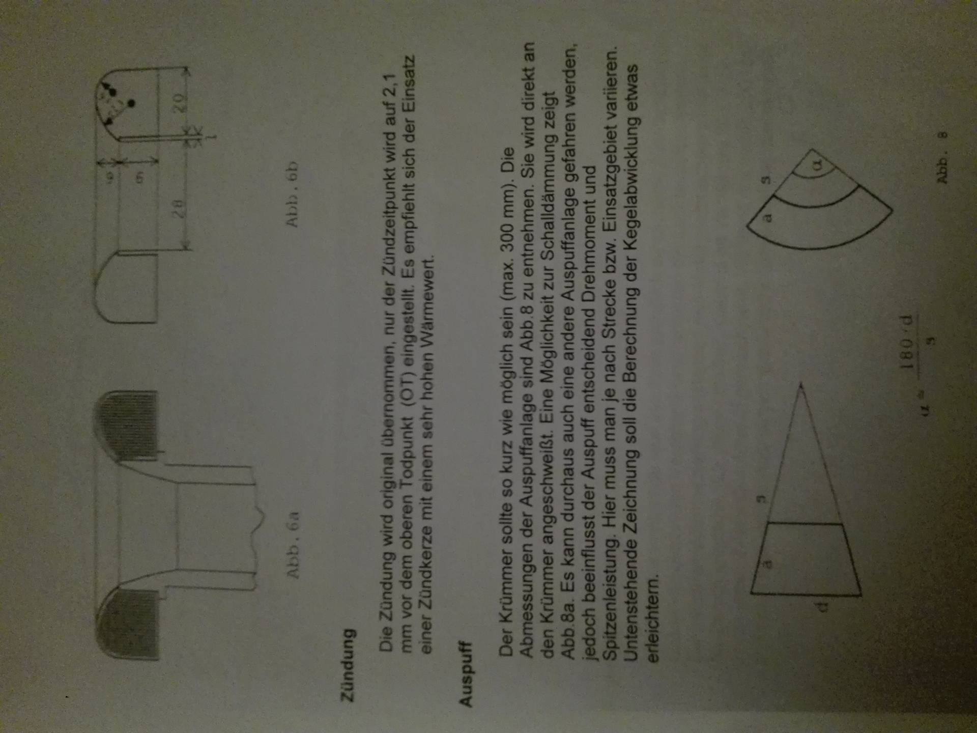

M53 (s50, KR51-1) 2Kanal, ca 8 PS
Hallo Leute,
ich würde hier gern eine Sammlung von Anleitungen finden, die interessant für Neulinge sein könnten.
Gab oder gibt ja die ein oder andere Anleitung im Netz..
Ich fang mal an
m53 3 Kanal ca 8PS
m541 2/4 Kanal

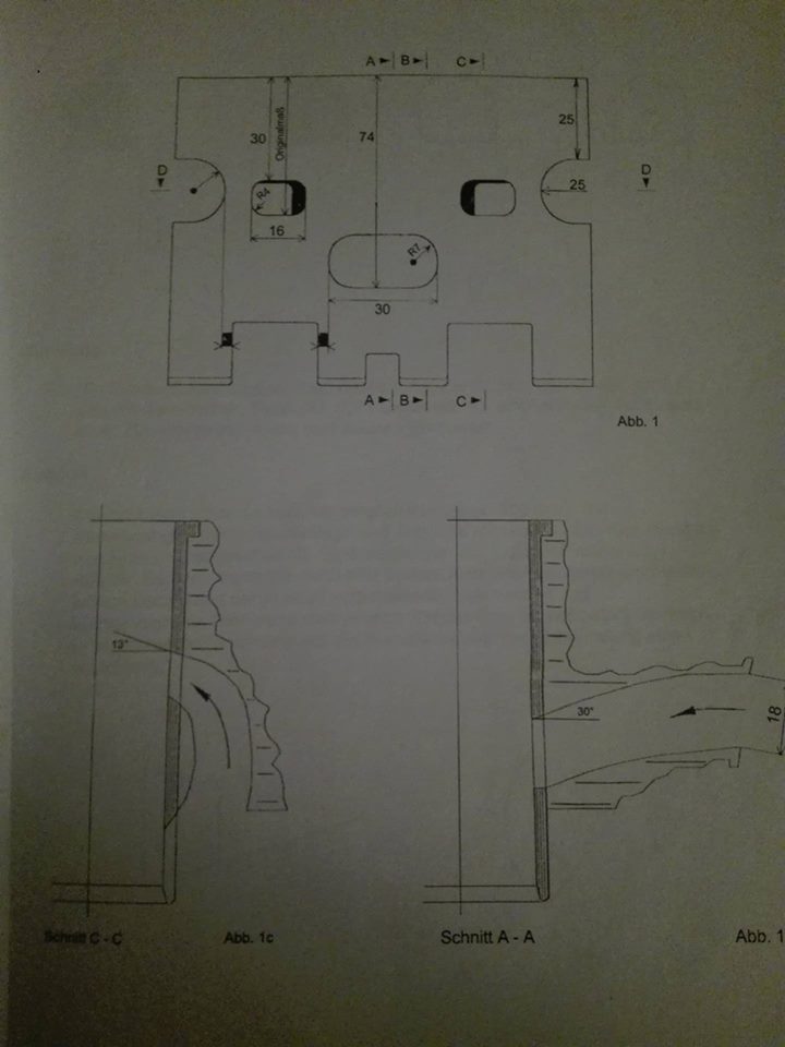

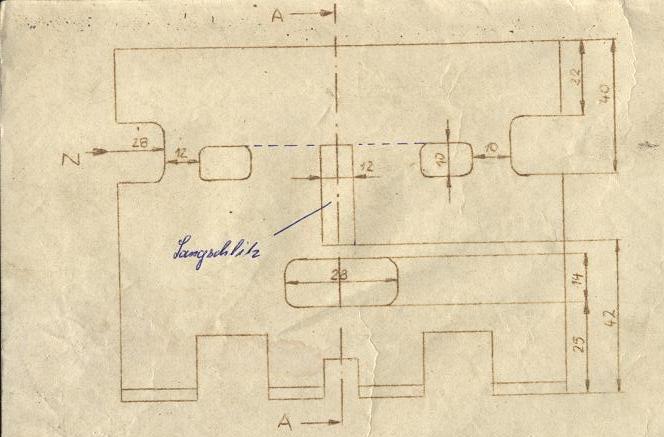

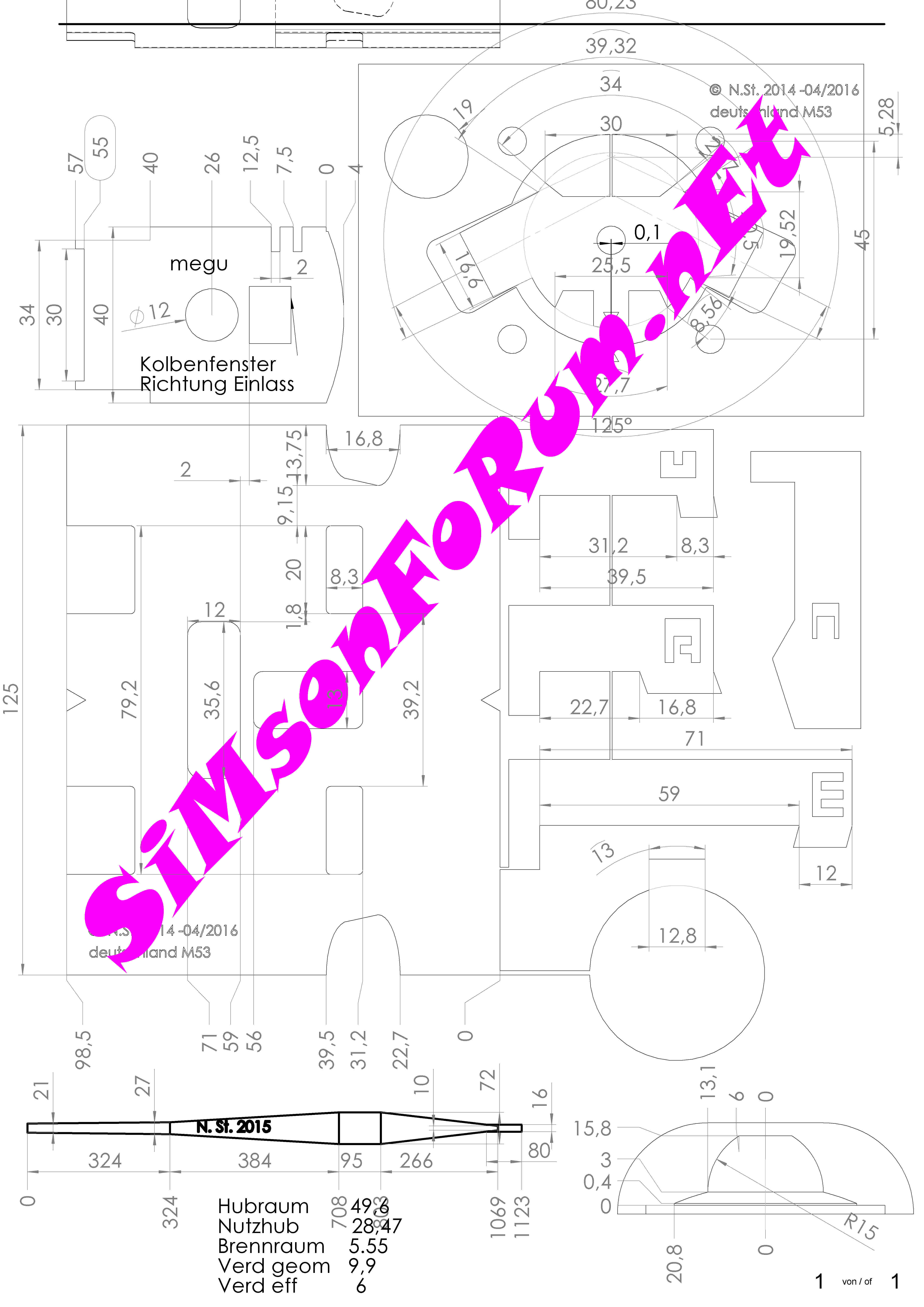

Eine Frage hab ich jedoch zum m541 2 Kanal Auspuff, dort steht dass man in die erste Platte 2 10mm Löcher bohren soll.
Bei jedem anderen AOA umbau werden diese Löcher jedoch in die zweite Platte mit dem 15er Rohr gemacht?
Ist das jetzt ein Fehler in der Anleitung, oder ist dass tatsächlich so gewollt?
Welche Leistung soll dieser Zylinder ca bringen?
Hier fehlt definitiv die kostenlose 50/2 Anleitung von 5X... Downloaden kann man sie auf der Seite: https://www.simsonforum.net/viewtopic.php?…art=580#p960078
Bei jedem anderen AOA umbau werden diese Löcher jedoch in die zweite Platte mit dem 15er Rohr gemacht?Ist das jetzt ein Fehler in der Anleitung, oder ist dass tatsächlich so gewollt?
Gute Frage!Ich würde nach AOA Anleitung bauen.Oder Doppelrohrdämpfer ![]()
Sollte um die 8 PS haben.
Danke younis99, wird eingefügt

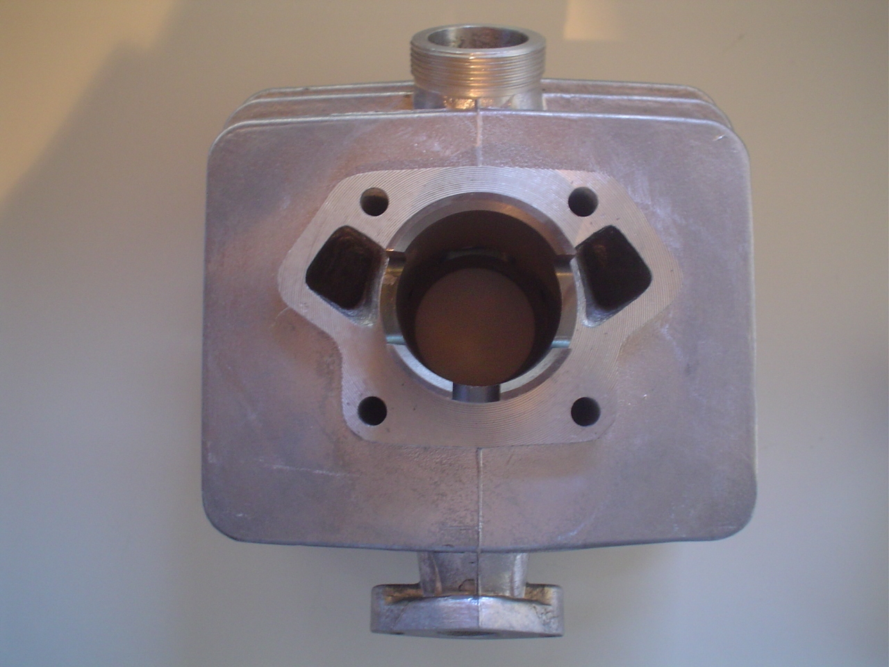

Serienmäßiger Simsonzylinder der Firma AlMot
Einringkolben 38mm von AlMot

Zylinder oben passend ausgedreht

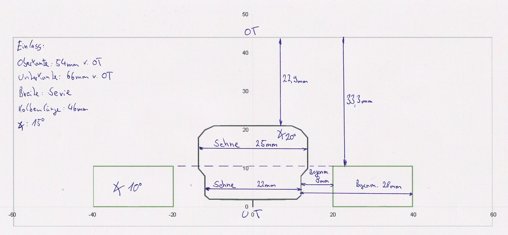

2.2.1 ZQS Einlass
Die Einlassgestaltung des vorhandenen Zylinders wird über den Abstand der Einlassober- und
Unterkanten so wie der Kolbenlänge ermittelt.
Um die gewünschte Einlassteuerzeit zu erreichen wird eine bestimmte "Einlasshöhe“
benötigt, jene wird gemessen von der Kolbenunterkante bei Stellung des Kolbens im oberen
Totpunkt bis zur Einlassunterkante.

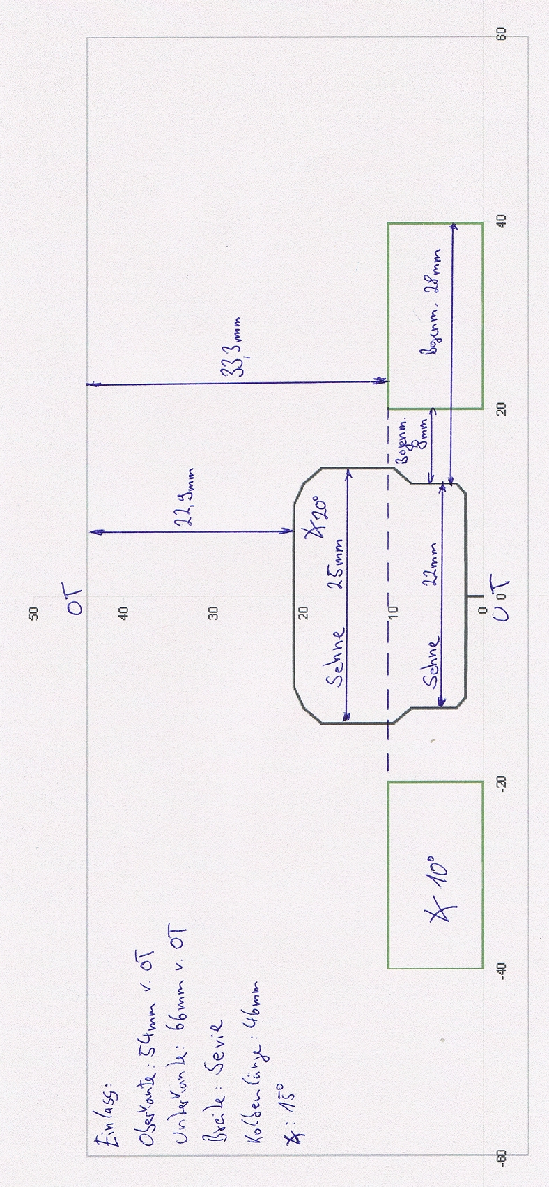

Die Einlassabmaße betragen bei dem um 2mm oben abgedrehten Zylinder von dem oberen
Totpunkt aus gemessen zur Oberkante: 54mm und zu Unterkante 64mm. Um die gewünschte
Einlassfläche von rund der Vergasergröße zu erreichen wird der Einlass nach unten um 2mm
auf 67mm von OT vergrößert, die Geometrie hierbei wird beibehalten und ggf. an der
Unterkante etwas verrunden.

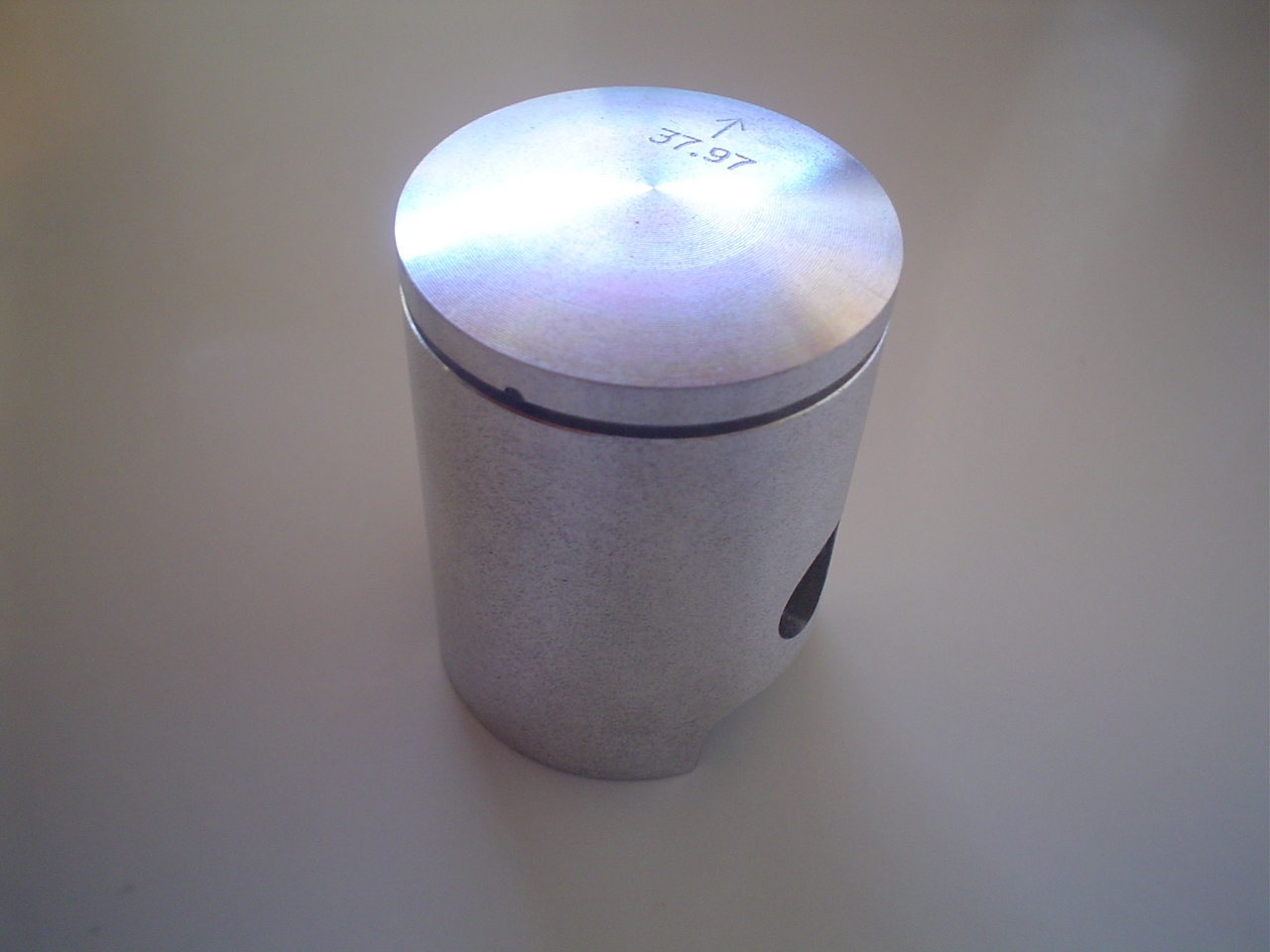

Um den Steuerwinkel von 155° zu erreichen wird der Kolben unten um 4mm auf 46mm
Gesamtlänge gekürzt.
Der daraus resultierende Zeitquerschnitt gilt nach Erfahrungswerten mit dem Wert ~13,4 als
ausreichend bemessen. Die Einlassfläche beträgt abzüglich ~ 15° Vertikalwinkel ohne Radien
~ 270mm².
2.2.2 ZQS Überströmer
Um den Zylinder bei 8000 1/min ausreichend mit Frischgas zu befüllen wird ein ZQS – Wert
von 10,6 angestrebt, welcher durch 132° (33,3mm von OT) Steuerwinkel, 10° Spülwinkel
und 16mm eff. Kanalbreite erreicht wird.
Die Überströmer müssen somit von 125° Steuerwinkel auf 132° erweitert (inkl.
Vertikalwinkel 10°) werden und die Kanalbreite gemäß nachfolgendem Kapitel 2.3 "Spülung
und Auslass" angepasst werden.
2.2.3 ZQS Auslass

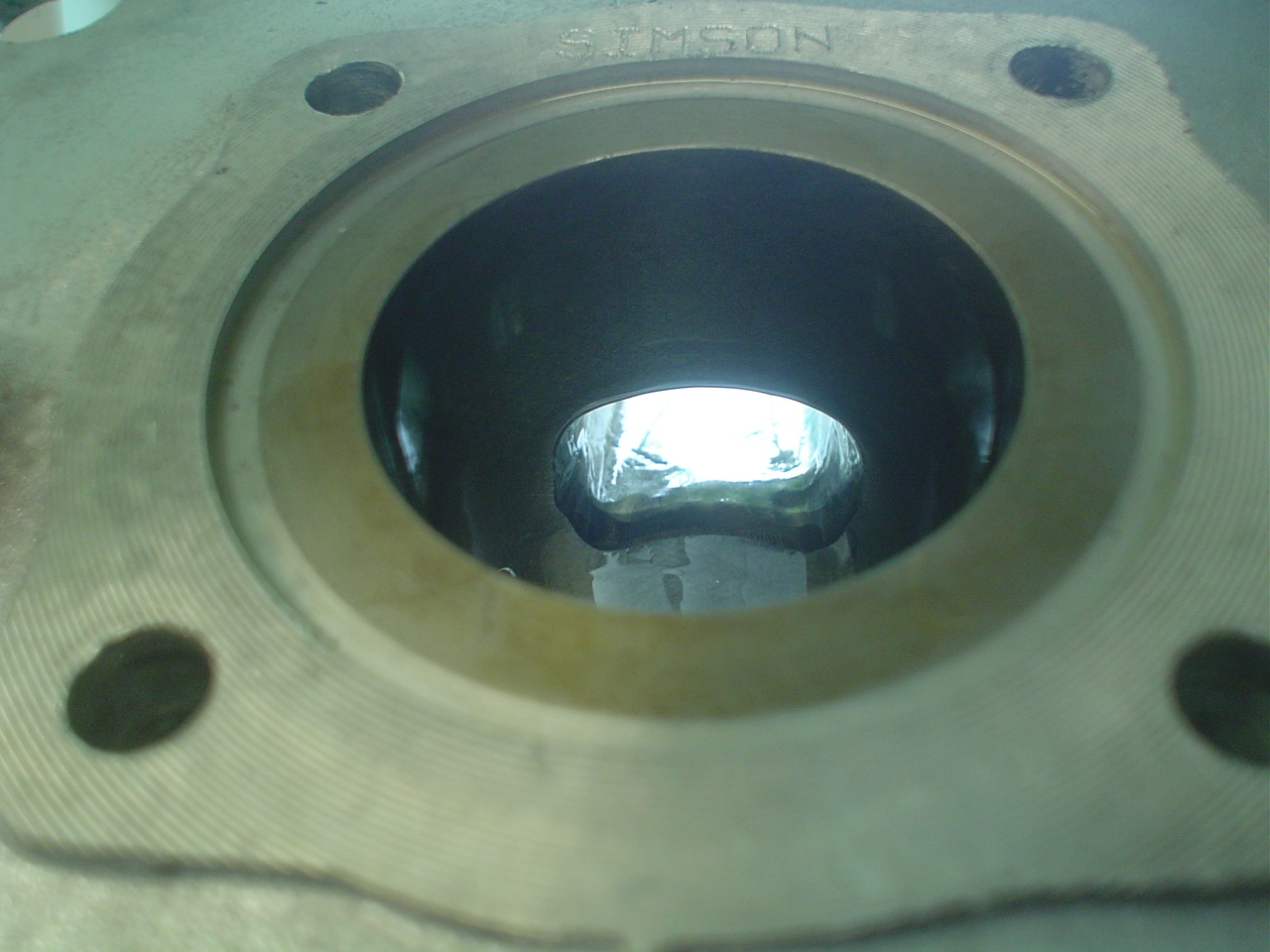

Der Auslasskanal wird in Richtung dem oberen Totpunkt auf 190° Steuerwinkel(22,9mm von
OT) bearbeitet, die Form sollten einem verrundetem <T> etwas ähneln und max. 25mm
(Sehnenmaß mit Zirkel messbar) breit sein, die Oberkante wird ausreichend verrundet um den
Kolbenring zu schonen. Der Vertikalwinkel des Auslasses sollte ~ 20° betragen.
Weiterhin gilt der Auslass sollte nicht nach unten bearbeitet werden und der Auslass unterhalb
des Vorauslassbereiches (auf Überströmerhöhe) wieder zur Originalbreite von 22mm zurück
finden.

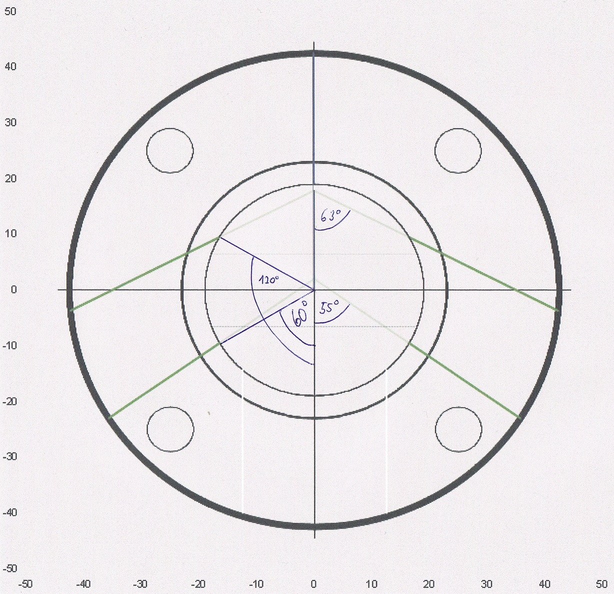

2.3 Spülung und Auslass

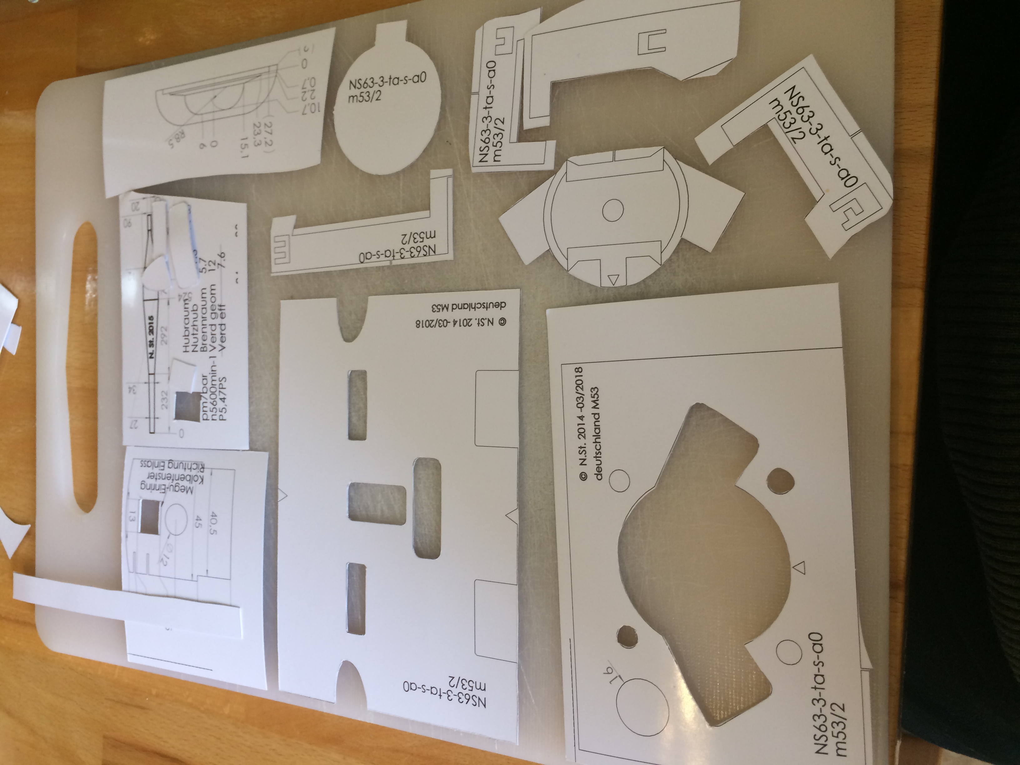

Zunächst müssen die Positionswinkel der originalen Überströmer ermittelt werden, dies kann
mit aus Papier geschnittenen Schablonen (s. Seite 10) geschehen womit man das Bogenmaß
ab Mitte Auslass bestimmt und den Wert in ° umrechnet. Es bietet sich an die Positionswinkel
ab der Auslassaußenkante zu messen und den Wert bis zur Mitte zu addieren.
Die Auslassseitigen Positionswinkel der sog. A-Überströmer betragen somit Serienmäßig 65°
und die Boostportseitigen (ist der andere Schnittpunkt des Spülwinkels mit der
Zylinderbohrung) beträgt Serienmäßig 114°.
Die Spülwinkel können mit gebogenem Draht oder zurechtgeschnittenen Pappstreifen
abgeschätzt werden. Und betragen horizontal Auslassseitig 60° so wie Boostportseitig 60°.
Die Anpassung an den Verwendungszweck des Motors werden die Winkel wie folgt
abgeändert: Positionswinkelwinkel: 60° und 120° Spülwinkel: 55° und 63°
Die eff. Breite beträgt somit gute 16mm. Schablonen für das anzeichnen im Zylinder sind auf
Seite 10 zu sehen. Ausgehend vom originalen Auslass werden die Maße definiert.

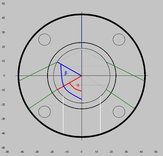

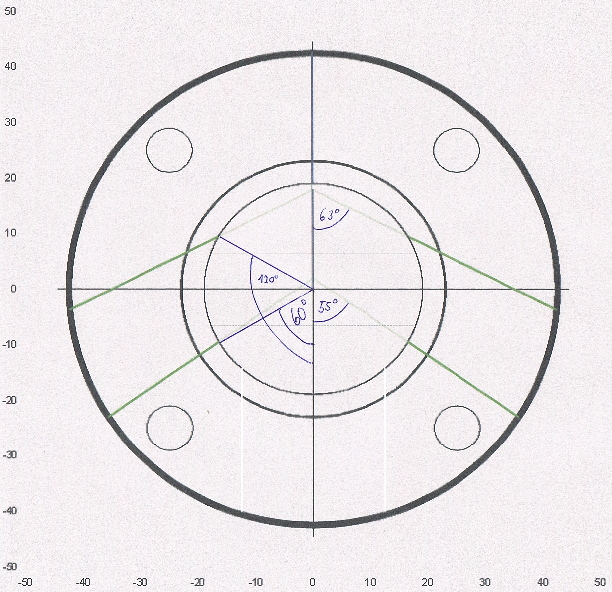

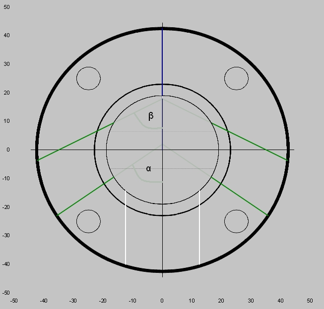

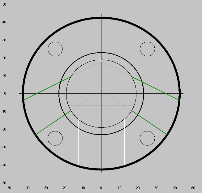

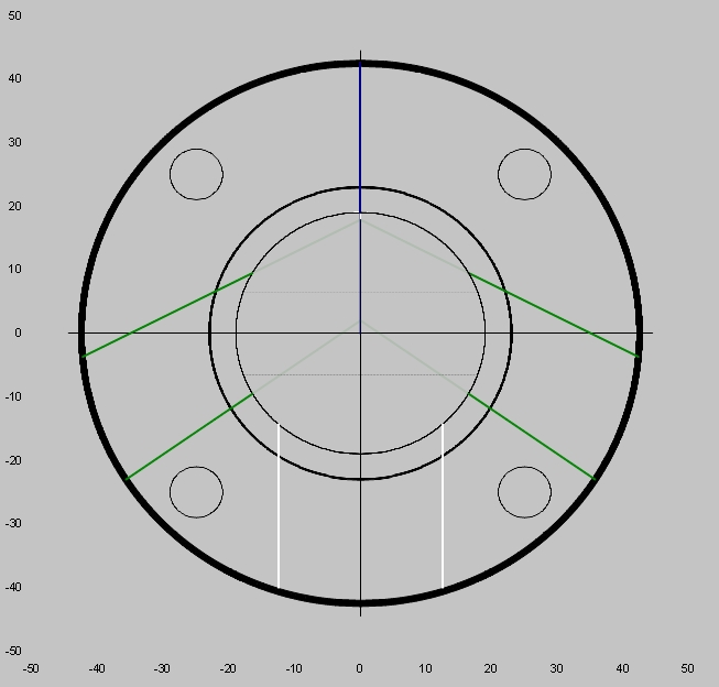

Screenshot der Kanalgeometrie aus 2stroke_calc, grün A-Überströmer, weiß Auslasskanal
Alpha ist der Auslassseitige Positionswinkel, beta der andere (von mir als Boostportseitig bezeichnet).
Mit dem Positionswinkel wird der Schnittpunkt des Spülwinkels mit der Bohrung definiert.
Alpha ist hier der Auslassseitige Spülwinkel des A Überströmers, wird gemäß Skizze definiert. Schnittpunkt des
Spülwinkels mit der Y-Achse bildet den Spülwinkel. Beta ist der Bosstportseitige Spülwinkel.
Gemeinsam mit Spül- und Positionswinkel ist eine genaue Definition der Überströmgeometrie möglich.

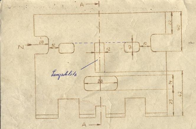

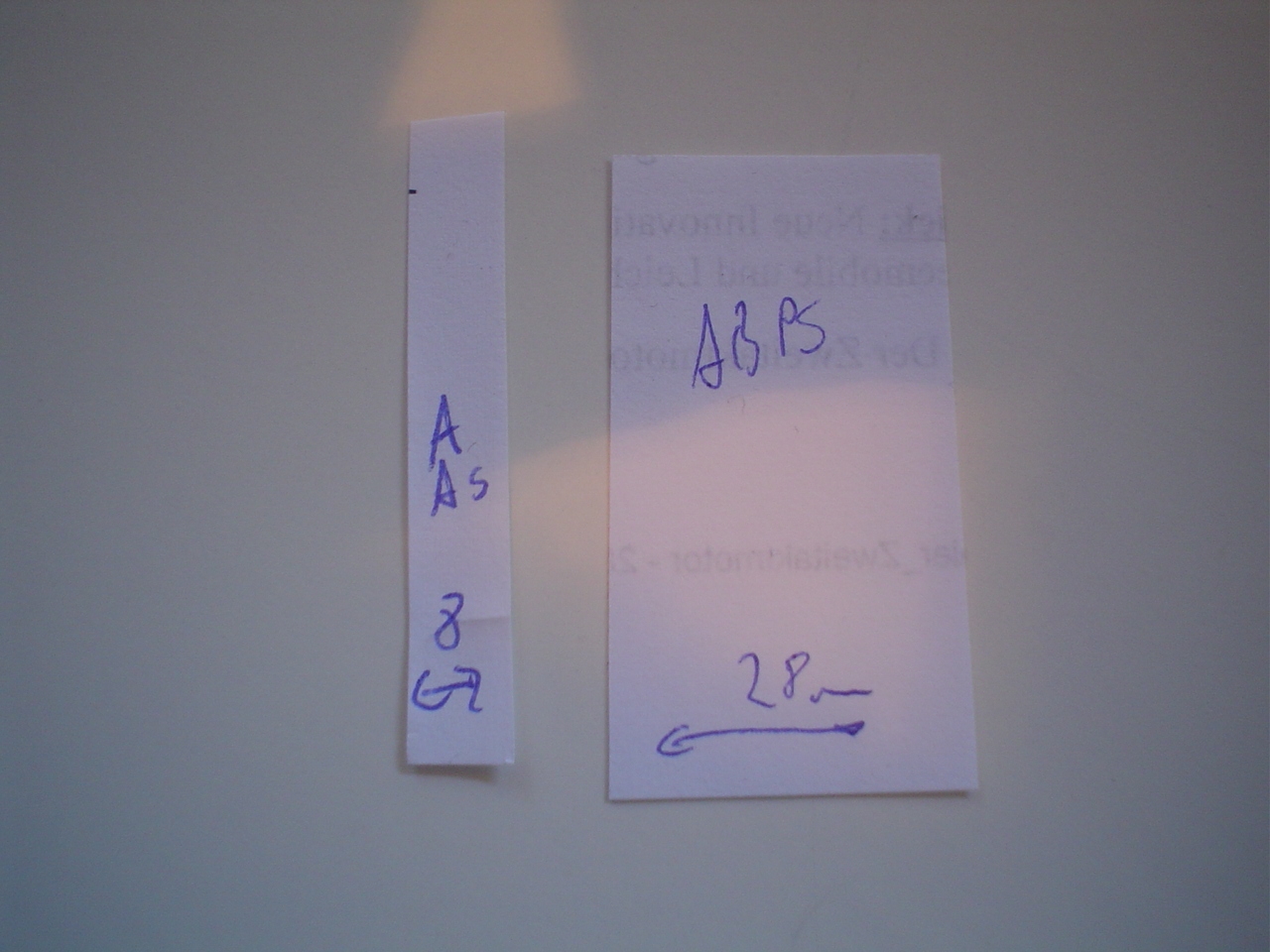

Zurechtgeschnittene Papierstreifen links „A AS“ Abstand Auslassaußenkante bis Sollmündung der
Auslassseitigen Kanalwand des A-Überströmers 8mm (Bogenmaß); „A BPS“ Abstand Auslassaußenkante bis
Sollmündung der gegenüberliegenden Kanalwand 28mm (Bogenmaß).

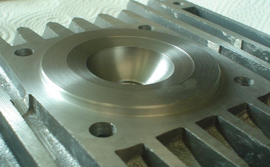

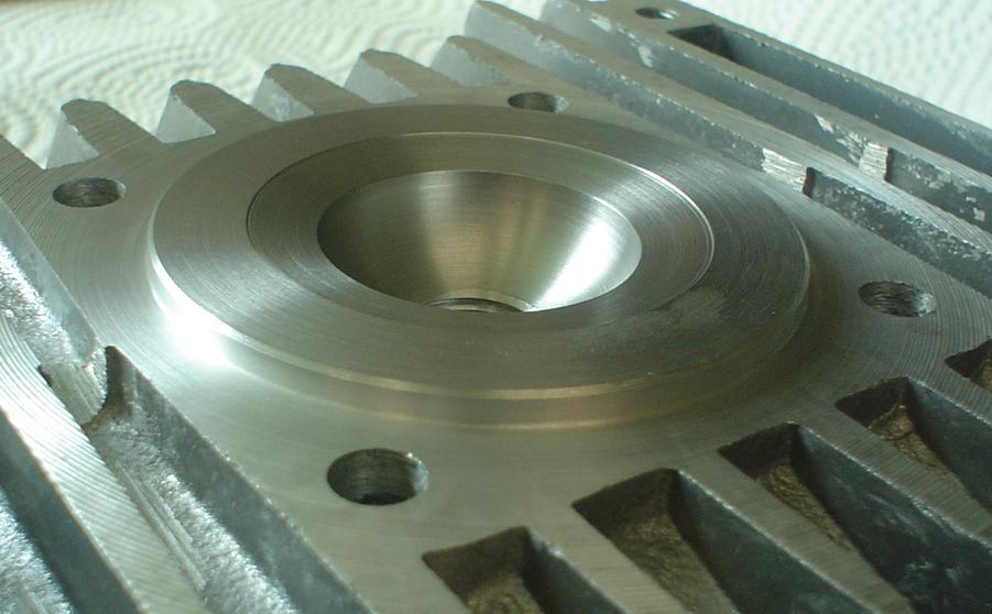

2.5 Zylinderkopf
Der Zylinderkopf sollte in Form und Verdichtung verändert werden, hierzu werden folgende
Faktoren beachtet: Quetschfläche ~ 50% Quetschmaß 1% von Hub und 12:1 geometrische
Verdichtung.

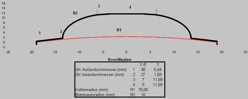

Nachfolgend Screenshot aus 2stroke_calc mit den wichtigen Abmaßen für die Bearbeitung.
Der Kopf kann mit den gegebenen Funktionsmaßen konventionell gefertigt werden, für den
10mm Brennraumradius muss ein Formdrehmeißel verwendet werden.
Zylinderkopfgeometrie mit Funktionsmaßen, Kolben außen = Y 0, der am Oberschlitten um die QK zu drehen
einzustellende Winkel beträgt: 12,83°

A- Überströmer auf 60° und 120° Positioswinkel (welcher mittels Schablonen auf Seite 10 ab
Auslasskante angezeichnet wird) so wie 55° und 63° Spülwinkel (welche abgeschätzt werden
müssen – ein genaues Messen ist sehr schwierig umzusetzen dennoch mit Papierstreifen
möglich) und 132° Steuerzeit (33,3mm v. OT) bearbeiten. Vertikalwinkel 10°.

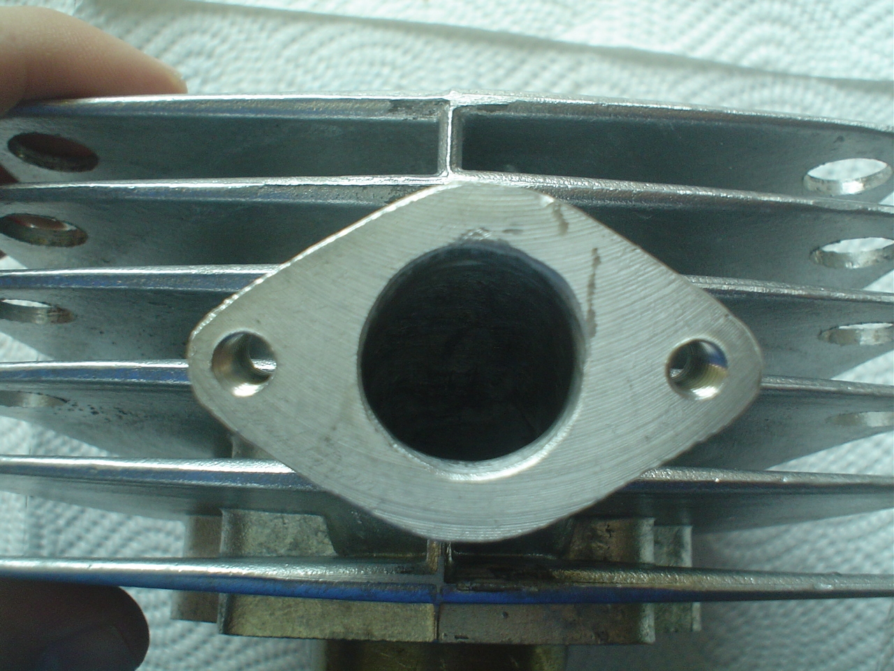

Einlass auf 19mm Durchmesser erweitern und Steuerkante um 2mm in Richtung dem
Kurbelraum erweitern (66mm v. OT) Unterkante leicht verrunden. Vertikalwinkel des
Einlasskanals 15°
Kolben auf Länge 46mm (um 4mm) kürzen.
Die Einlassbearbeitung an der Steuerkante benötigt recht lange Fräser und ist etwas
Zeitaufwendig, da diese Stelle schlecht erreichbar ist. Es ist etwas Alu im Einlassstutzen zu
entfernen um an die entsprechende Stelle mit den langen Fräsern zu kommen.

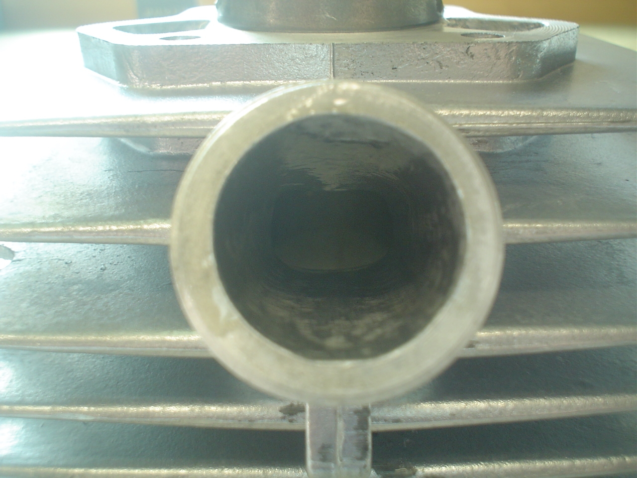

Auslass in rundlicher T Form, im Vorauslassbereich auf (Sehnenmaß) 25mm verbreitern.
Abstand Auslassoberkante zu OT 22,9mm Auslass nicht nach unten bearbeiten!!
Vertikalwinkel 20°.
Die Bearbeitung wird mit Walzen oder Walzenrundfräsern empfohlen.
Der Auslasskanal selbst darf NICHT vergrößert werden. Auch wenn mit 29mm Krümmer
gefahren wird muss der Auslasskanal 25mm Durchmesser haben.
Zylinderkopf gemäß Zeichnung (auf Seite 11) drehen.

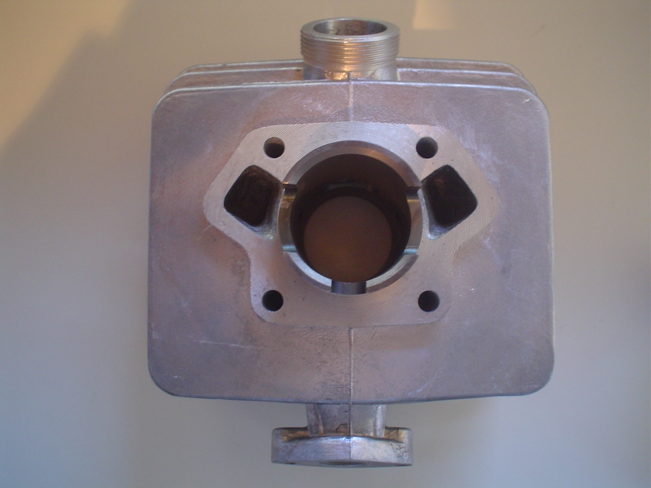

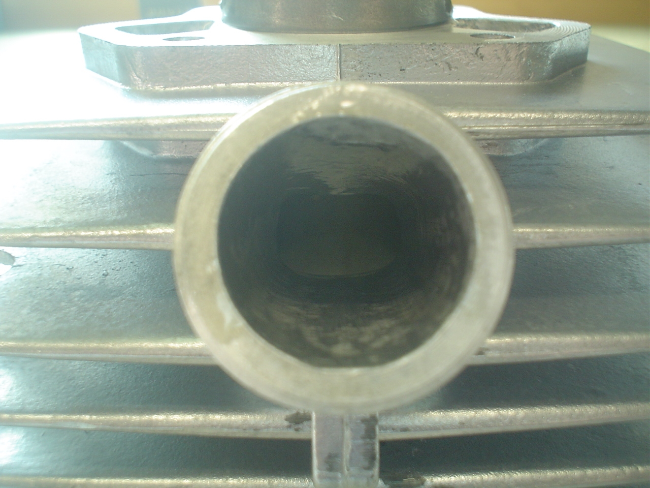

Nachfolgend die Bilder des Zylinders um sich von der Bearbeitung ein Bild zu machen.

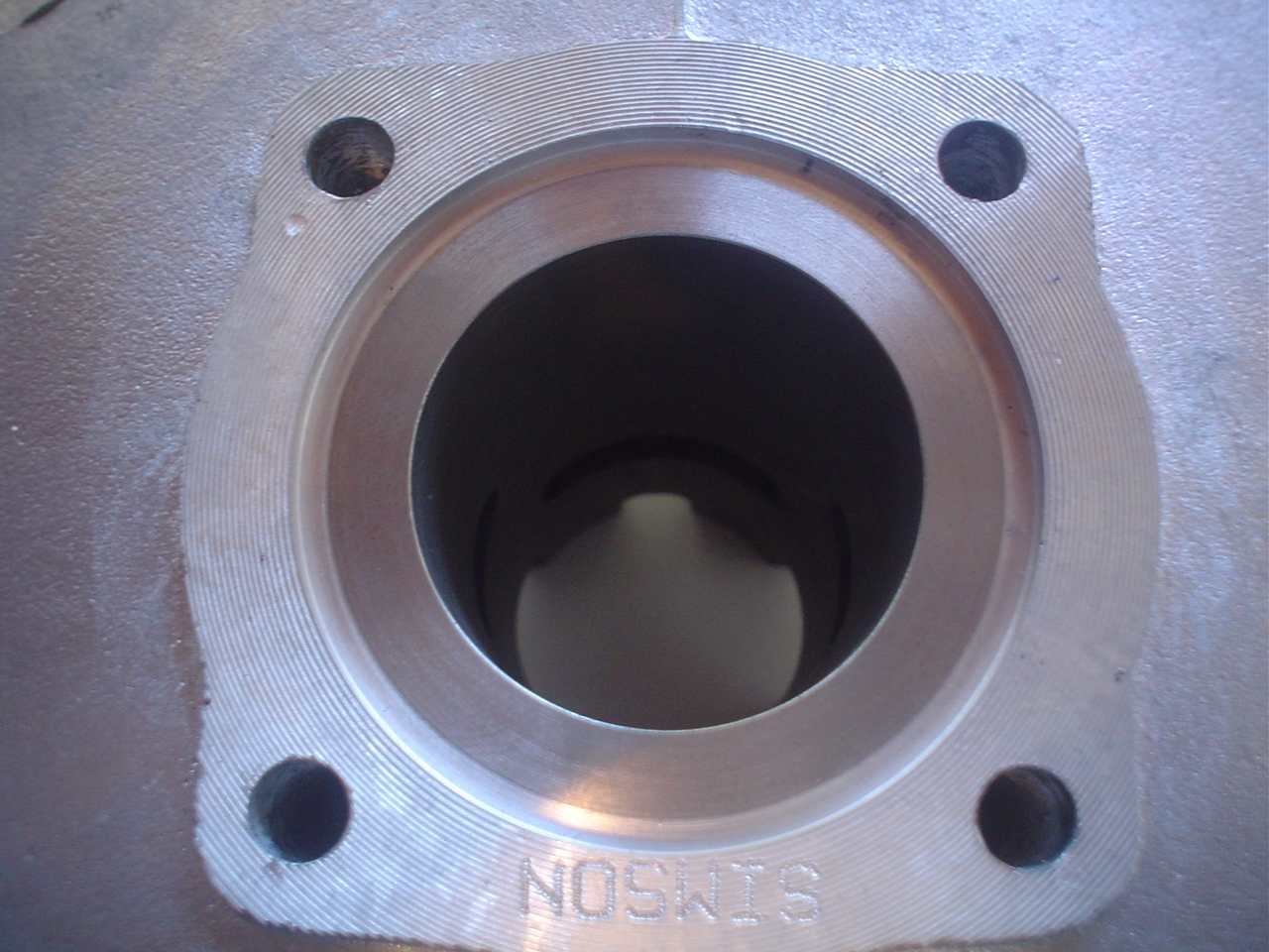

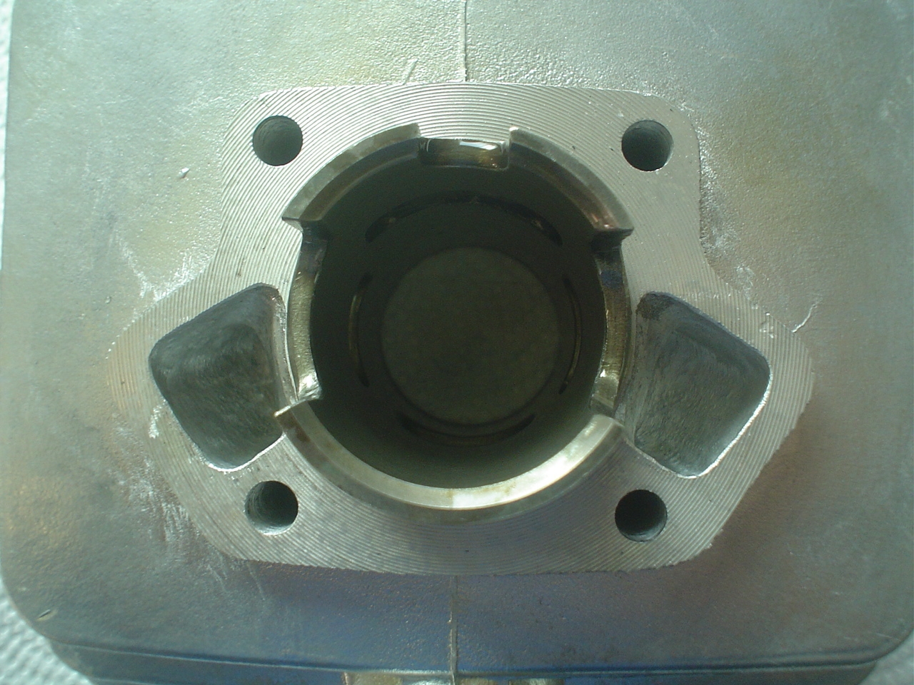

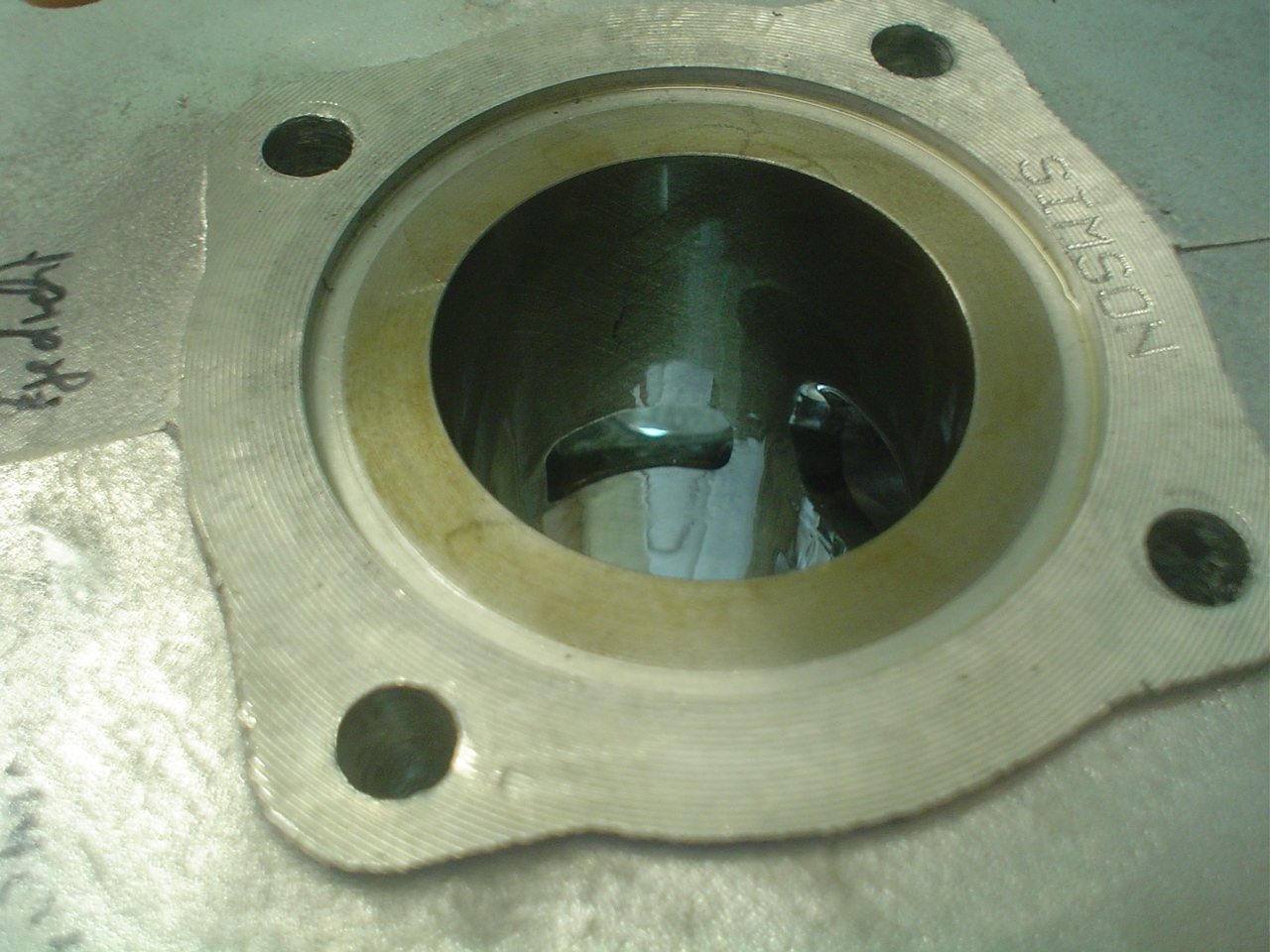

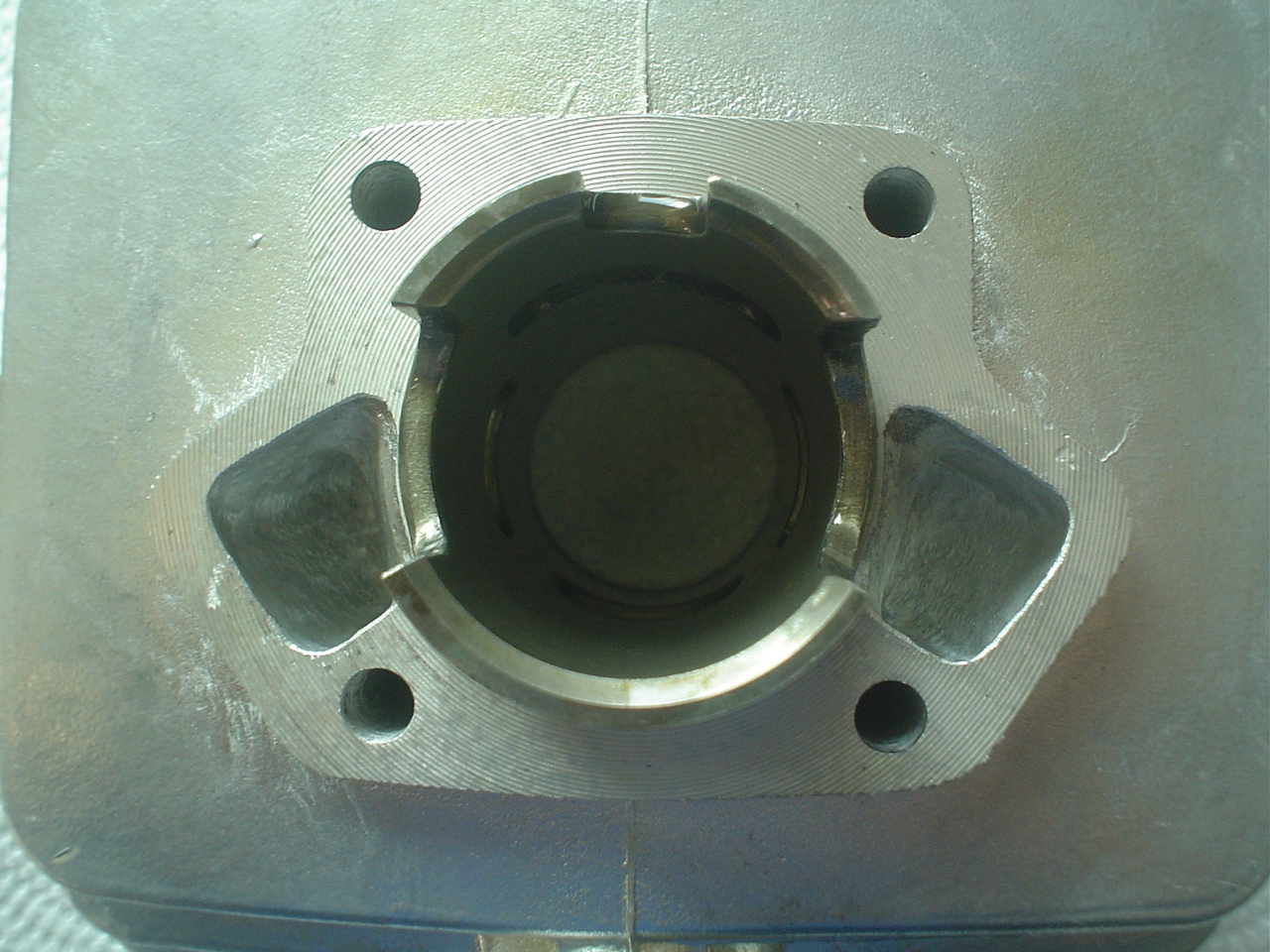

Zylinderansicht auf dem Zylinderfuß, man erkennt die Bearbeitung der Überströmer im Aluminium und in der
Graugussbuchse.

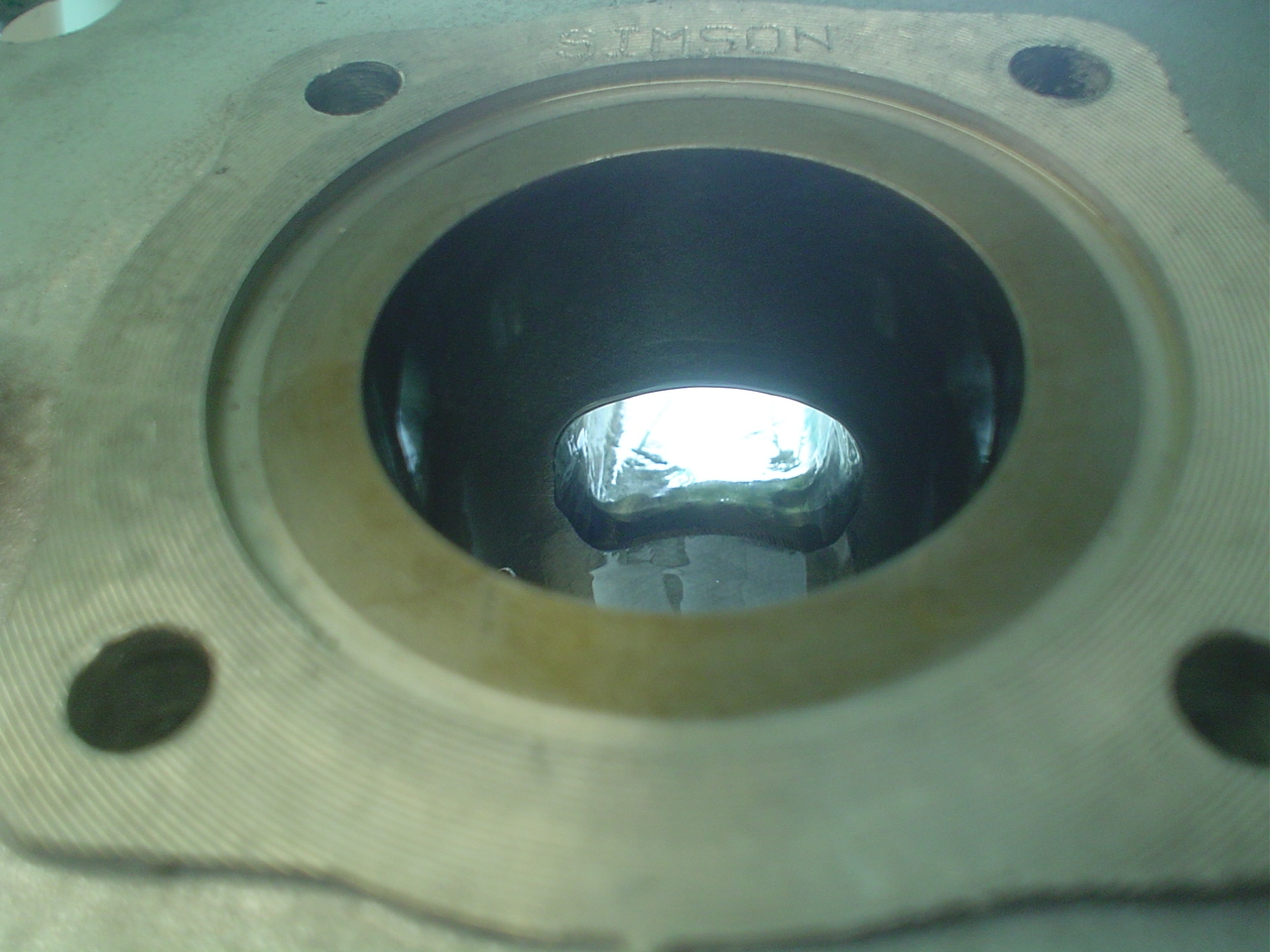

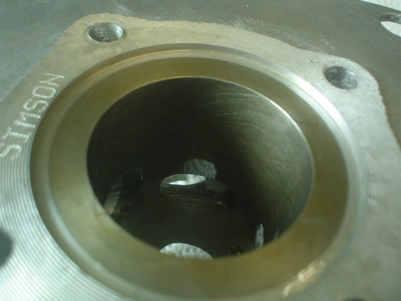

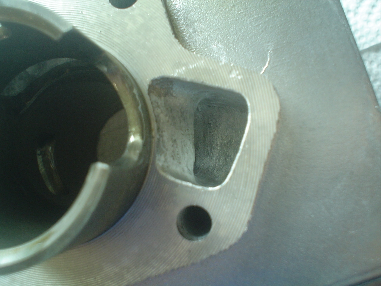

bearbeiteter Auslasskanal

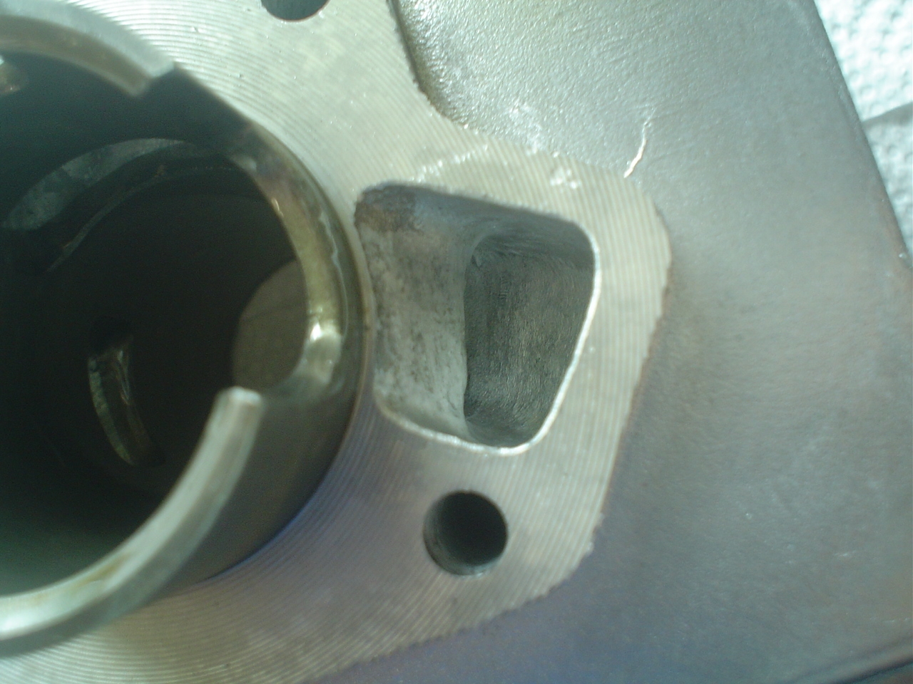

bearbeiteter Einlasskanal

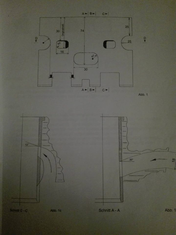

4 Portmap und Spülungszeichnung
Handbemaßte Portmap der Kanäle zur Verdeutlichung.
Handbemaßte Spülungszeichnung zur Veranschaulichung der Spül- und Positionswinkel.

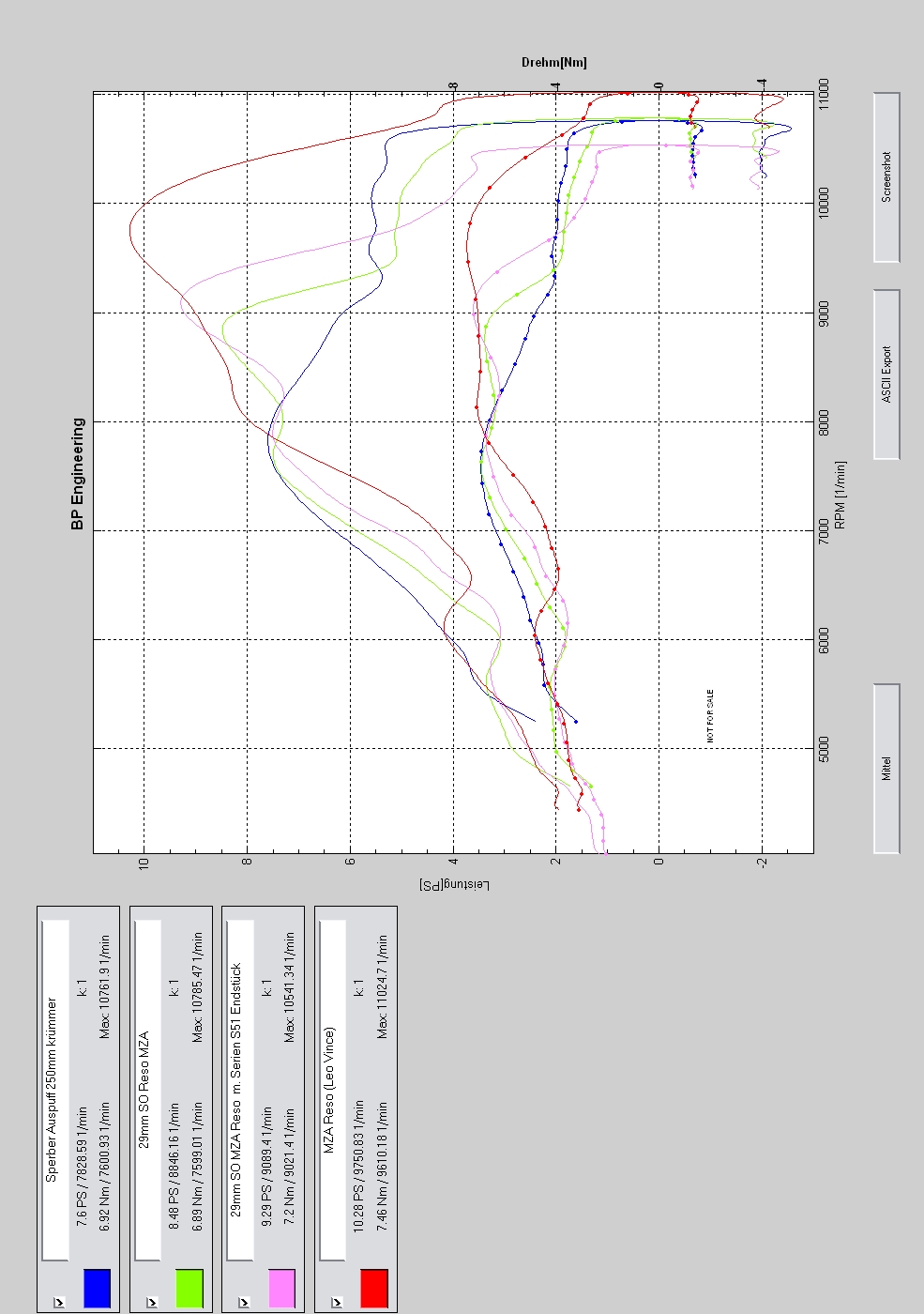

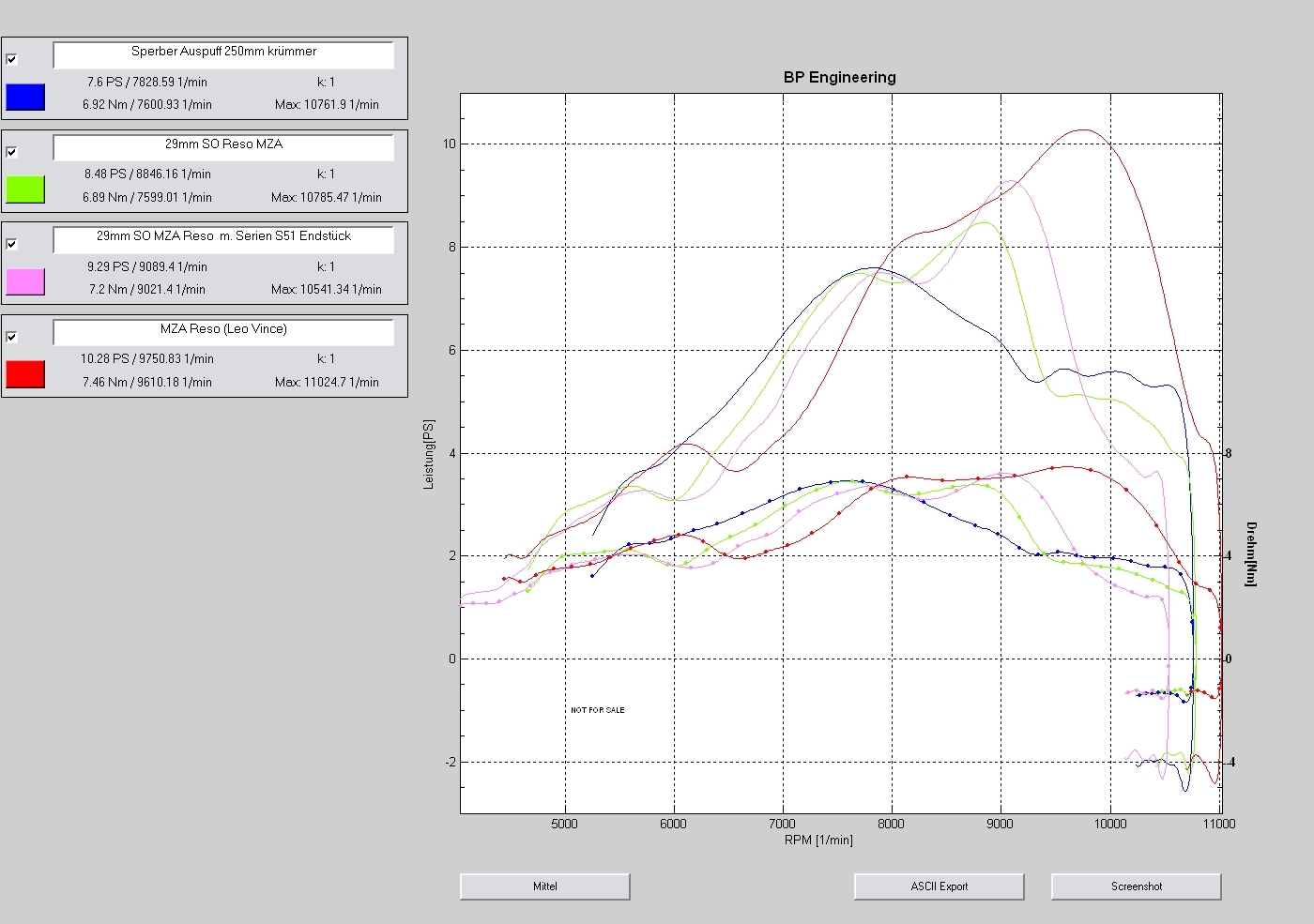

5 Auspufftests auf Prüfstand
Hier ein Auszug aus den vielen Prüfstandläufen, die Leistungen werden am Hinterrad
gemessen. Das Hinterrad ist ein normales 16“ Simsonrad mit 2,75er Reifen. Der Reifendruck
beim Messen beträgt ~3bar.
Die äußeren Umstände beim Messen ist ein Luftdruck von ca. 966 mbar (400m Meereshöhe)
und Temperaturen waren zw. 18°C und 22°C. Die Luftfeuchte lag im Schnitt bei 60%.
Die gezeigten Messungen sind immer bei heißem Motor, es werden bei betriebswarmem
Motor drei Messungen hintereinander durchgeführt und die dritte hiervon zum Vergleich
herangezogen.
Für die Tests wurde der Vergaser grob eingestellt. In dem 19mm BVF Vergaser wurde die
105er Hauptdüse gegen eine 95er Hauptdüse getauscht ansonsten nichts verändert. Der Motor
war damit nicht optimal abgestimmt, noch etwas fetter für die Einlaufphase.
Der Zündzeitpunkt beträgt 1,8mm v. OT (21°) und es wurde mit einer 3° PVL gemessen.

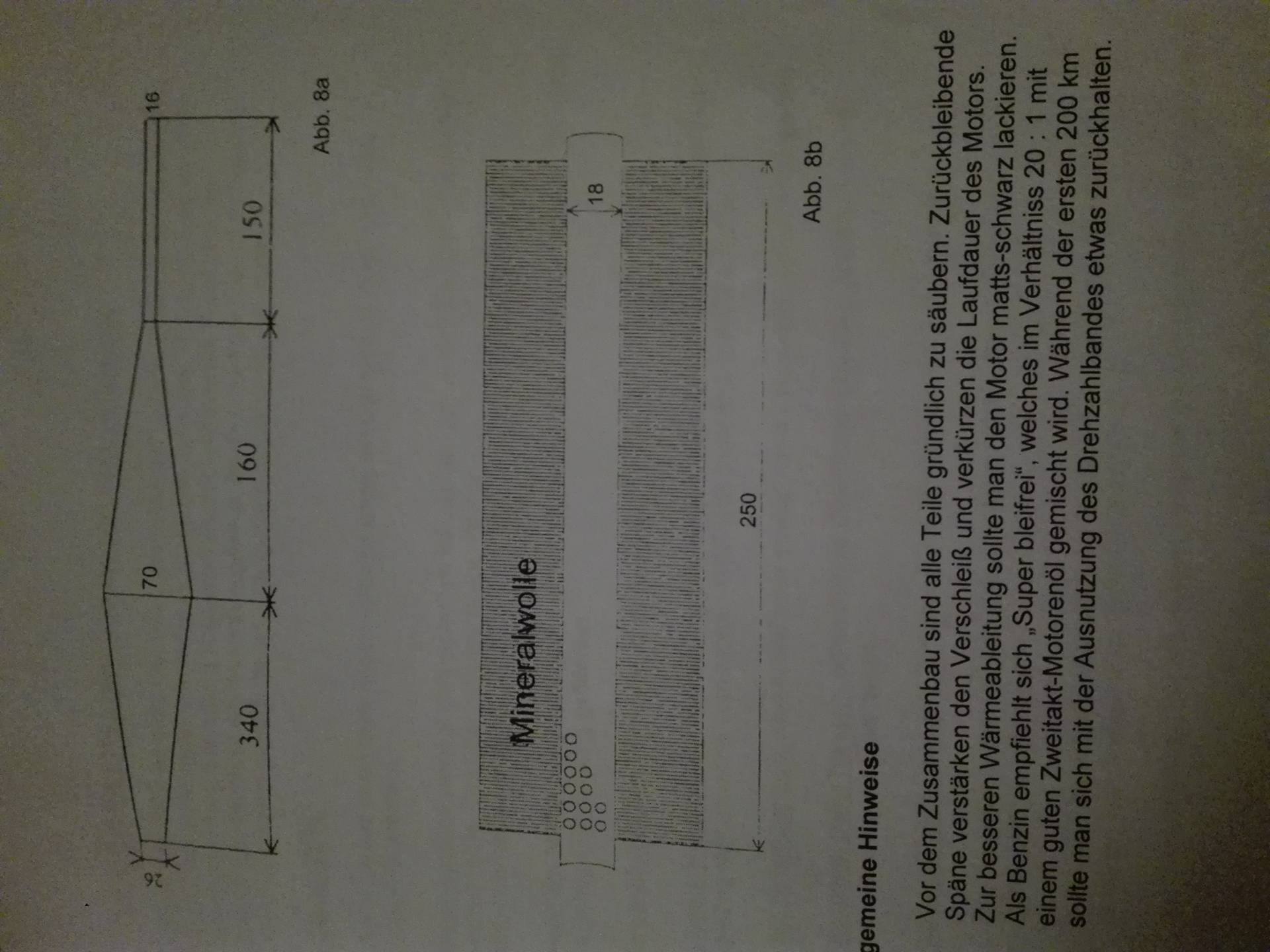

Es werden drei Auspüffe welche kaufbar erworben werden können empfohlen.
1. Auspuff von Simson Sperber (SR 4-3), dessen Endstück mit der doppelten Dämpferplatte
(4 Rohre) und der Engstelle ist der ausschlaggebende Faktor.
Der Serienkrümmer wird auf AOA2 Länge von 250mm gekürzt.
2. 29mm Resonanzauspuff von MZA, Auspuff in Serienoptik mit 29mm Krümmer. Das
Endstück kann optional gegen ein originales der S51, KR51/2... getauscht werden.
Der 29mm Krümmer wird auf AOA1 Länge von 280mm gekürzt.
3. Leo Vince, MZA Reso... Auspuff ohne Umbauarbeiten.

Wenn man das auf DIN A4 druckt, in die Buchse klebt und ausfräst fährt man 75. Funktionierende Zündung ist dabei von Vorteil.

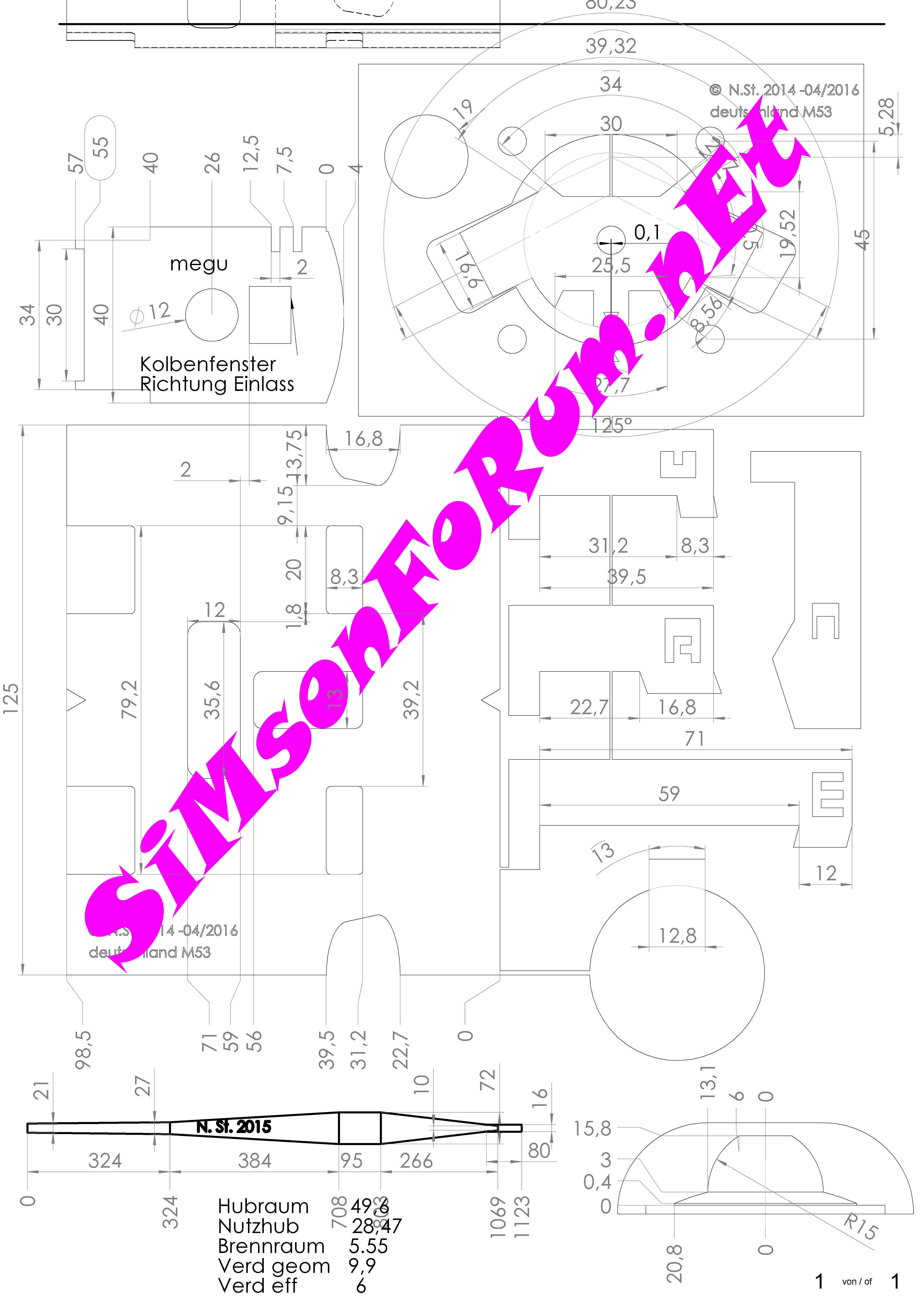

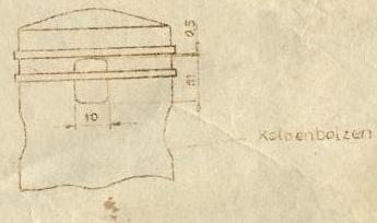

Hallo, weiß jemand wie hoch bei der DDR-Anleitung für den m53 50/3 das Kolbenfenster sein muss? Die Angabe ist ja leider nicht mehr lesbar...
ich kann´s dir leider au nicht sagen, werde es aber auf dem Foto leserlich eintragen, sobald einer das Maß nennen kann.Danke für den Hinweis
Ist es möglich Polle das du die Tuninganleitung für den 2kanal 8ps noch mal in Hochauflösend rein stellen köntest?
