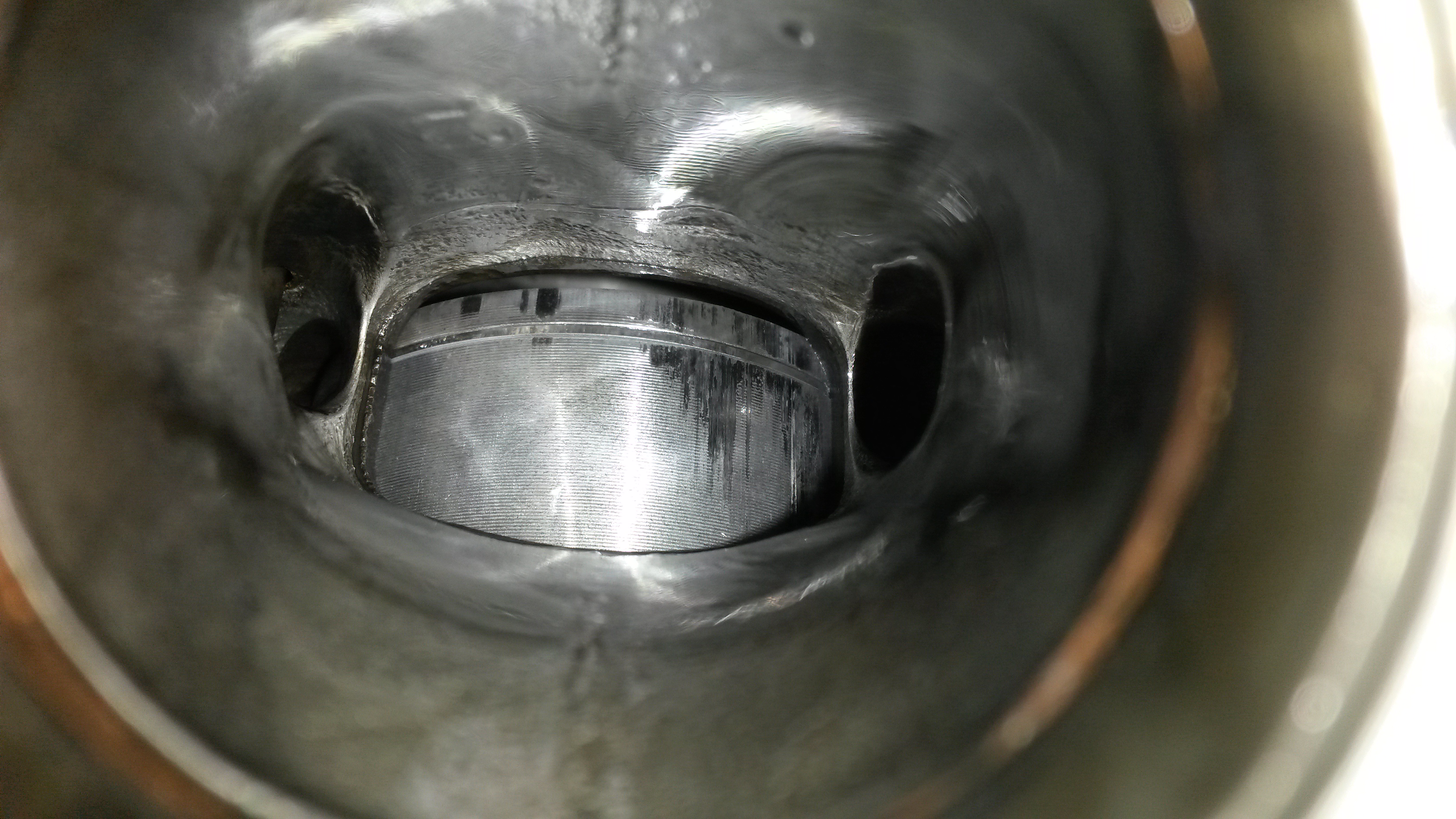

Wie breit ist der Steg zwischen auslass und nebenauslässe wenn ich fragen darf?
Gesendet von meinem GT-I9505 mit Tapatalk
Der Steg sollte je nach Auslegung, Fläche des Auslasses und Kolben bei + - 3mm Breite liegen.
Es sind 3,5mm in der Laufbuchse. Die Stegbreite verjüngt sich aber in der Tiefe.
Auf den Bildern, die im Auslasskanal aufgenommen wurden, sieht man das ganz gut.Gruß

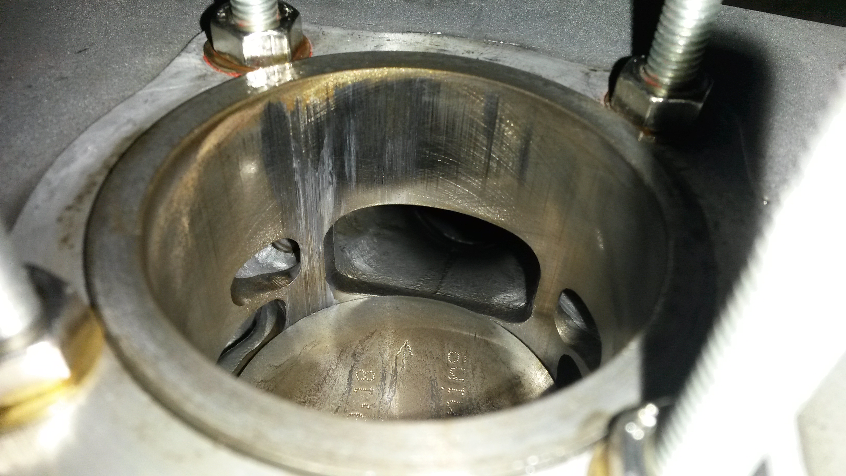

Es kam wie es kommen musste. Das Ding hat geklemmt!
Zum Tathergang:
Ich habe die Gänge durchgepustet und dann den 5.Gang mal gefühlte 10-20s Volllast gegeben.
Dann gabs dieses typische Rasseln. Sofort Kupplung gezogen und im Stand weiterlaufen lassen.
Hab ich mir gedacht, haste nochmal Schwein gehabt - hat er sich halt Platz gemacht.
Bin dann weiter gefahren. Es war kein Leistungsverlust spürbar.
Hab ein paar mal durch beschleunigt und dann hats wieder gerasselt und er ging einfach aus.
Ein richtiges Klemmen war es nicht!Es war danach nicht mehr möglich, den Motor zu starten.
Geht durch die Riefen tatsächlich so viel Verdichtung verloren!?
Wer hat eine Erklärung dafür?So siehts (leider) aus:
Es gibt ja viele Ursachen für eine Klemmer. Die Bedüsung (130er HD) hat soweit gepasst.
Kerze war dunkelbraun und im Reso hat er sich gesund angehört.Ich könnte mir auch vorstellen, dass ich die Muttern für den Zylinder vielleicht
einen Tick zu sehr angezogen habe und der Zylinder sich verformt hat.
Who knows...Das Spülbild:

Der Ring ist fest! Das würde dann das fehlende Startverhalten erklären.
Das Schadbild sieht in echt schlimmer aus, als auf den Bildern.
Ich werde um einen Neuschliff nicht herum kommen.
Von daher spar ich mir eine "Rettung" mit Nassschleifpapier & Co.Die Abdichtung haut eigentlich hin. Die Mutter über der Messingscheibe ist mit hitzefester Schraubensicherung abgedichtet.

Das Alu hat sich tief in die Buchse gegraben.
Gerade bei so einem ausgereizten Zylinder habe ich keine Lust auf Experimente.Ich bin mir auch ziemlich sicher, den Fehler im System gefunden zu haben,
