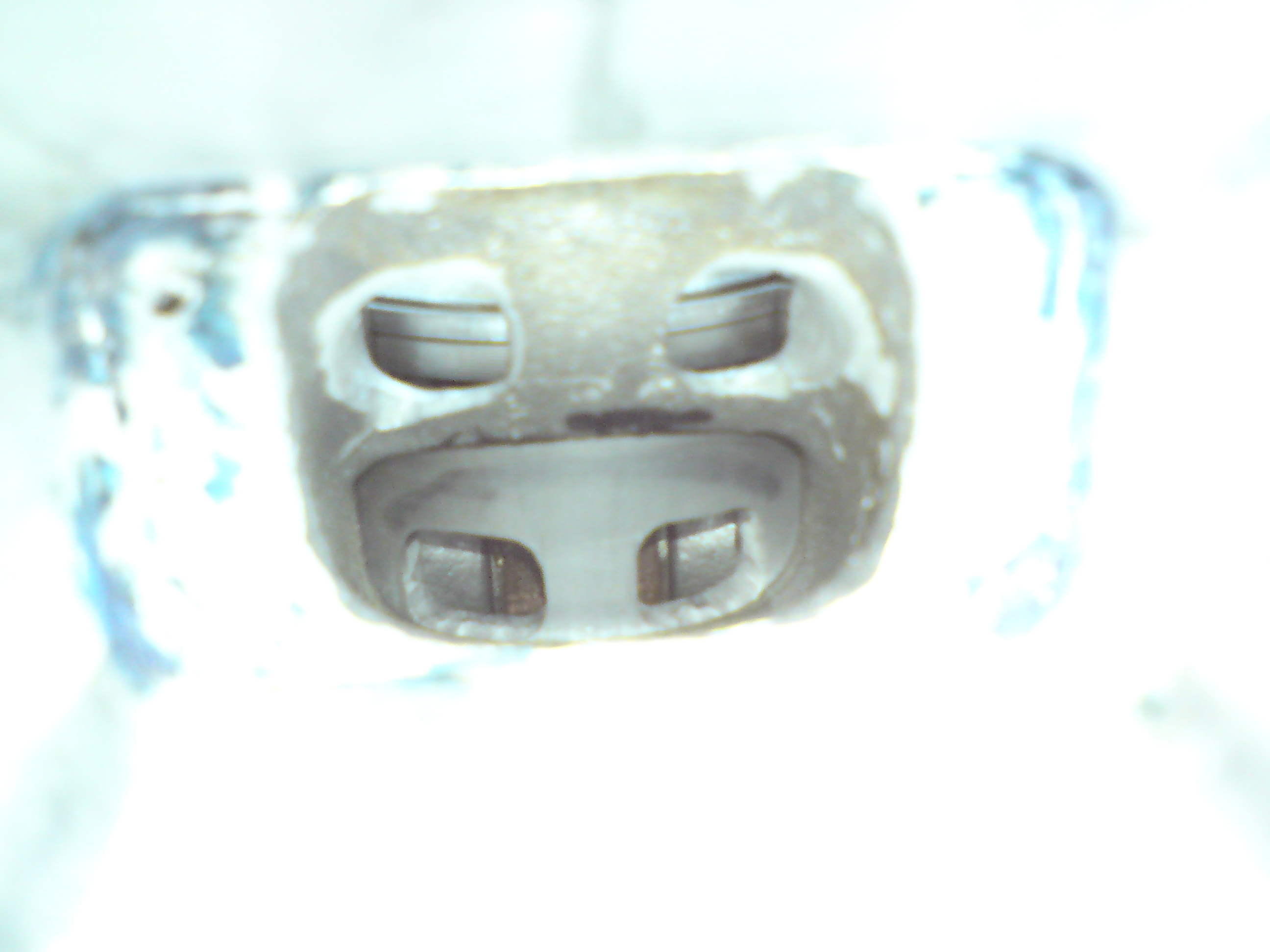

    Die zusätzlichen Kolbenfenster habe ich heute Nachmittag reingefräst.
    So schaut es eingebaut aus, die Einlasssteuerzeit ist jetzt nah an 360 grad.
    Bevor die großen Kolbenfenster schließen, gibt die Kolbenunterkante den Einlass schon wieder frei.

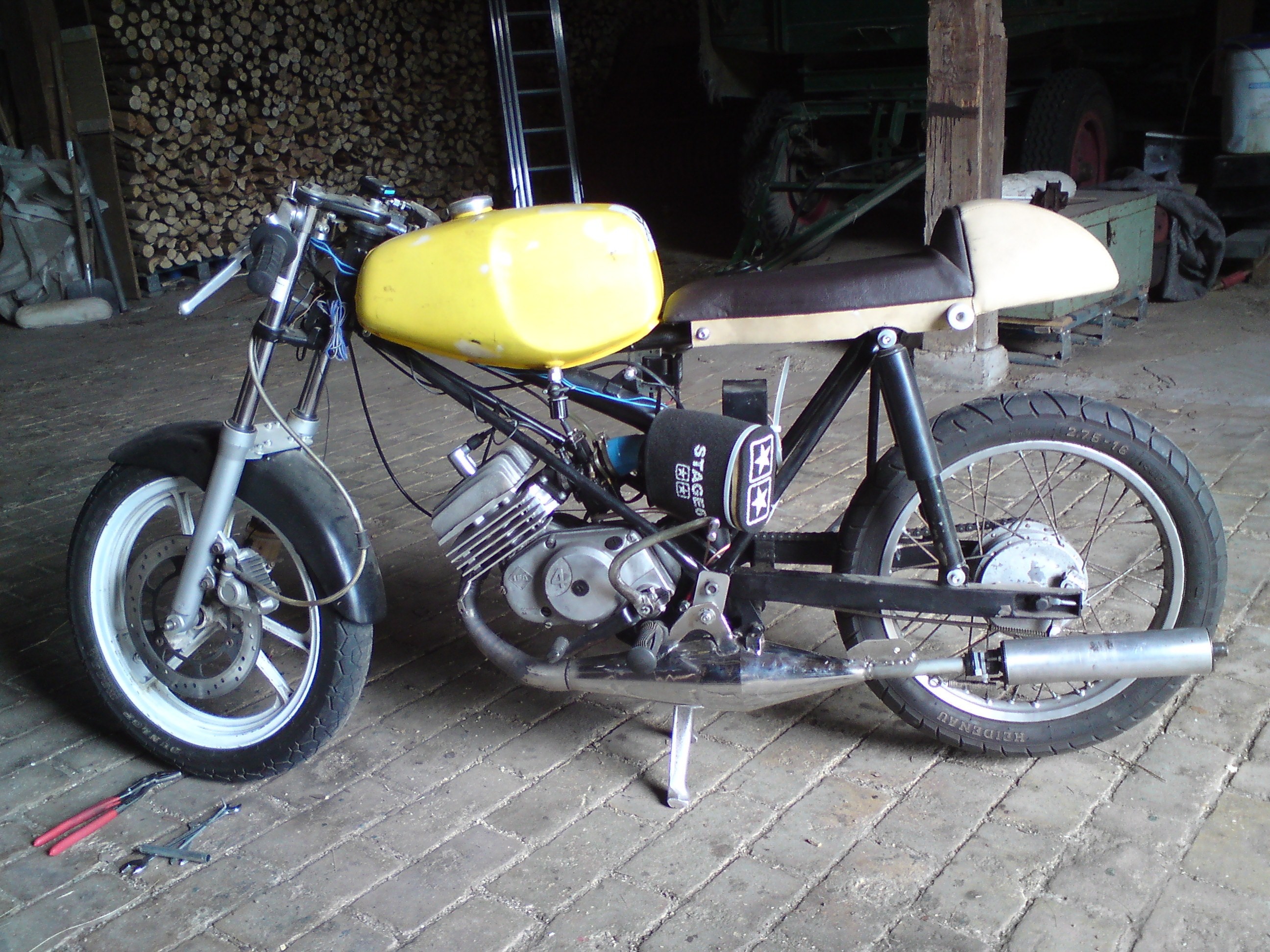

    Den Motor habe ich anschließend komplettiert, gleich die 5 Lamellen Kupplung aus dem Wakü Rumpf verbaut.
    Damit ist die elende 1,8 er Feder raus, das kommt der Dosierung sehr entgegen.
    Öl drauf, Sprit rein, Luft drauf.
    Was soll ich sagen. Zweimal gekickt und der Hobel lief.
    Anfangs mit extrem hohen Standgas.
    Die Schieberanschlagschraube habe ich sicher 2,5 bis 3 Umdrehungen rausgedreht.
    Sicher eine Folge der höheren Verdichtung.
    Allen Unkenrufen zum Trotz, rennt das Ding wie Hanne.
    Habe leider keine Gopro.
    Die Kupplung rutscht nicht mehr und aus dem Stand geht es von unten an, richtig gut voran.
    Beim Hochschalten in hohen Drehzahlen war das Getriebe etwas hakelig.
    Der Motor bettelt um das lange 5 Gang aus dem Wakü Rumpf.
    Höchstgeschwindigkeit ist bei gleichen Setup um 8 kmh gestiegen, mit Luft nach oben.
    Bei der kurzen Probefahrt, hatte ich den Eindruck, das sie bei komplett Vollgas langsamer wurde.
    Abstimmarbeit ist also noch erforderlich. Die Temperatur unter der Kerze wurde nicht ganz dreistellig.
    So ein Mist das Merseburg ausfällt, die nächste Station wär auf jeden Fall ein Prüfstand.
    Der ganze Zirkus hat sich aber auf jeden Fall gelohnt, auch wenn es etwas gedauert hat.
    Am Kopf sabbert es trotz Kupferdichtung immer noch, bis jetzt aber nur mit 6 Nm angezogen.

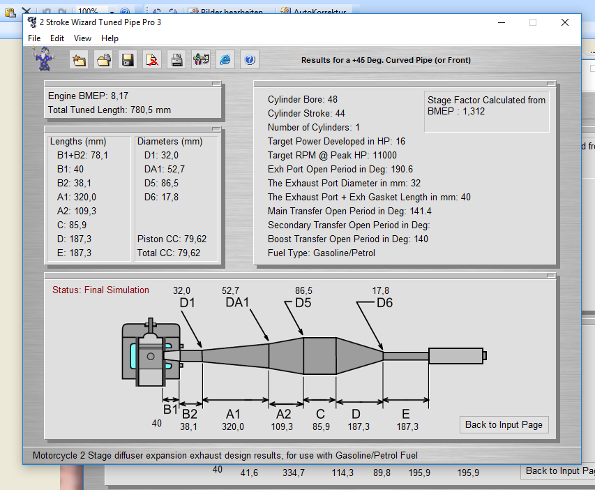

    Habe mir vor Jahren im Netz mal ein Auspuffberechnungsprogramm gekauft, war nicht teuer.
    Weiß auch nicht ob es was taugt.
    Der erste Auspuff für einen Kumpel war eine viel zu dünne Gurke, vielleicht hatten wir etwas falsches in die Maske eingegeben.
    Ist schon ein paar Jahre her.
    Jetzt habe ich nochmal etwas rum gespielt.
    Man kann einen Wunschwert an PS eingeben, die restlichen Werte sind immer gleich geblieben.
    Ich weiß 22 PS ist nicht realistisch, mir ging es eher um die Veränderung von Volumen und Länge.
    Von der Auspuff Geschichte habe ich wenig Dunst und es mangelt auch an Erfahrungen.
    Welcher von den 4 Auspüffen würde denn am ehesten passen?
    Oder etwas ganz anderes?
    Der momentan verbaute Puff vom 105 er hat wohl zu viel Volumen und der Krümmer ist etwas zu dick.
