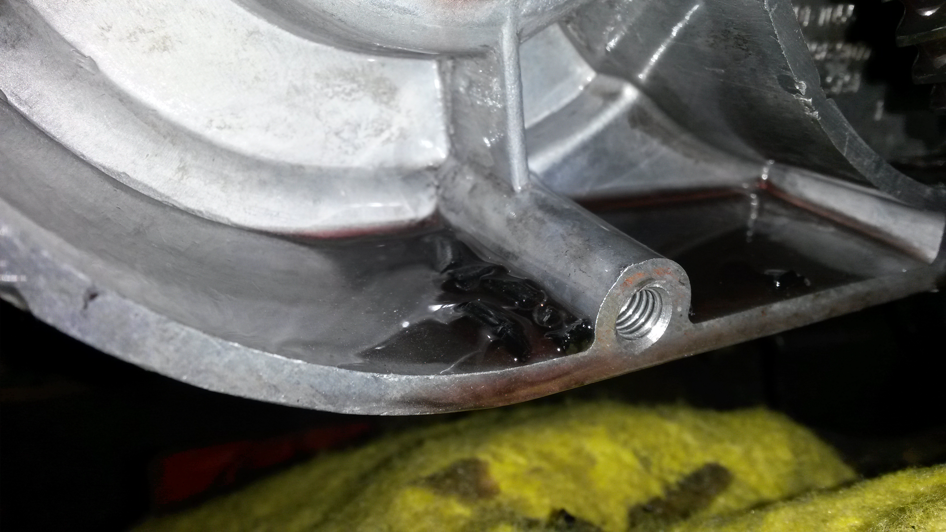

Zudem habe ich zum Teil zerbröselte "Gummischläuche" im Getriebedeckel drin. Wo kommen die denn her?
