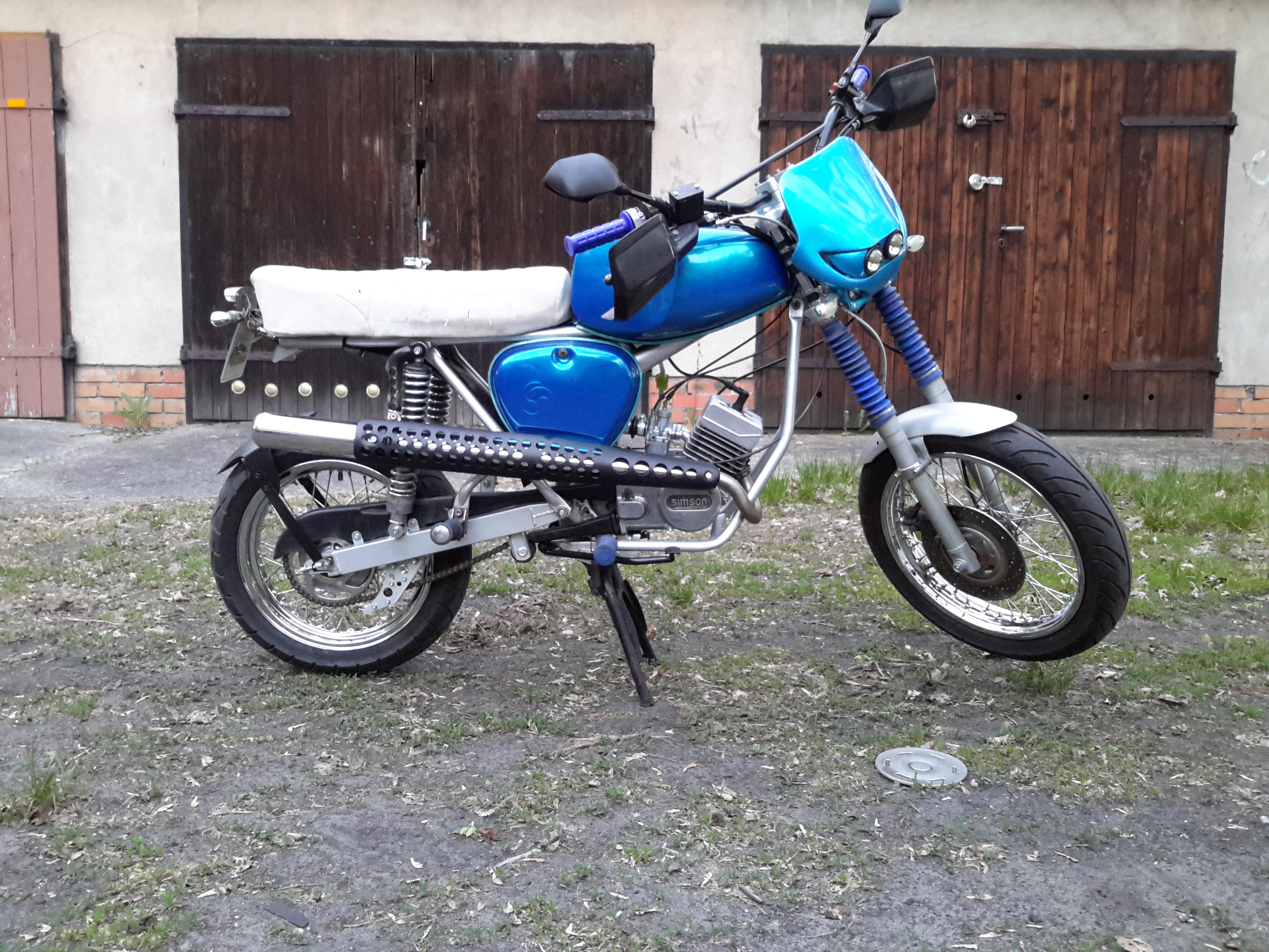

    Nur länger wird sehr Bescheiden aussehen. Genauso wie einfach nur Höher. Du solltest beides in Angriff nehmen.
    Höhe vorn ist einfach. Entweder SR50 oder S53/83 Beachracer bzw MS50 Gabelholme.
    Hinten brauchst du eine andere Schwinge. Hast ja selbst schon geschrieben. Da entweder MS50 mit neuen Stoßdämpferaufnahmen oder, wie schon von anderen erwähnt, bei RPT (racepowertuning.de) nachfragen. Die haben längere Kastenschwingen und bauen eventuell auch noch längere. Deren TÜVer trägt dur den Umbau dann auch ein. Stossdämpfer hinten bekommst du dort bis 38cm eingetragen.
    Serienschwinge einer anderen Maschiene kannst du vergessen. Länger sind die selten. Meist sind die hinte zu breit, so das die Soziusrasten nicht mehr dran vorbei passen. Andere sind dann vorne wieder nicht passend. Hab da viel Zeit in die Suche investiert und nichts gefunden.
    Im Anhang meine S50 mit 77cm Gabel (S53/MS50) und MS50 Schwinge (10cm länger wie Serie S50) mit 38,5cm Dämpfer. kannst ja mal versuchen mit einem Grafikprogramm deinen Körper da drauf zu platzieren um eine Vorstellungzu bekommen.
