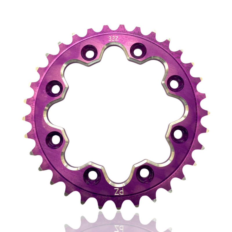

Gibt es neu gefertigte Kettenräder für den originalen DDR Mitnehmer ?
Passt das 8 fache von PZ Tuning beispielsweise auch da ? -
