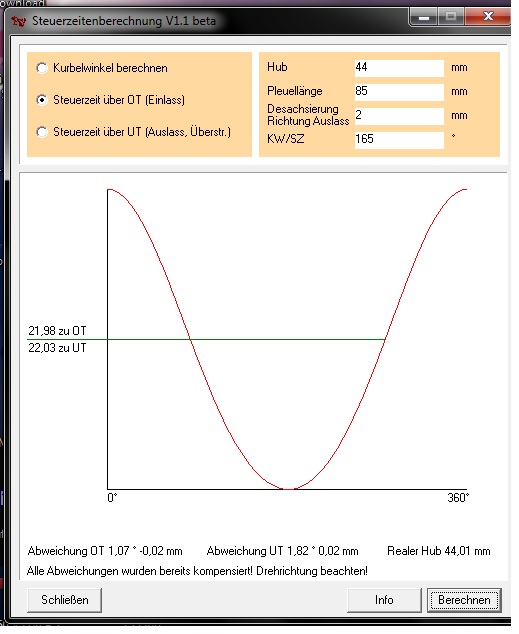

Ich nehme an, du hast die Steuerzeit 225° am Zylinder gemessen.
Somit hast du jetzt die Differenz zwischen der angegebenen SZ und der tatsächlichen ermittelt.
Dennoch bleibt es bei den errechneten 165 ESZ.
Edit:
Was du hier die ganze Zeit berechnest, ist übrigens ÜSZ, nicht ESZ!
