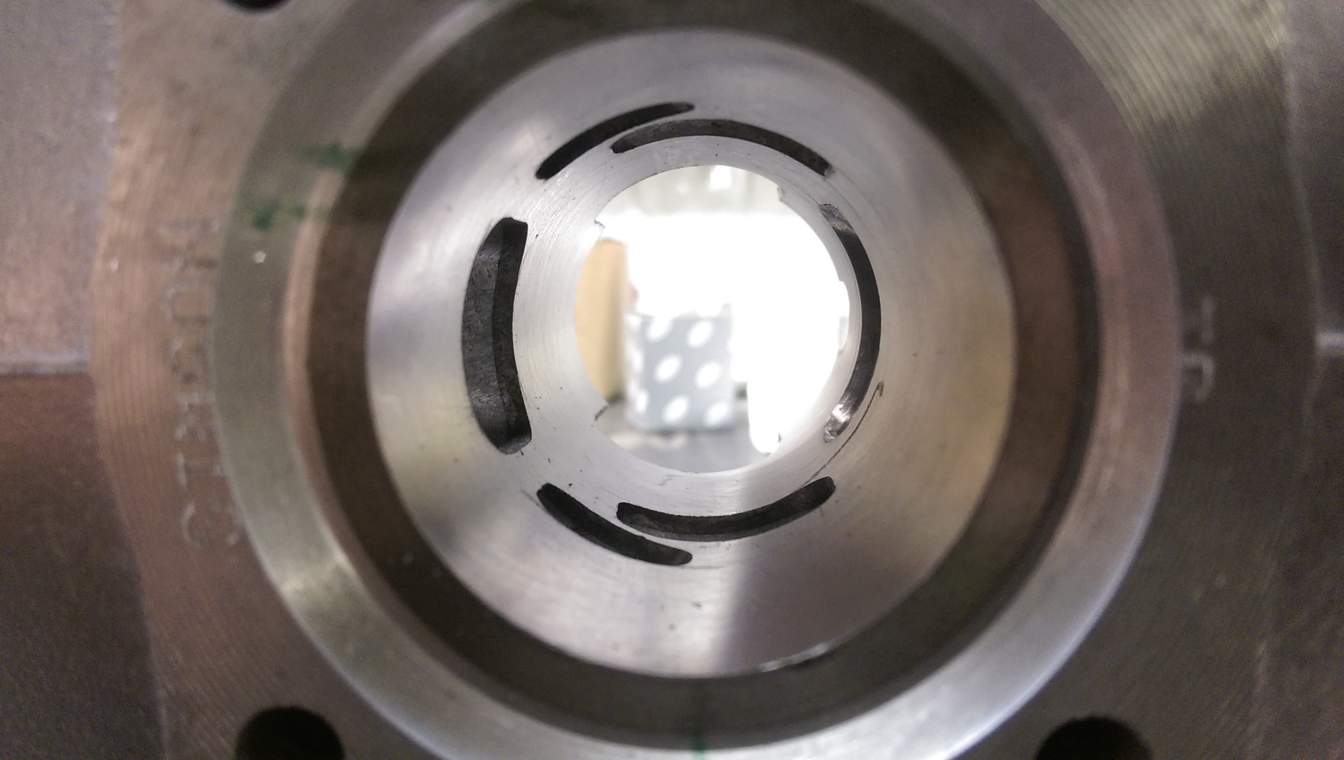

    Zylinder: 2 Kanal mit dreigeteiltem Auslass und verkürztem Ansaugweg.

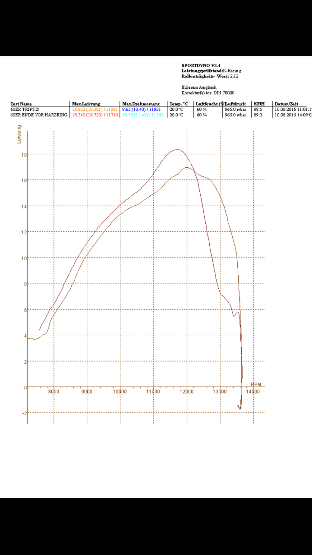

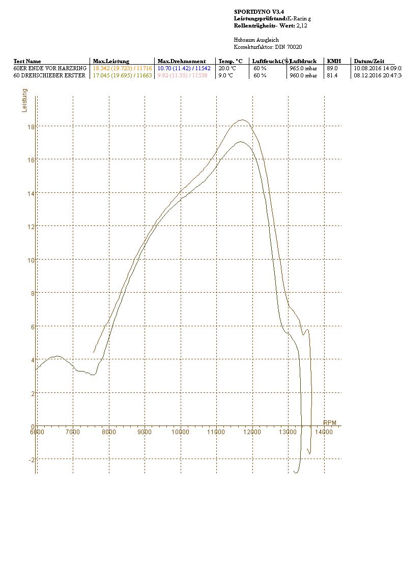

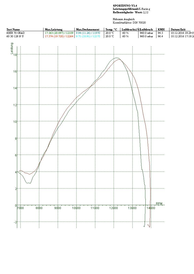

    Das ganze leistete bei der besten Abstimmung 18,3PS und 10,7Nm am Rad.
    Leider reichte diese Leistung noch nicht um auf Platz 1 zu fahren ;), falls die Frage aufkommt Gewicht zu reduzieren, dieses wurde schon auf das geringst-mögliche verkleinert, also bleibt nur noch eine Leistungssteigerung ;).
    Als Ziel sind 21-22Ps zu erreichen am Hinterrad bei etwa gleicher Drehzahl wie mit dem Motor von 2016, das sind 11700u/min etwa.

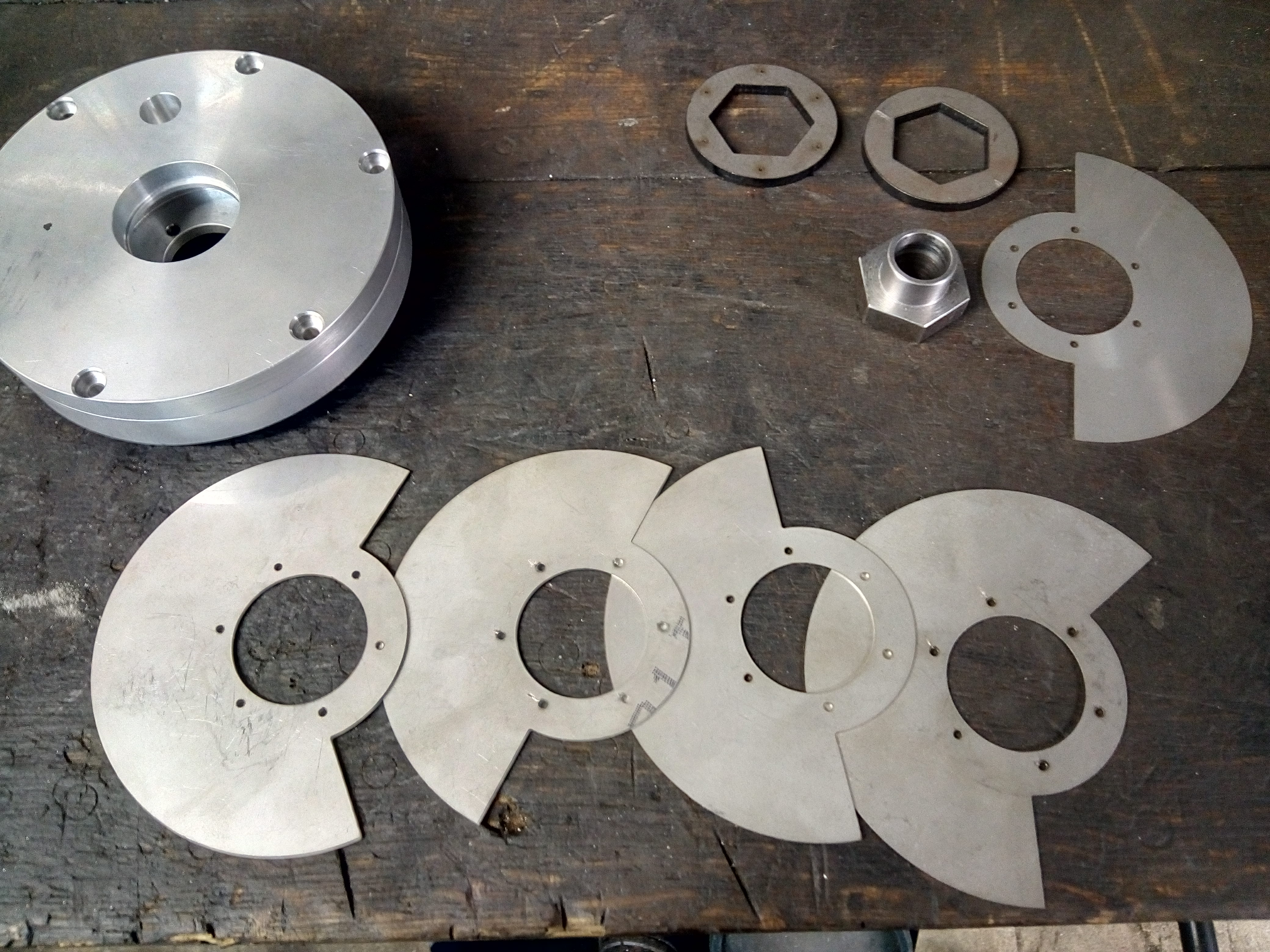

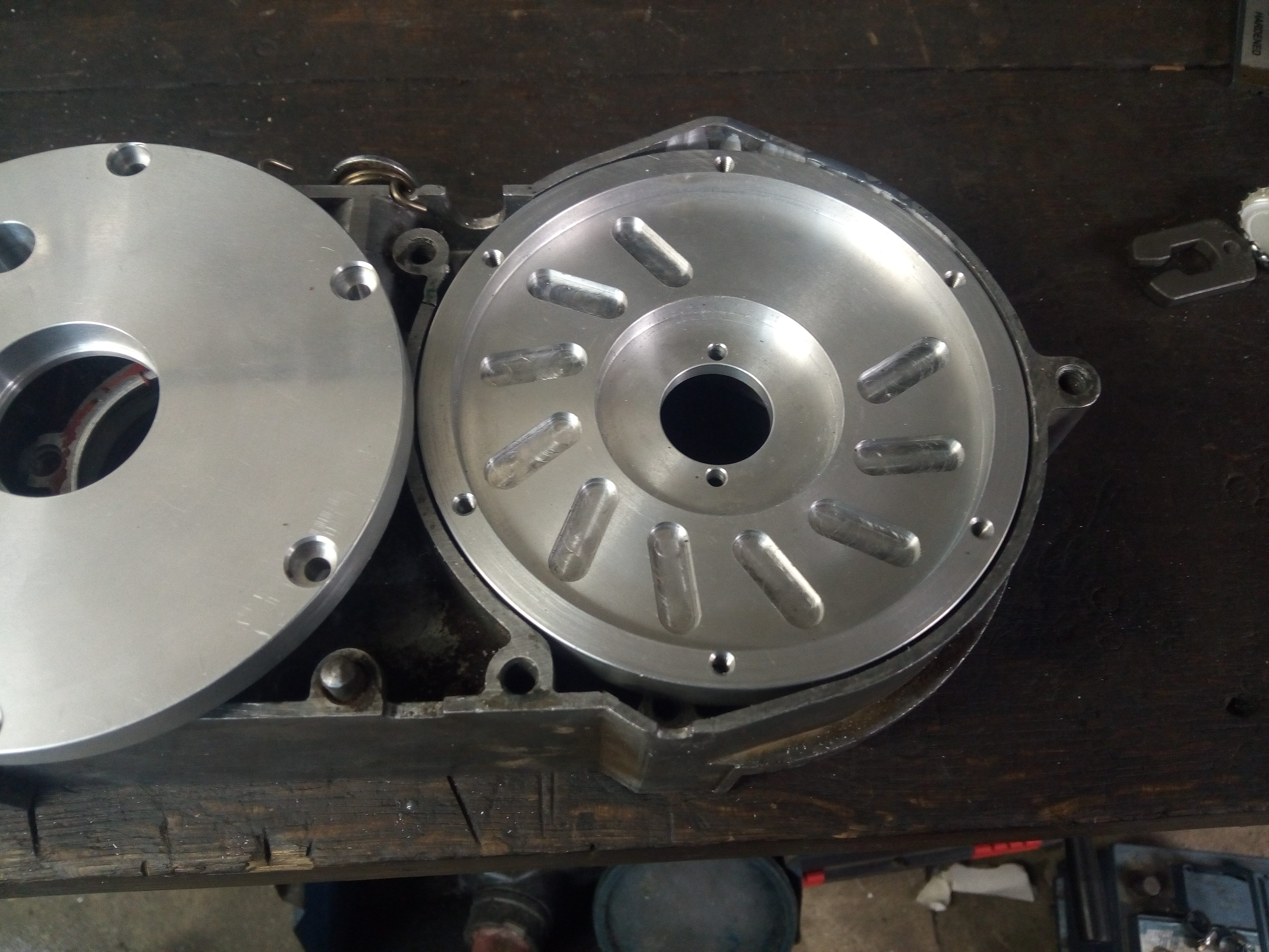

    Als erstes wird das alte System auf Drehschieber umgebaut und getestet, danach bekommt der Zylinder ein Update auf 3 oder 5 Kanal Bearbeitung.
    Durch den Umbau auf Drehschieber erhoffe ich mir mehr Leistung, Band und Erfahrungen ;)(und die Möglichkeit Vergaser 32-34mm zu fahren).

    Bilder vom Drehschiebergehäuse usw. hab ich auch noch oder reiche aktuelle nach ;)

    Hi
    ich kannte den motor auch noch nicht, aber anhand des gekürzten Ansaugweges und die Tatsache das ein umbau auf 3 bzw 5 kanal noch nicht geschehen ist,was sich bei ner membran ja anbieten würde . würde ich darauf schließen das es "noch" ein Schlitzer ist.
    ein bild von der Zylinderfuss seite würde ich mal als interessant erachten : )
    und vllt auch mal vom sprint moped selber,eventuell hat man das moped ja doch mal gesehen.

    Bilder reich ich mal nach ;)
    Ist aber nix besonders, Zylinder lief auf einem unbearbeiteten Gehäuse.
  • Hallo!
    Ich weiß nicht warum sich alle immer nur um den Zylinder kümmern.....
    Die Kurve sieht toll aus und es wird schwer dort viel zu verbessern. Allerdings ist es unmöglich mit diesem Leistungsband einen Gangsprung von 80% zu bewältigen wie bei Deinem Getriebe, hier solltest du ansetzen. Denn Beine 18PS nützen dir gar nichts wenn du (des riesigen Gangsprunges wegen) den ersten Gang bis 14000 drehen musst (wo keine Leistung mehr da ist), nur um im 2. Gang trotzdem noch bei 8000 rauszukommen (wo auch nicht viel mehr Leistung anliegt)!
    Entweder langen 1. Gang verbauen oder (meiner Meinung nach besser) 1. Gang ganz raus, VIEL kürzer übersetzen und alles einen Gang höher fahren. Die Ignitec hast du sicher schon ausgereizt mit einer entsprechend passenden, sehr aggressiven Kurve, oder?

    Hallo RZT
    Das Getriebe wird noch geändert zu einen langen 1 Gang.
    Momentan ist ein kürzerer 2ter Gang von euch verbaut, der den Gangschluss sehr verbessert hatte!
    Problem ist eher der zu kurze 1te Gang, der ist viel zu schnell ausgedreht, richtiges Schalten kaum möglich.
    Das 2/3/4/5/6 Getriebe ist in meinem 105er Sprintmotor verbaut. Mit diesem bin ich aber auch nicht zufrieden!
    Die Strecken schwanken von 80-150m Länge, dadurch ist teilweise der 2te Gang zu lang für gute Starts oder es langt dann nicht mehr für die richtige Endgeschwindigkeit.
    Nach 200 Läufen geschätzt, hab ich es ausgereizt mit der Ignitech. So das er Stabil (heiß ) bei mehreren Läufen die 18ps hält und ohne den Kolben zu verbrennen bei 10sek Vollgas.

    Hallo!
    Das glaube ich dir gerne, daher: langer 1. (12/44 oder 10/37), kurzer 2. von uns, standard 3. Das muss reichen für 150m, mehr als 2 Schaltvorgänge sind Unsinn wenn du keinen schaltautomat hast.
