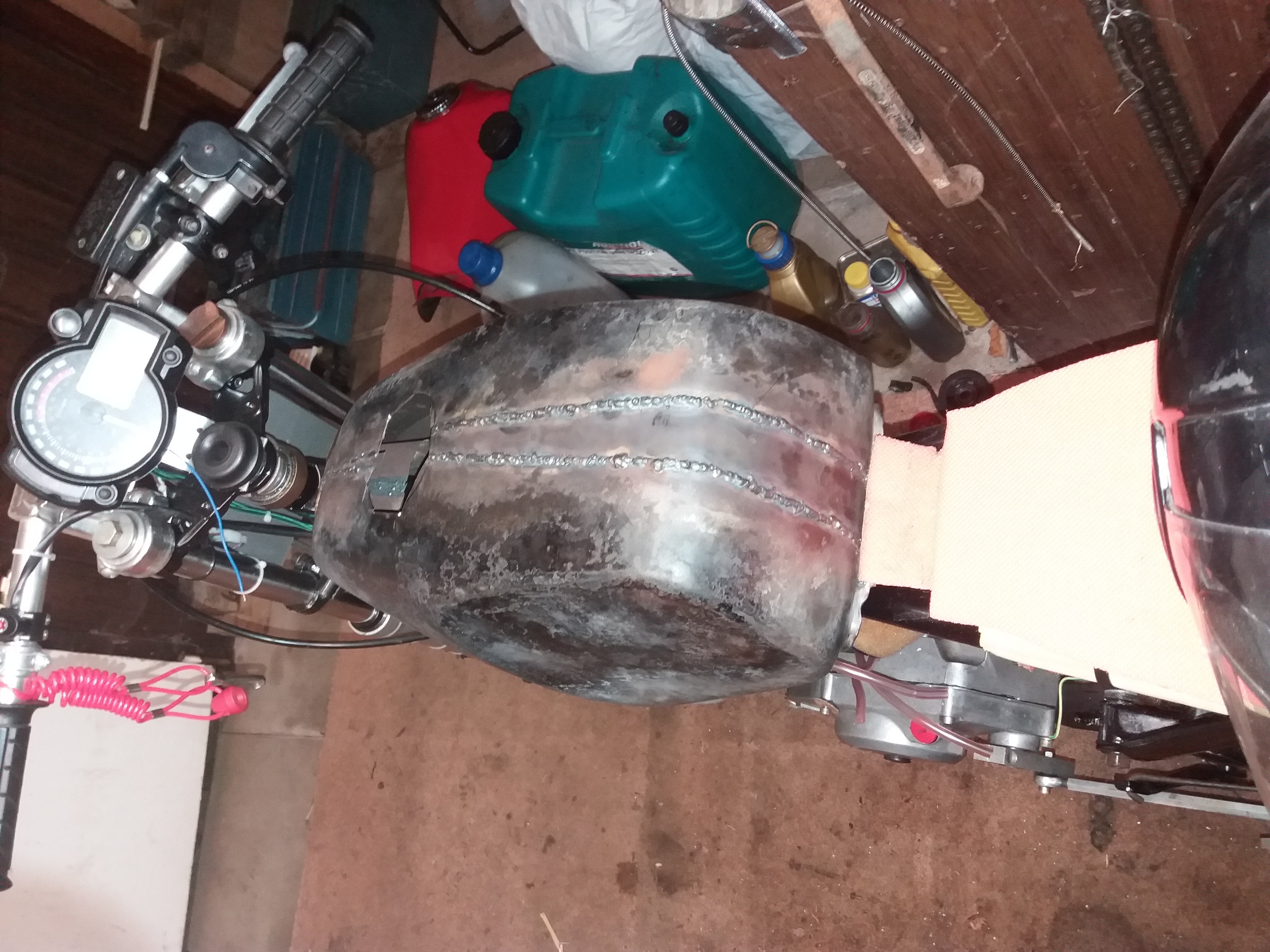

Ich habe nochmal neu angefangen und selbst geschweißt

Osterhase begutachtet deine Arbeit ob ordenlich ausgeführt wurde sieht nicht gerade zufrieden aus
was da Zusätlich angebruzelt wurde da passt ja kaum mehr rein wie vorher. -
Aber wenn es doch jetzt ordentlich ist, dann ist es doch auch ok.
Mit dem Smartphone kann man auch schön in den Tank gucken um die Schweißnähte von unten zu begutachten.
Aber unten scheint ja eh noch ein Loch zum gucken zu sein. -

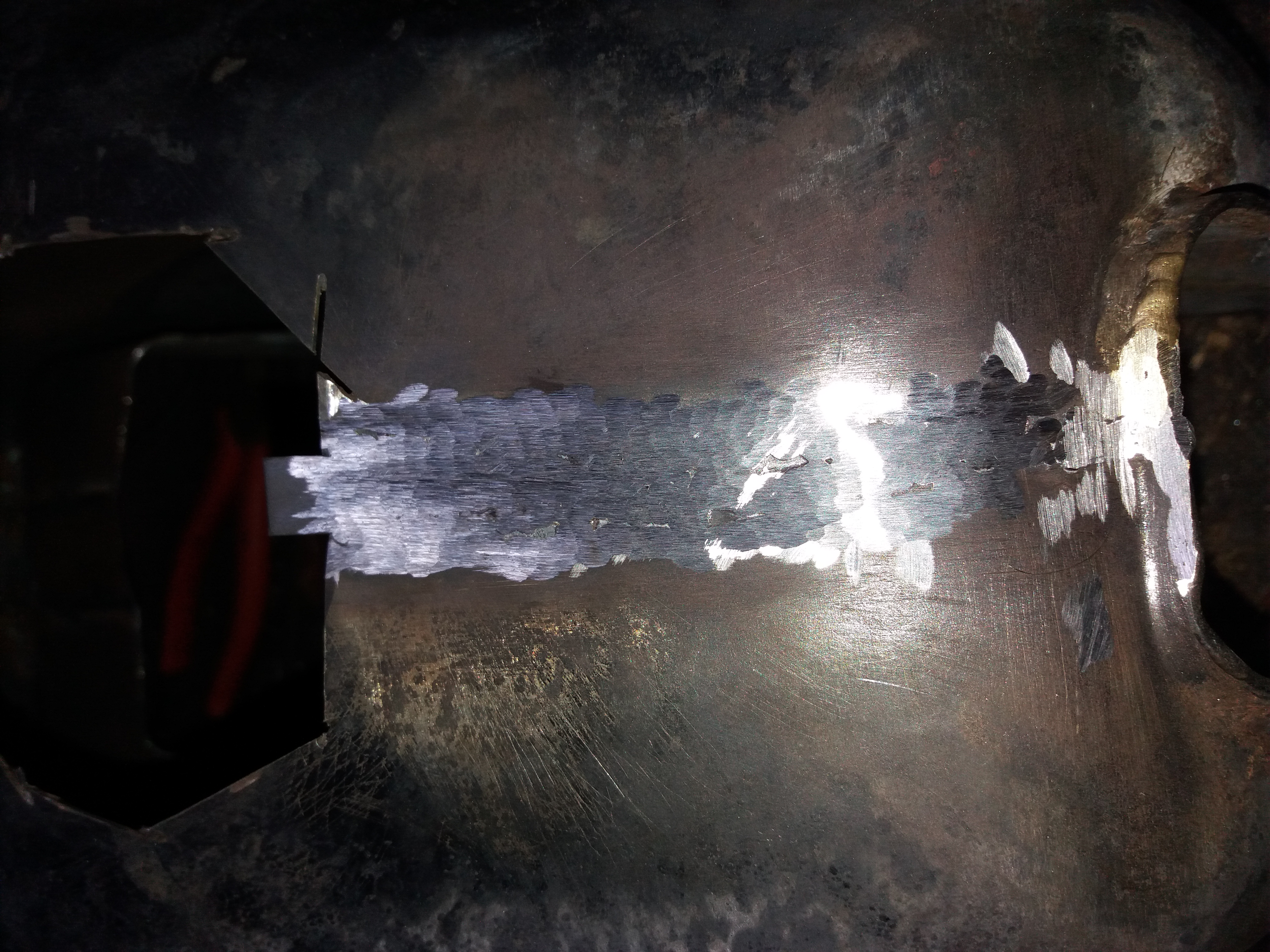

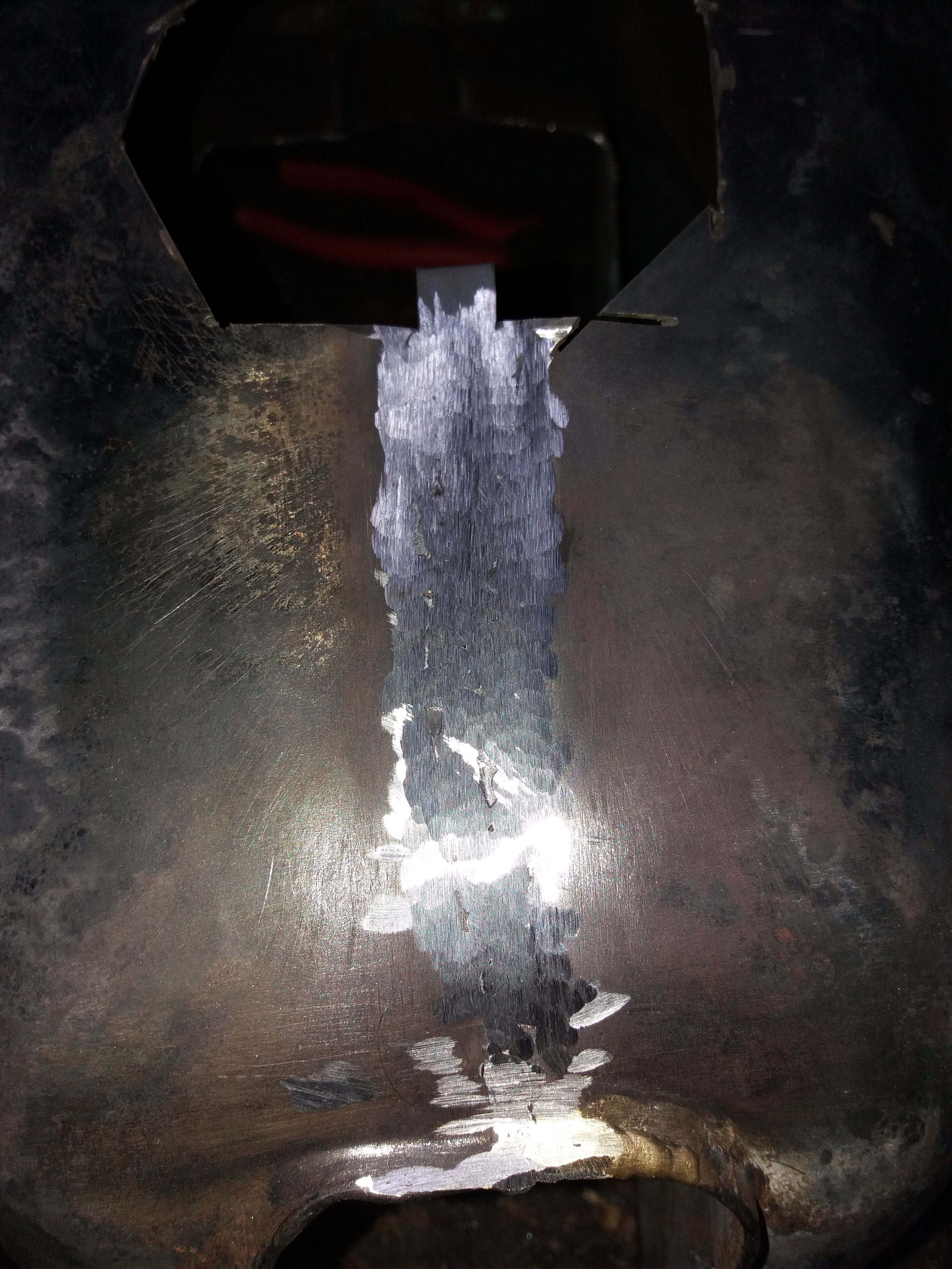

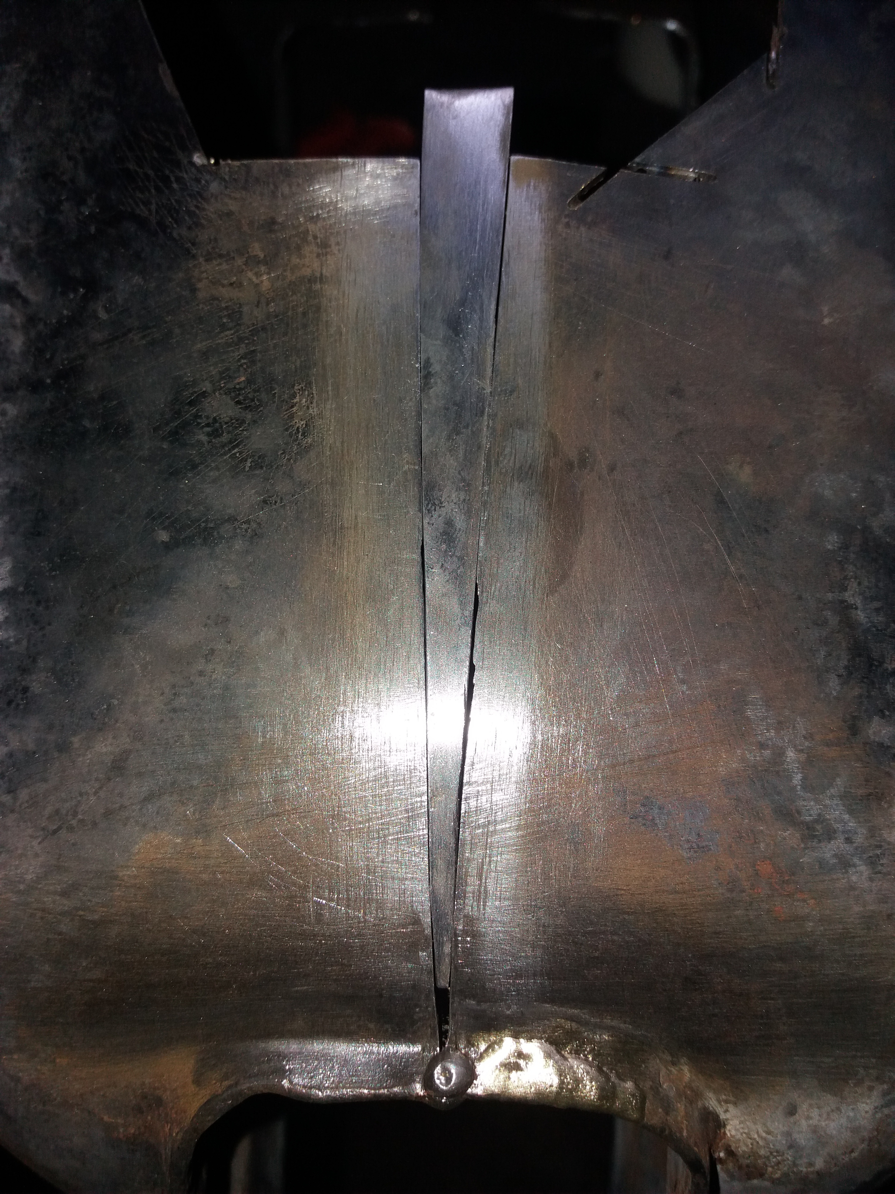

Die Hartlotreste sind vom Vorgänger, wurden an den zu schweißenden Stellen weggeflext.
Zum Volumen, 4cm breiter zur Sitzbank hin, unter dem Tank auch noch Platz gemacht.Zum nutzen dieses Freds, ich hab eure Hinweise dankend umgesetzt so gut ich konnte.
Die Einsetzbleche sind nicht überlappend sondern auf Stoß. Da geht viel Zeit verloren und Geduld ist gefragt.
Schweißreihenfolge und Spiel zw warm und kalt beachtet.
Die Sichtbaren Bleche hab ich von unten zusätzlich nochmal geschweißt.Schade das es so aufgenommen wird...
Ich frage mich auch wo hier das Problem liegt?
