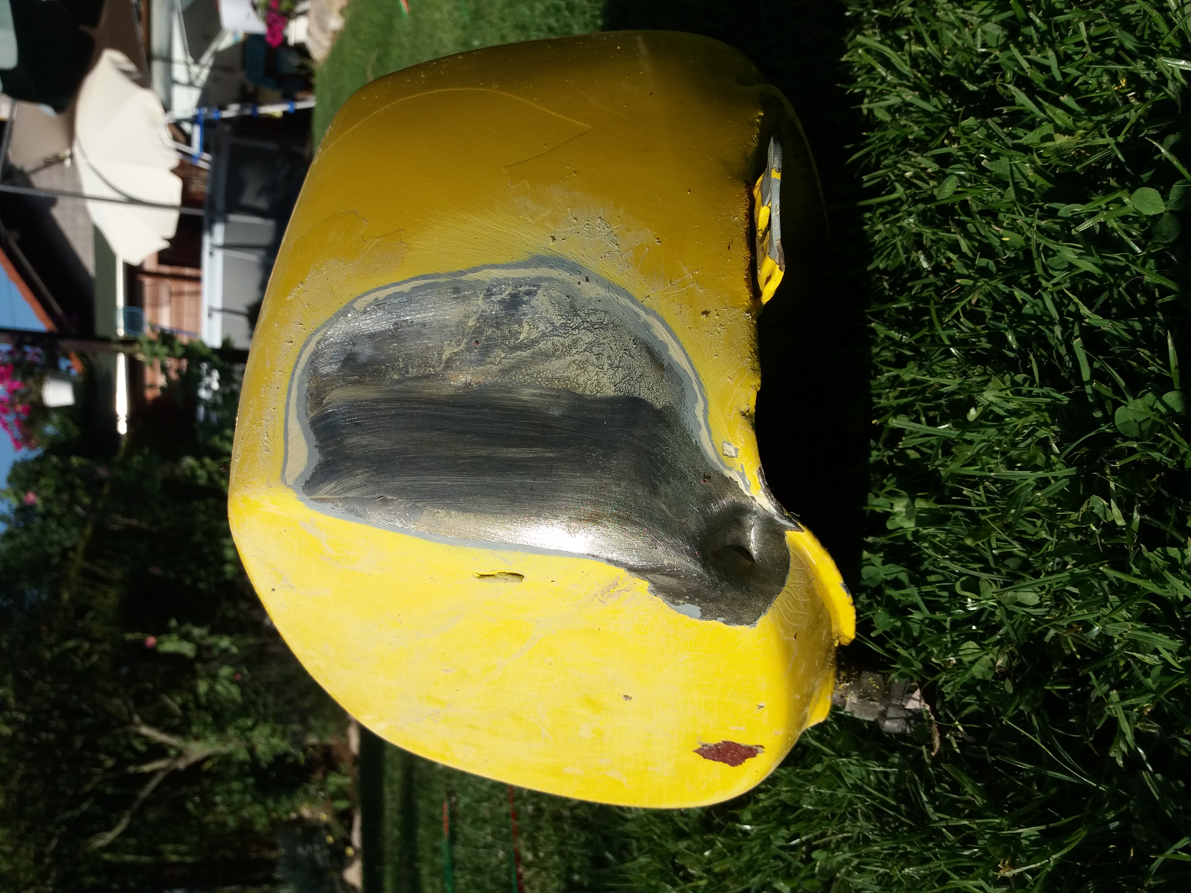

Kleines Update, der Tank wurde ein gutes Jahr benutzt und hat 14000km ohne Leckage gemeistert. Durch das erhöhte Volumen kam ich mit dem 115er Membran Motor im Schnitt gut 200km weit ohne Reserve (sind nochmal 20km) Rein rechnerisch komme ich ca 250km weit im Alltagsbetrieb.
Durch den Unfall war ich gezwungen ihn wieder hübsch zu machen, es wurde abgeschliffen, entrostet, verzinnt, gefeilt, grundiert, gespachtelt, verschliffen,grundiert, Farblack und Klarlack.
Auf das er mich weiterhin begleitet.
Der Tank hat die Reparatur letztes Jahr gut überstanden und ist über dem Winter auch dicht geblieben. Scheint zu halten mein Spritfass, hat durch die Urlaube auch hunderte Liter Sprit gesehen, aktuell lebt er seit 2 Jahren und gut 20.000km
klasse Arbeit!!!

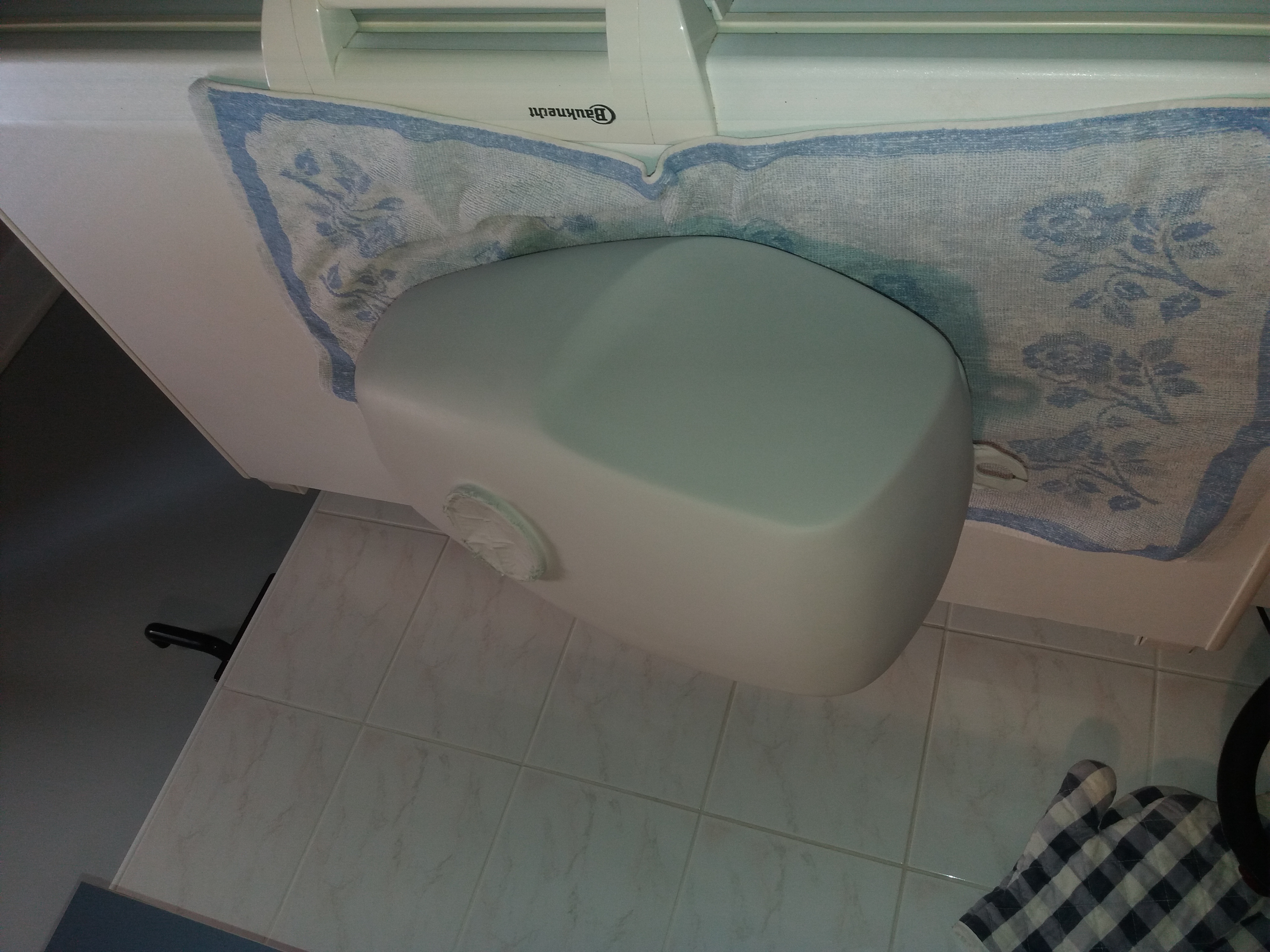

Wenn der Büffeltank wie der Kunststoff KR51 Tank wäre, müsste der sich doch wie PKW Stoßfänger lackieren lassen mit Kunststoff Primer und so weiter?
Einen Kunstofftank lackieren ? Da gasen immer Stoffe aus dem Benzin aus...
Eventuell gelochte Aufkleber, mehr wird nicht gehen .
Ausgasen, OK das wäre doof.
Tank aus farbigen Kunststoff.
Das kann ich nur bestätigen. Der Acerbis Tank auf meiner GS gast auch aus. Selbst der Simson Schriftzug als einzelne Buchstaben schlägt Blasen.
