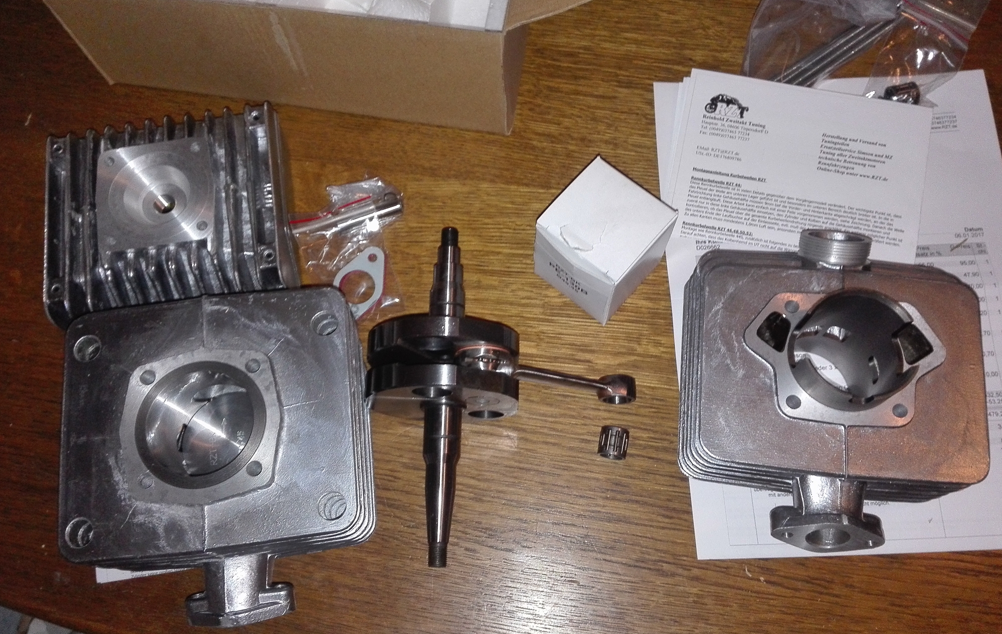

  • Hab heut mal eher spontan den Schleifer und die Chinafräser getestet und am Rohzyli schon mal überschüssiges Alu weggehext
    Was soll ich sagen?Macht Bock!!
    Einlass is 23mm, um einen 22er Mik zu verbauen und mit eintragen zu lassen.So der Plan...
    Es is alles nur grob gefräst und wird noch geglättet und poliert
