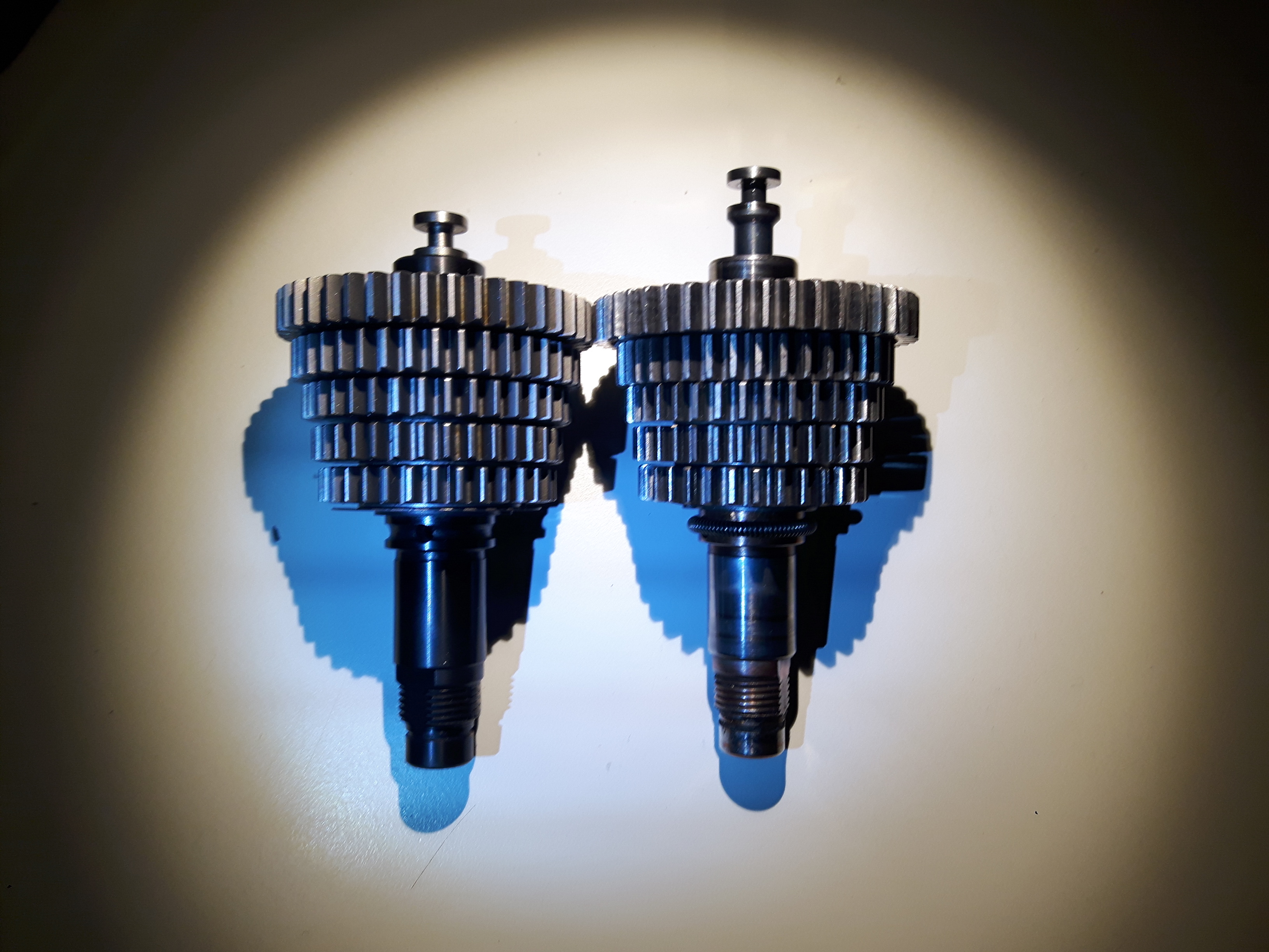

  • Ich hab definitiv eine im Keller. Wie gesagt auch mit den kuriosen Festrädern 18 und 21 (nach Gedächtnis). Zusätzlich auch die Verzahnung entlang der gesamten Festradwelle + Innenverzahnung Festräder mit anderer Zahnanzahl. Hab ich vor über 10 Jahren mal für um die 70€ als komplettes Getriebe bei Ebay geschossen.
  • Wenn man auf den Gangsprung steht, ist es nur "Perfekt", wenn man 1. & 2. Gg aus dem DDR Getriebe nimmt. Die Nachbauteile entspringen aus Stangenmaterial und geben die Dauerhaltbarkeit eines DDR -Radsatz nicht wieder.
    Die Verarbeitung der MZA Räder ist nicht schlecht, das wäre nicht das Problem.
    Die Losradwelle ist leider bei alle Nachbaugetrieben recht weich. Meine sieht nach 8tkm aus wie Hund. Bin mal auf die DLC Beschichtung auf der Nachbauwelle gespannt.
