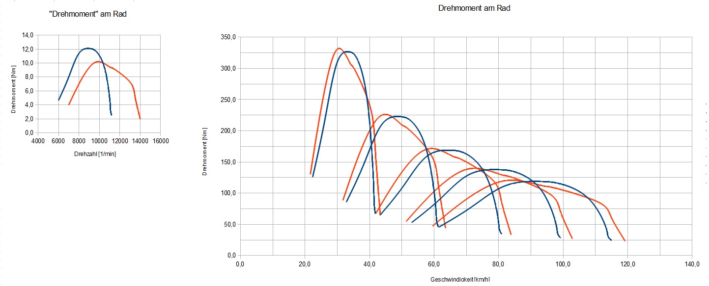

  • Ach, hier habe ich es wieder gefunden.
    Normalerweise müsste man für die passende Getriebeauswertung die Drehmomente am Rad auswerten, das sieht wie in der Grafik aus. Dann kann sehr gut über passende/unpassende Abstimmungen diskutiert werden.
    Die reinen Geschwidigkeitsdiagramme sind eher Milchmädchenrechnung.
    Links die kleine Grafik ist das P4-"Rad"-Drehmoment 2er Motoren, und rechts dann das reale Drehmoment am Rad in jedem Gang mit angepasster Sekundärübersetzung auf gleiche Endgeschwindigkeit.
