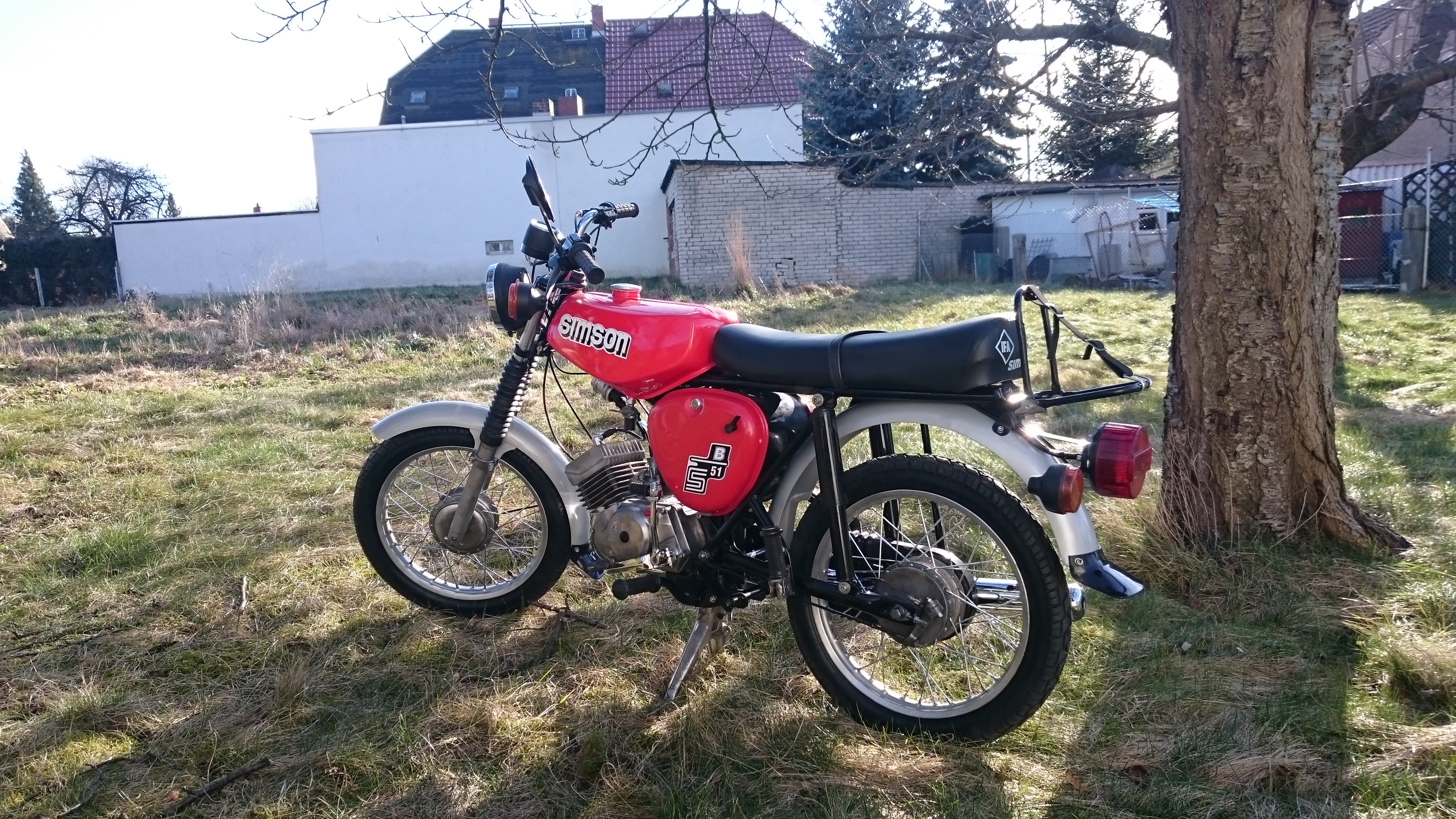

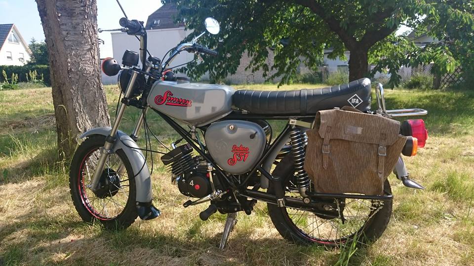

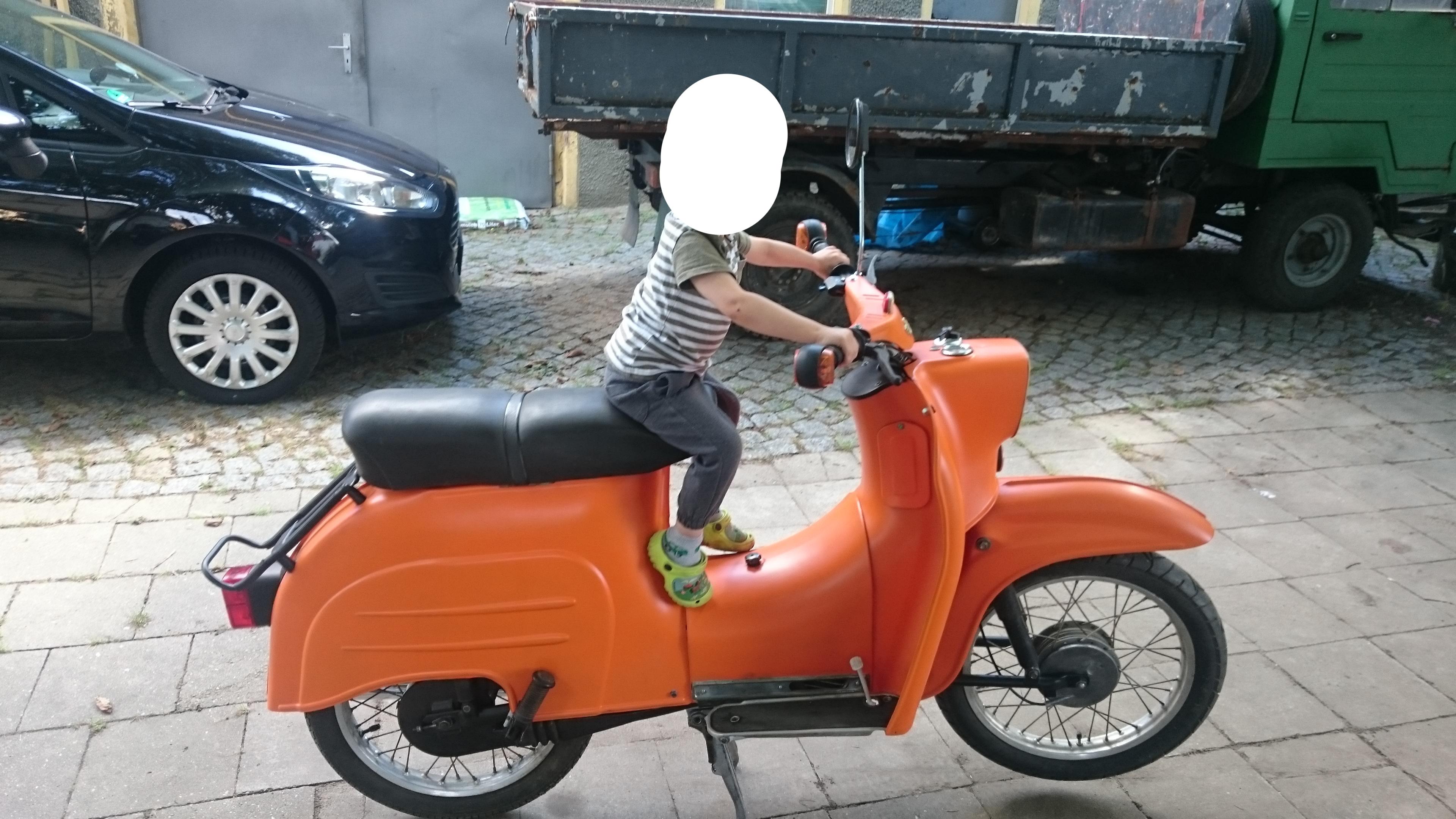

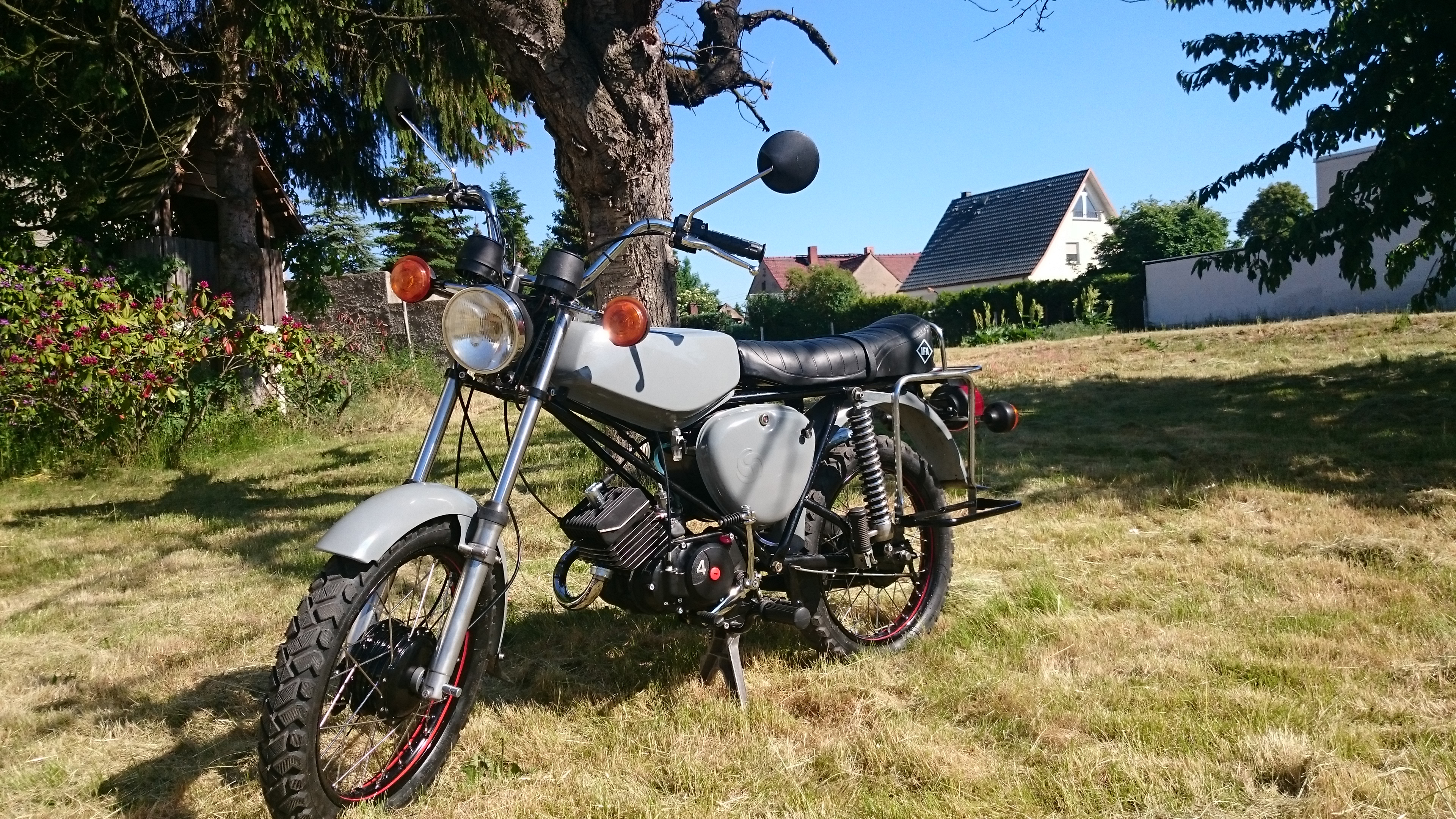

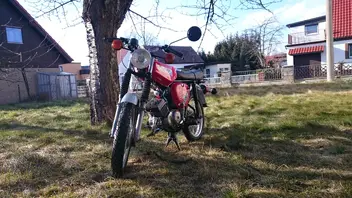

    Hier noch paar Kareten die das Zeug tragen:
    S51 ohne Klarlack
    S51 Enduro mit Klarlack
    Matte KR 51/1

    Gut zu wissen. Danke für den Tip. Welchen Klarlack verwendest Du? Welcher Grauton ist das bei Deiner S51 Enduro?
    Müsste das 238 - grau/blau dunkel sein, findest du unter Molotow Artist
