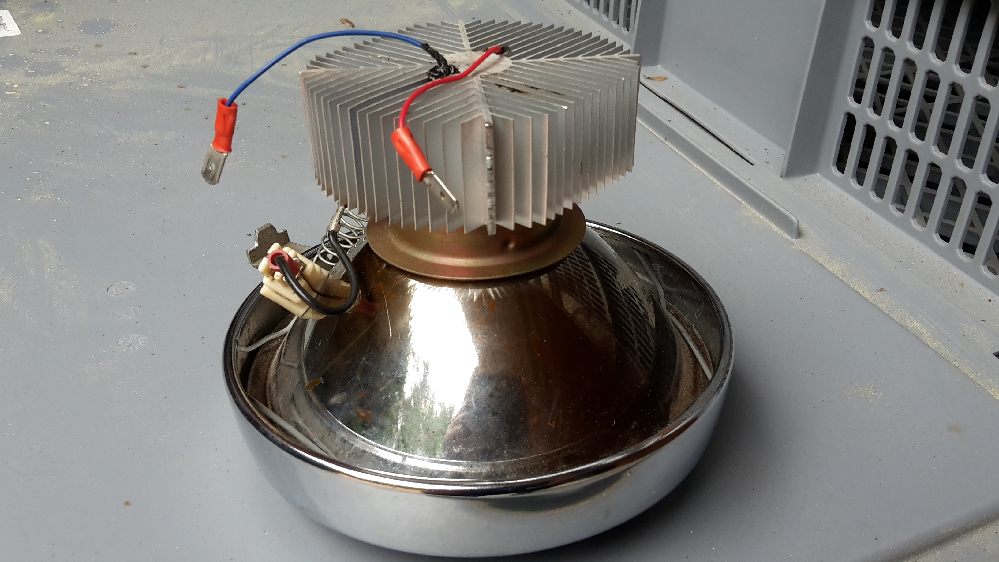

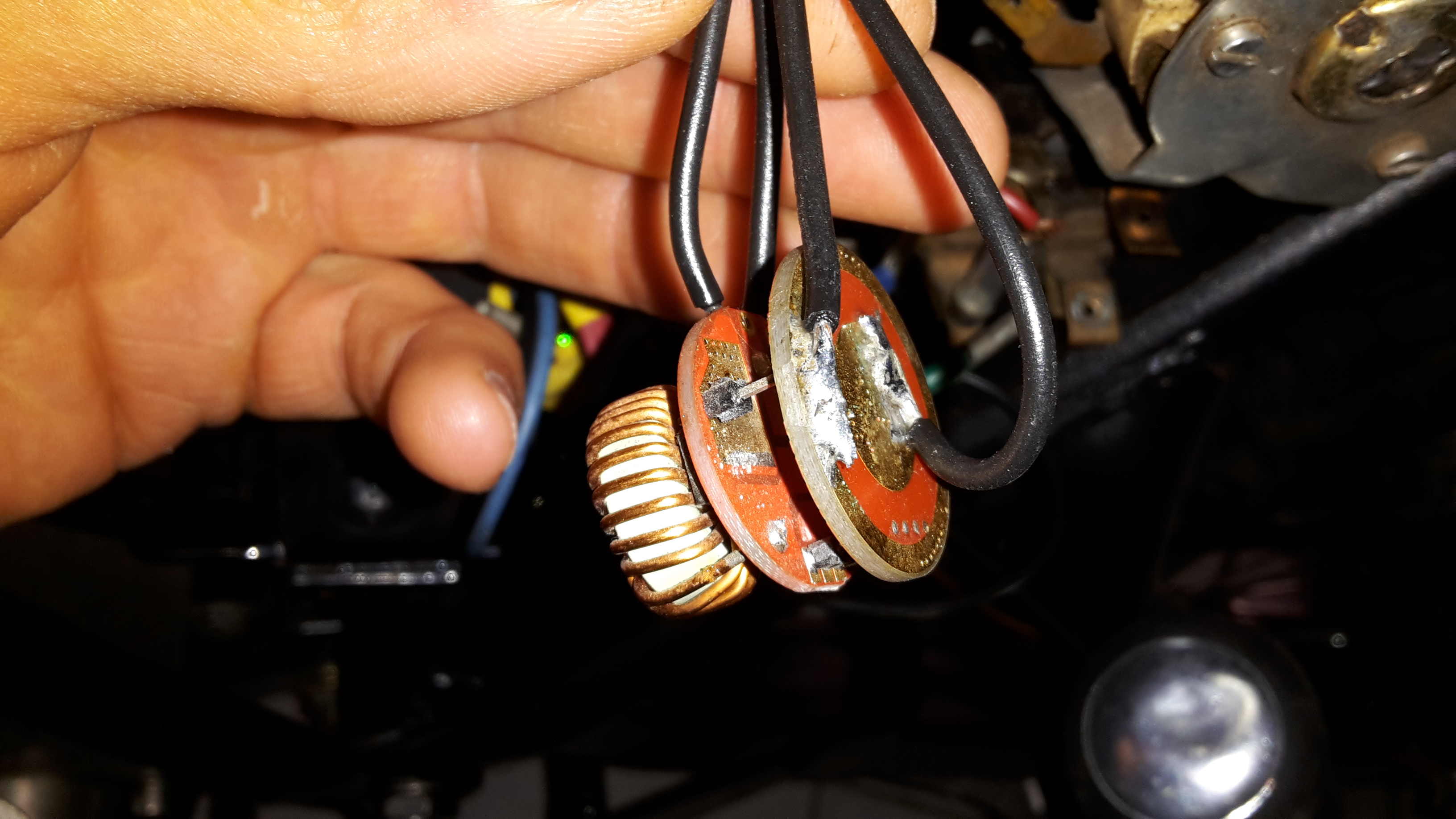

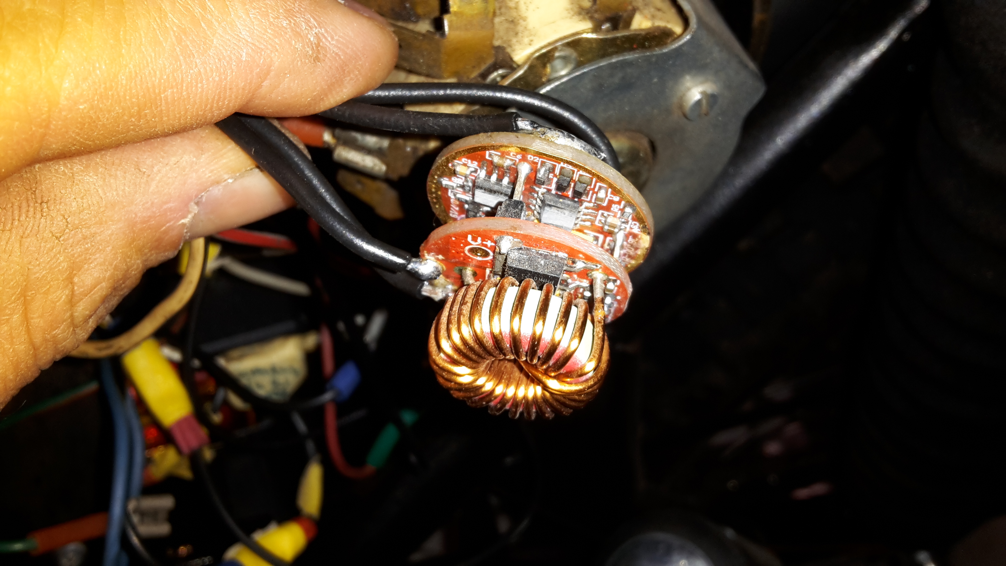

    Jetzt aber mal zum Thema was ja noch nicht soo alt ist. Habe mir in meine geliebte Waldundwiesensimson jetzt auch eine Selettra eingebaut und stand dann vor dem Problem, dass ich wenigsten ne art "Heimbringer" benötigte um durch den Wald zu finden wenn es beim Nachtbarn mal wieder später wurde.
    Da ich mich auch gern mit dem Bauen/Verbessern von Taschenlampen beschäftige, hatte ich noch einige Sachen rumliegen die ich zu etwas Funktionsfähigen verdrahten konnte.

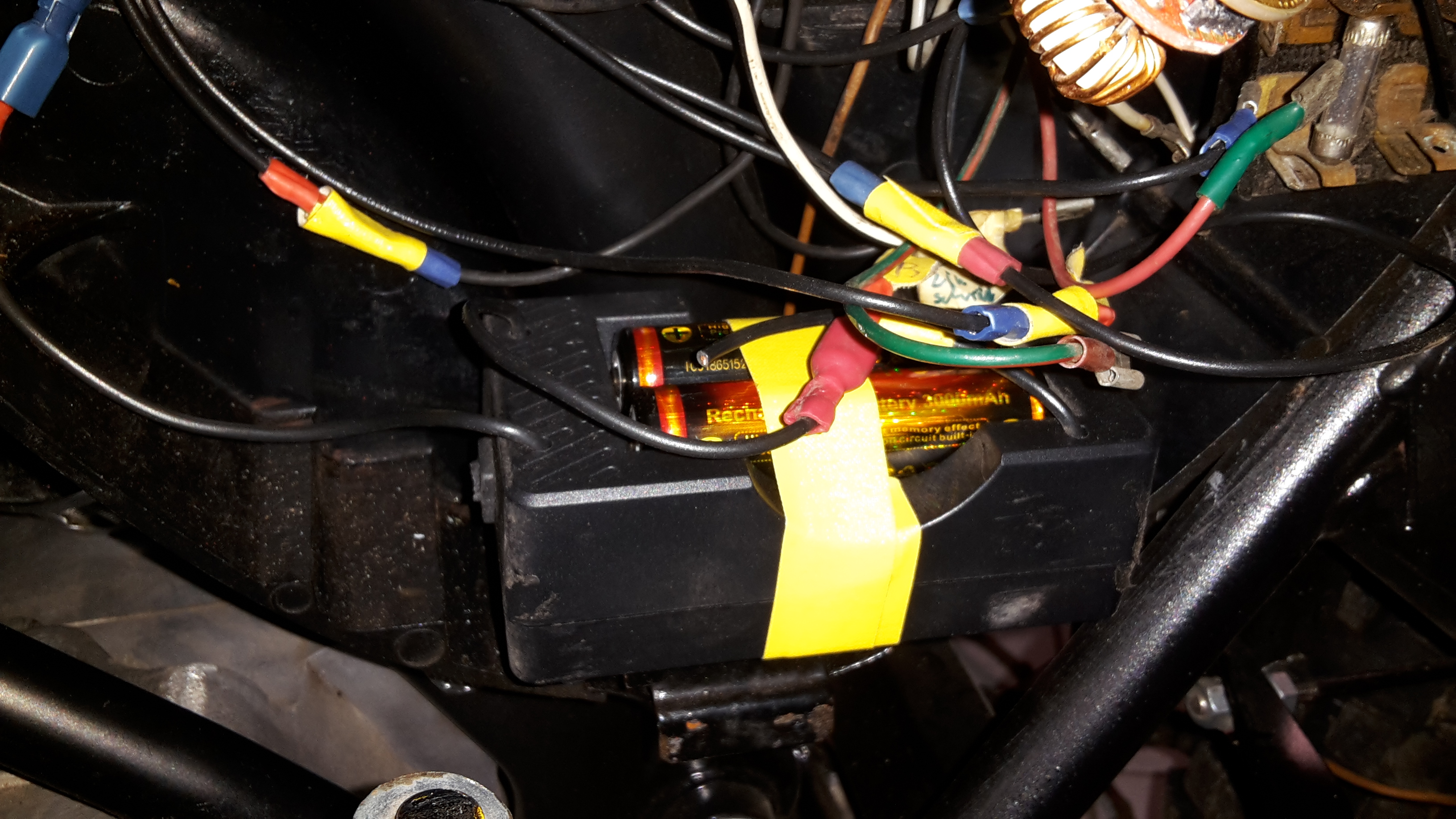

    Ich hoffe auf den Bildern ist ersichtlich was auf die "Schnelle und dreckige Art" dabei heraus kam.
    Also verbaut sind 2 in Reihe geschaltete Lithium 18650 zellen a 3,7V und 3000mAh (21Wh Energie) mit automatischer Abschaltung bei unterschreiten von 2,8 Volt. Zum Laden nehm ich die Batterien aus dem Halter und packe sie in ein extra Ladegerät.
    Eine LED Konstantstromquelle (LED Treiber) mit 5 Helligkeits Modi mit maximal 4000mAh bei etwa 4v LED Spannung (also 16Watt).
    SolcheTreiber gibts bei ebay für schmalen Taler. Man muss nur schauen, dass die Spannungen des Treibers zur LED Spannung und Stromstärke passen
    Die LED passt mit dem nötigen Kühlkörper nur in ein S50 Scheinwerfergehäuse.
    LED ist eine Cree XM-L mit laut Datenblatt 1000 Lumen (ohne Reflektorverluste) wenn sie mit 3000 mAh betrieben wird.
    Also werden wir bei 4000mAh auch "echte" 1000 Lumen auf die Straße bekommen.
    Man findet im Netz nicht viel dazu aber aus einem H4 Scheinwerfer kommen durch die Reflektor- und Streuverluste etwa 400 Lumen, wobei Die H4 Lampe selbst "nackt" 1000 Lumen Gesamtlichtstrom bei 55 watt erzeugt.
    Schalten tue ich das ganze direkt über das Zündschloss da ich die resliche Elektrik abgeklemmt habe. Durch schnelles An- und Ausschalten am Zündschloss verstellt man dann gleichzeitig den Helligkeitsmodus.
    Vllt. komm ich in den nächsten Tagen abends mal dazu ein Vergleichsbild zu einer 35 Watt bilux mit der Unterbrecherzündung zu machen
    Die resultierenden Helligkeit ist regelrech verstörend und das Streuverhalten des Lichtes auch (für den der entgegen kommt):evil:
    Wenn man den Scheinwerfer weit nach unten dreht , blendet man auf der niedrigsten Helligkeit aber "fast" gar nicht

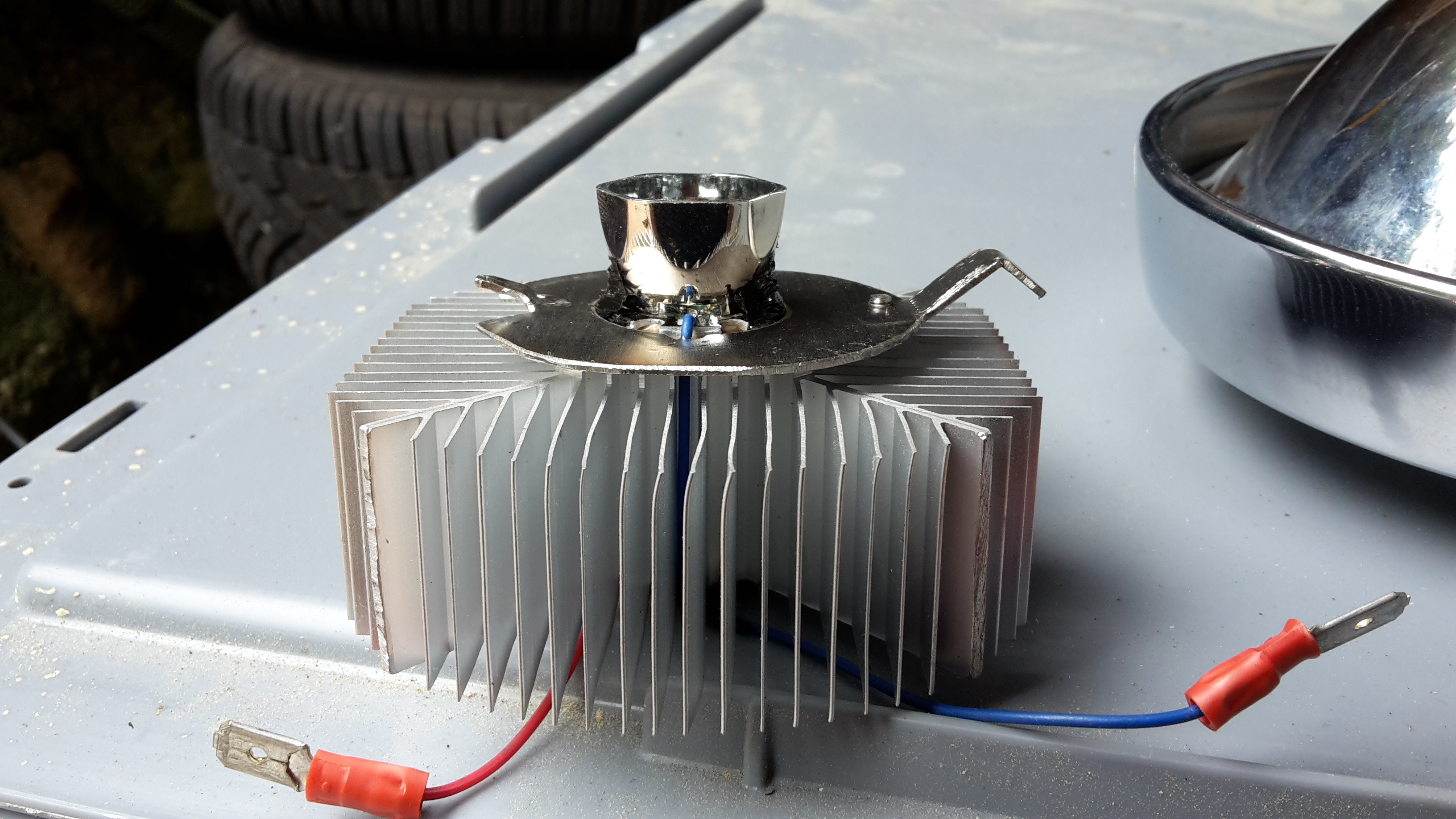

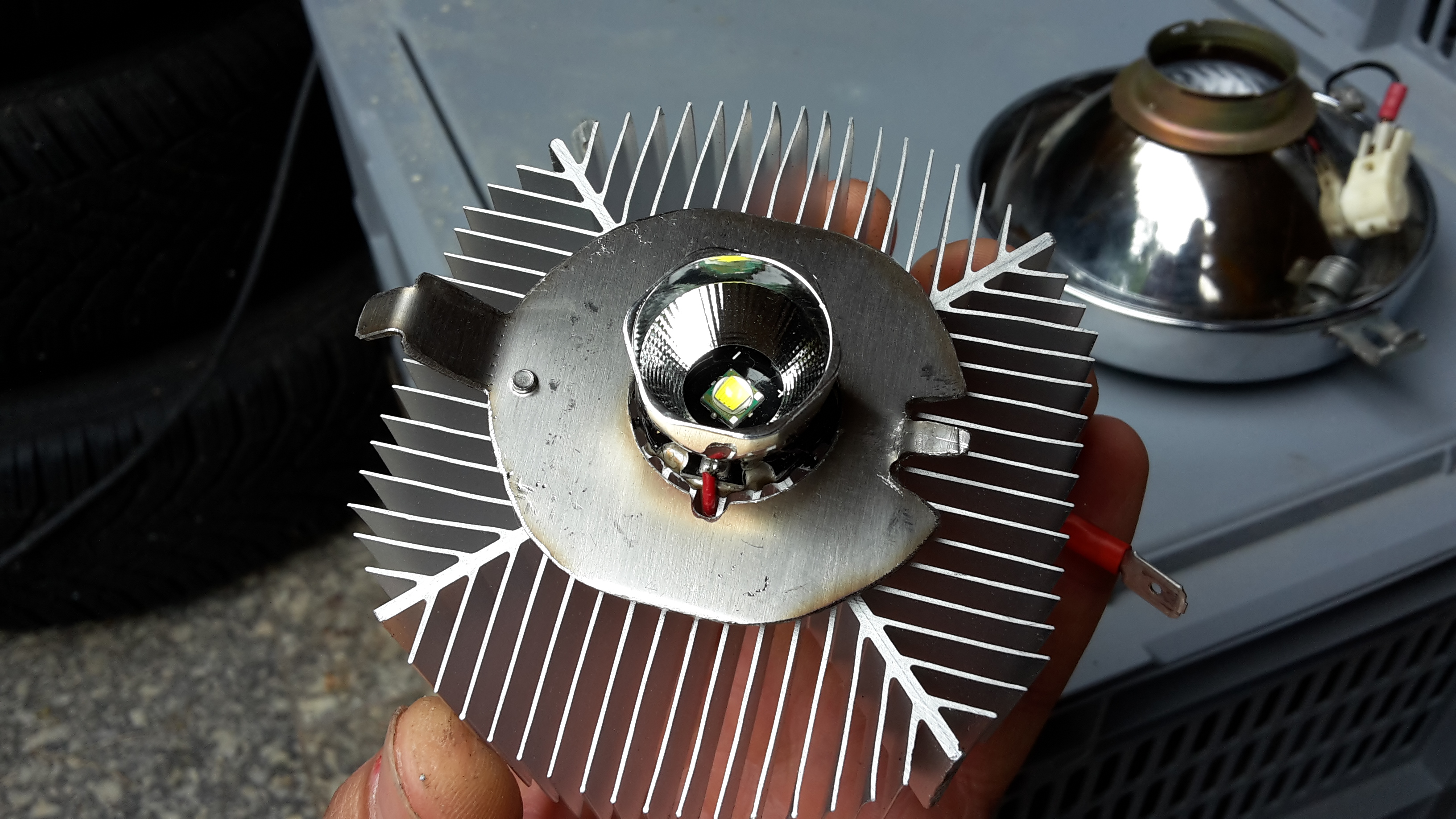

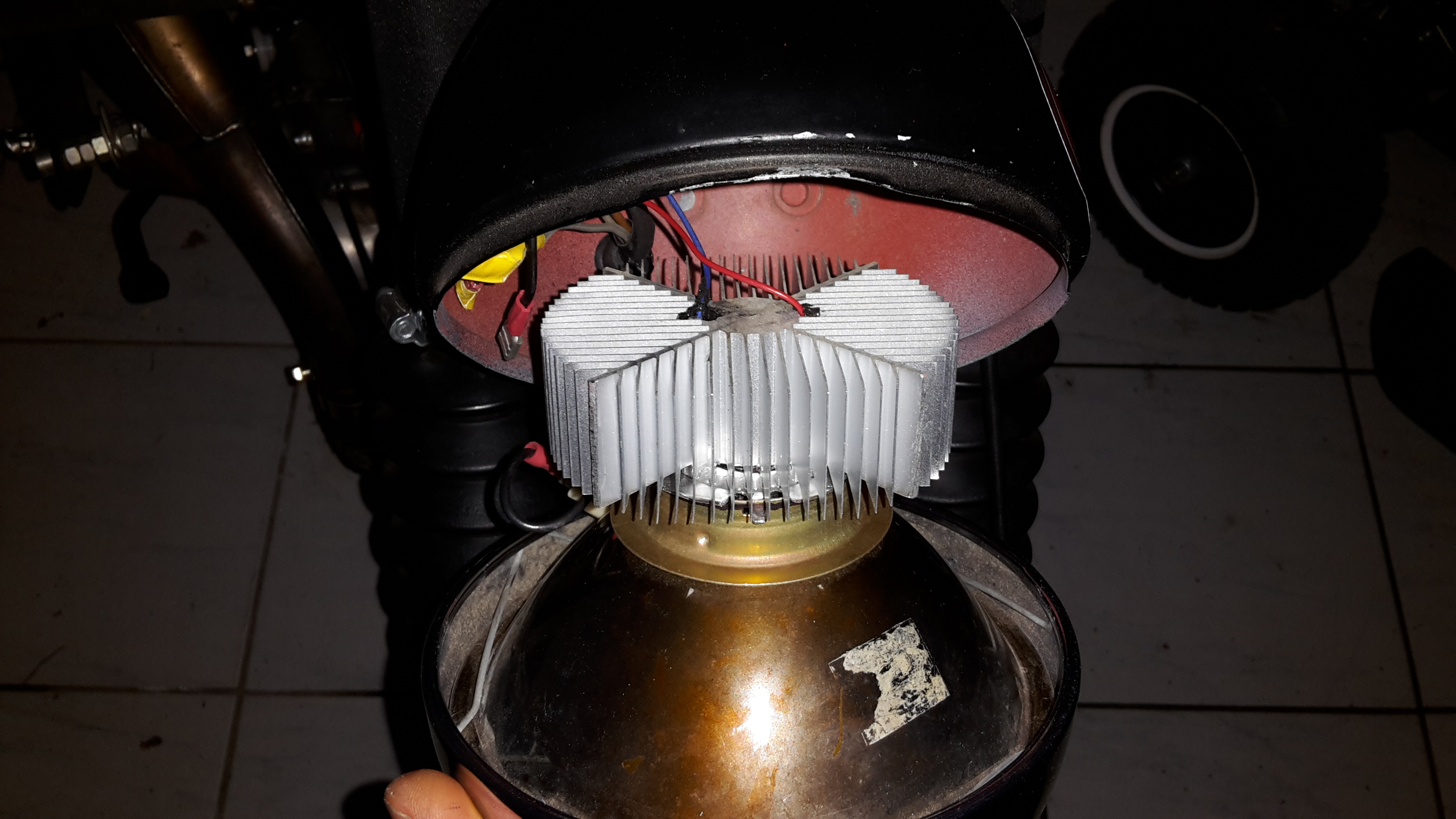

  • Da ich mich auch immer über anschauliche Bilder freue die gepostet werden, hier nochmal welche vom Scheinwerfereinsatz.
    Das Blech ist zurechtgefeilt aus Edelstahl. Alu würde in der Stärke schnell verbiegen.
    Blech ist mit 2K Kleber an den Kühlkörper geklebt. Hält seit einigen Wochen heftigsten Vibrationen im Wald stand.
    Durchmesser des (CPU)Kühlkörpers ist 80mm, Tiefe ist 30mm. Das passt wie gesagt in die S50 Lampe.

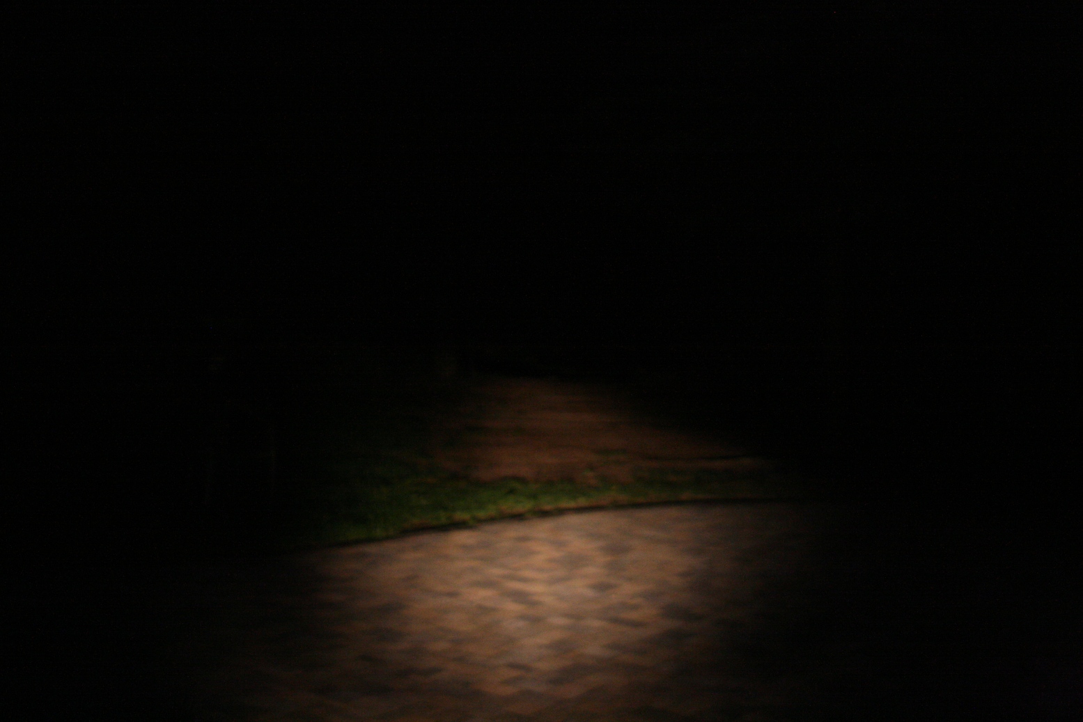

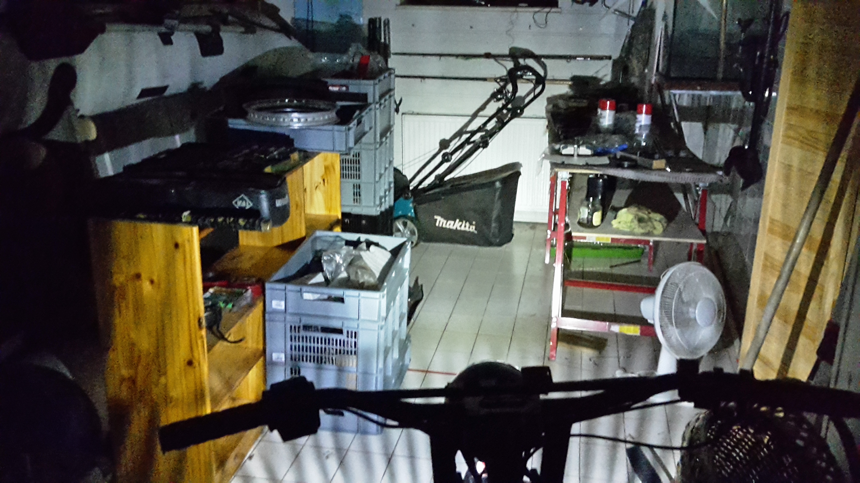

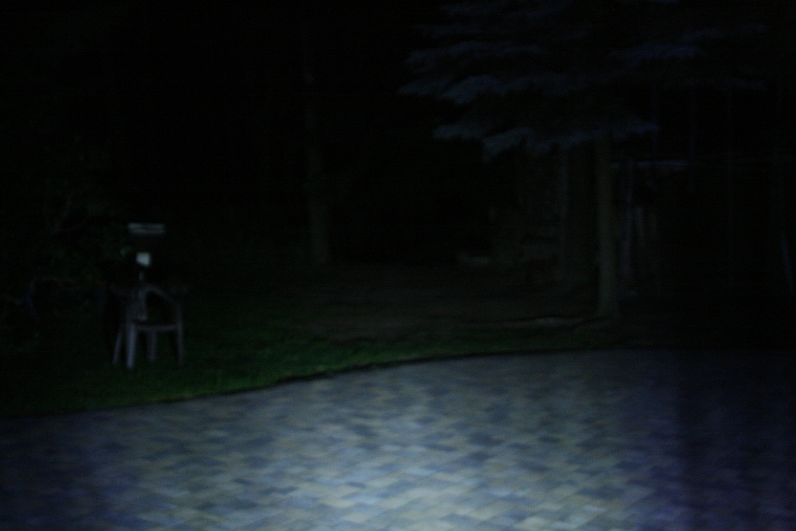

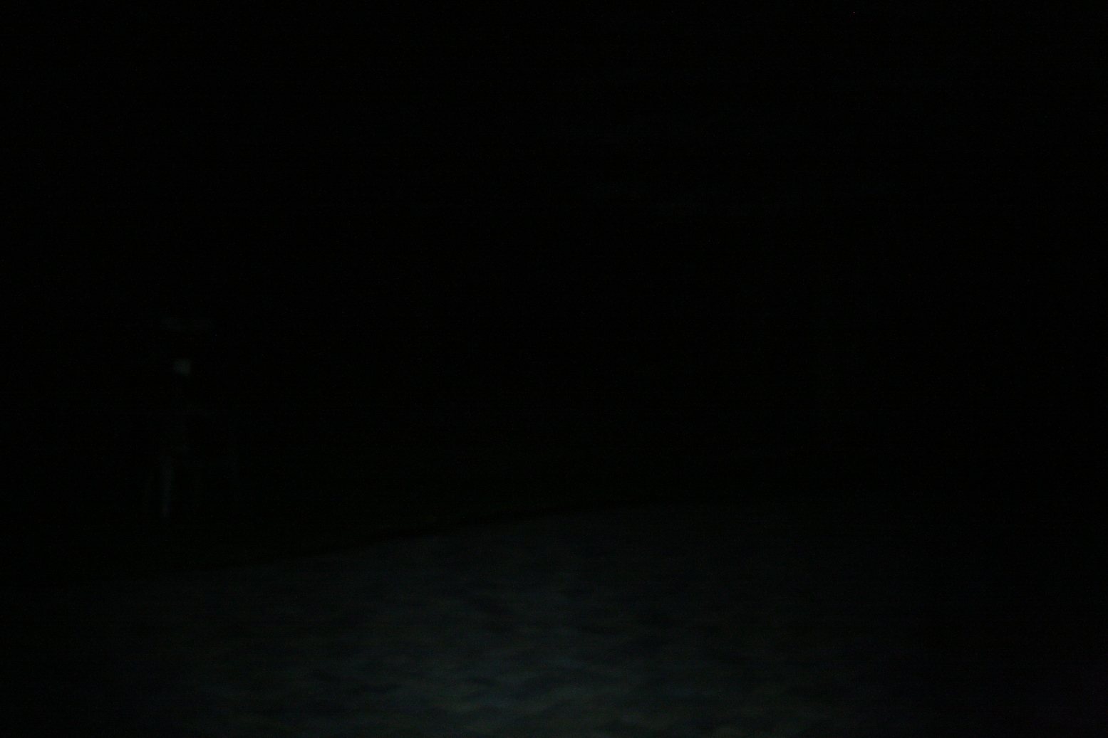

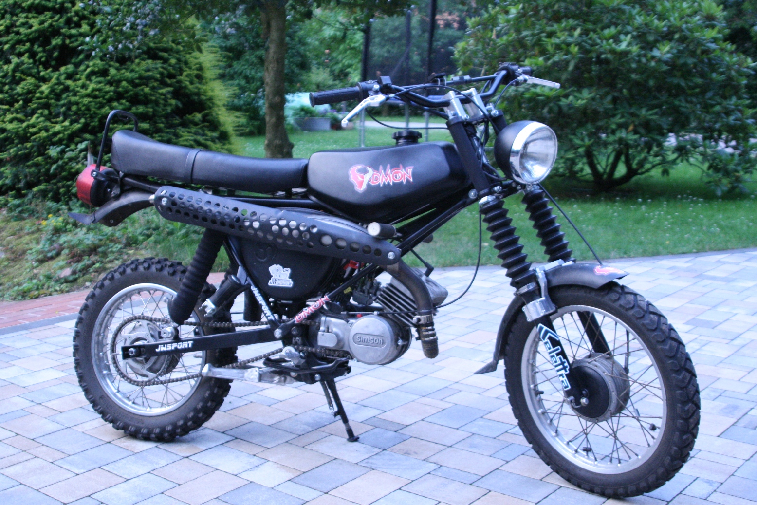

  • Hier mal Vergleichsbilder:1,2,3 ist LED mit drei unterschiedlichen Helligkeiten. 4. und 5. Foto ist 35 Watt Bilux Abblende/Aufblende
    und dann noch das nicht ganz zulassungsfähige Gefähr dazu.
    Alle Fotos mit selben Einstellungen aufgenommen: iso 1600, 1/15sek, und Blende 3,5
    Man sieht deutlich dass Streulicht in alle Richtungen und den leider Fehlenden Spot in der Ferne...mehr Geist werd ich für meinen Zweck aber nicht mehr in die Sache stecken.
    Bei diesem Scheinwerfereinsatz würde mir die dauerhafte Wärmabfuhr aus dem plastegehäuse des S51 Scheinwerfers Sorgen bereiten!
    Aber Bilder von diesem Nachrüsteinsatz in Aktion würden mich auch interessieren!
