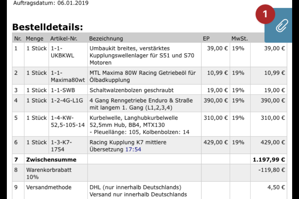

  • Ich baue demnächst aus Resteteilen einen
    Zahmen Mtx fürs Gelände. Werde da wohl den L1 von Ronge mit DDR 2 3 und L4 von Ronge nehmen. Würde da gerne bestellen aber leider Wartungsarbeiten. Macht das mit den DDR Rädern Sinn? Möchte die 10mm Breite gerne beibehalten
  • Ja stimmt. Das Getriebe war doch auch im
    Angebot. Mal sehen ob heute Abend noch welche da sind. Warum 14er KoBo? Alter Athena Zylinder ?!
