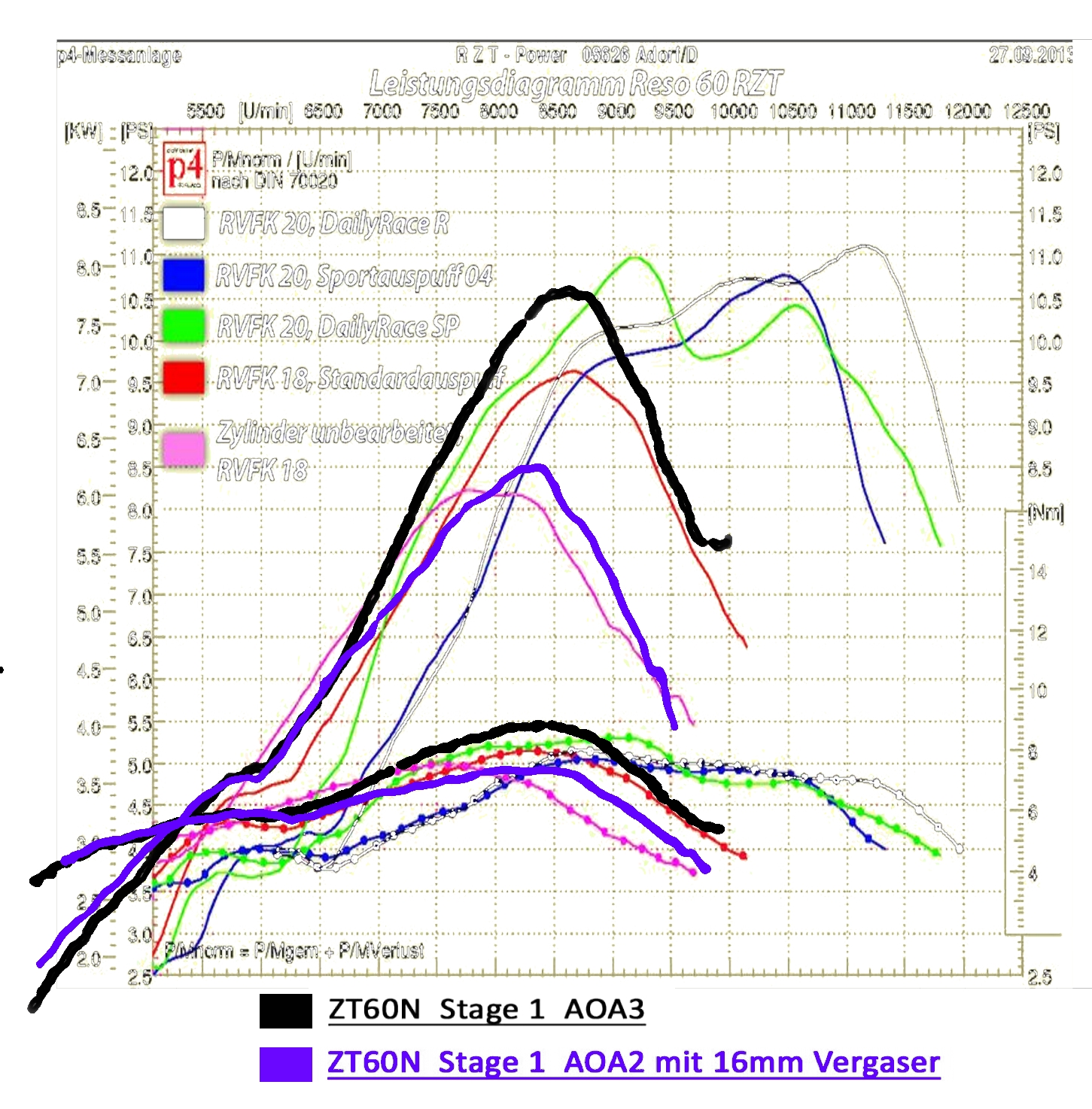

RevUp 60! Ganz klarer Tipp!
Zylinder für den Alltag
Also entweder bin ich zu blöde die Kits bei RZT zu finden oder die machen nur die Bearbeitung...
Es kämen in Frage: Reso S60 von RZT
ReUp60 von RZT
S60 Stage 1von ZT Tuning
S51 Stage 1von ZT Tuningdazu dann :
entweder der RVF 16 von RZT
oder ZT Tuningvergaser 16N1-11Ich tendiere zu den Sachen von ZT Tuning. Da ist alles übersichtlicher und ich muss mich nicht durch die Seite kämpfen. Das ist echt totaler Müll auf der Seite von RZT. Die mögen zwar tunen können, aber den Zugang online zu deren Teilen ist unterirdisch. Den S60er Reso finde ich nur zum einschicken...

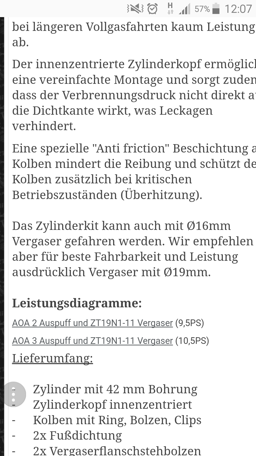

Hier ist mal ein Thread zum Schalldämpfer
http://www.simson-moped-forum.de/topic.php?t=30576Gesendet von meinem GT-I9295 mit Tapatalk

Der RevUp60 ist ein 4 Kanal Zylinder, der wird wohl ordentlich mehr Sprit brauchen, oder nicht? Ich schreibe RZT mal an ob die nicht was passendes im Programm haben. Aber ich werde wohl eh bei 3 verschiedenen Lieferanten bestellen müssen...
Den Bowdenzug und Vergaser von RZT, Zylinderkit eventuell von ZT Tuning und dann die Ritzel, Öl und eventuell nen Auspuff vom Simso-shop... Erstmal gucken was noch so kaputt geht...
warum sollte er viel Sprit brauchen? Du hängst doch nur ein 16er trinkröhrchen dran? vor allem was macht beim Moped ein Viertel Liter mehr.
